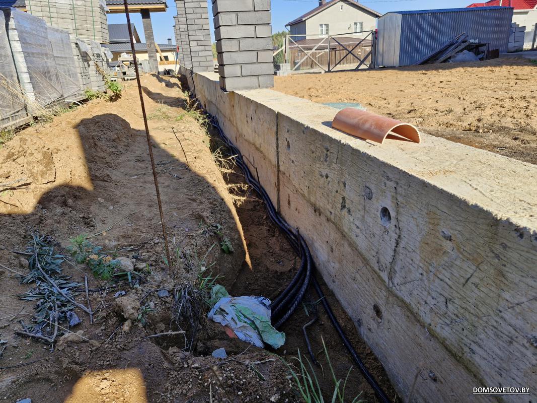

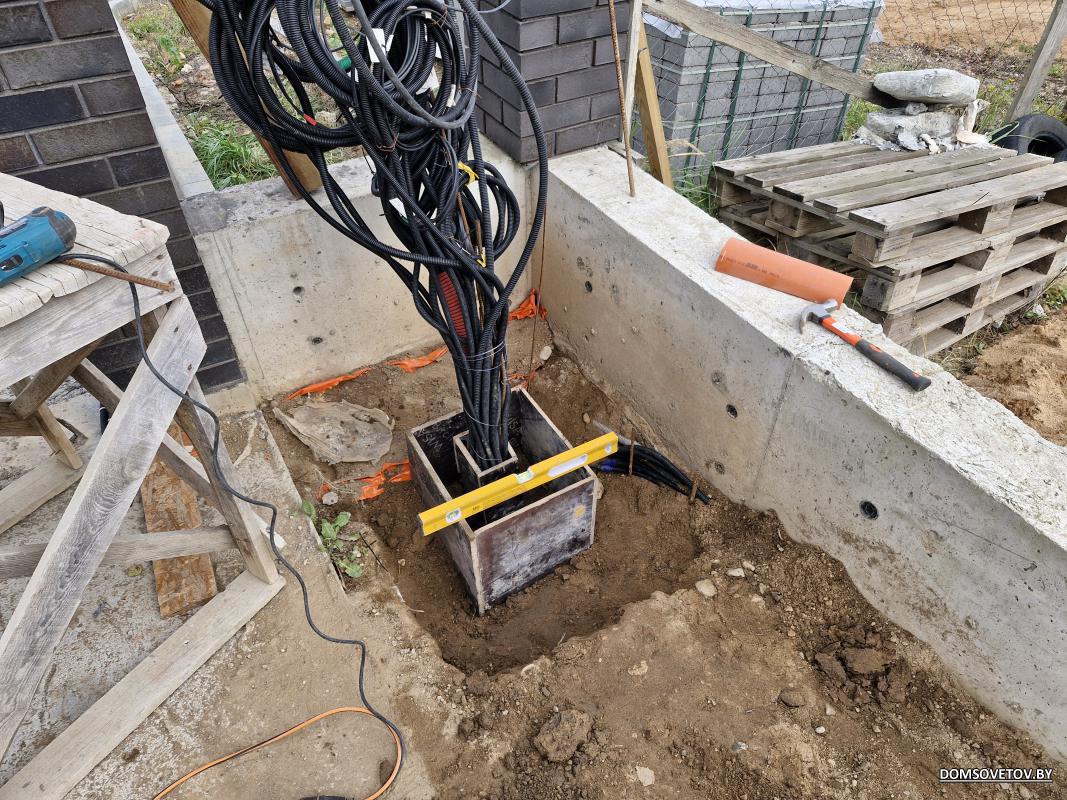

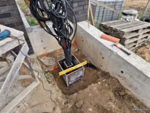

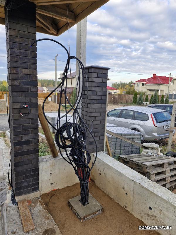

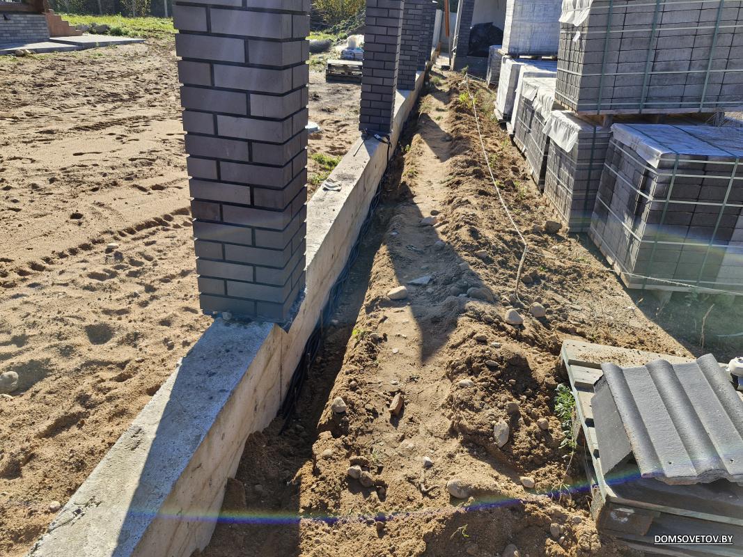

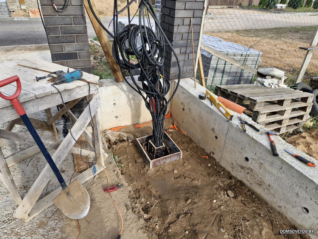

Развел также большую часть уличной электрики
Погода позволила полностью развети уличную электрику для всех зон чтобы дальше уже можно было щитами заниматься. Баню и дом также соединил дополнительным проводом ПВС 4x0.75 чтобы можно было более умно управлять отоплением. Этот момент был пропущен на этапе изначальной прокладки коммуникаций, но вот всплыл недавно при обсуждении проекта отопления с Юрой. Сейчас это упущение исправить было легко, не считая прокопанной траншеии в 60мп :-). В сумме уличная электрика заняла по выходным 2 месяца. Вроде ничего сложного - копай траншеи, протягивай провода в гофру и закладные. Но после 2х месяцев наелся этой работой я немного.
Скомпоновал все уличные коммуникации и залил тумбу под стойку уличного щита. По весне поставлю стойку и передам электрику для монтажа уличного щита.

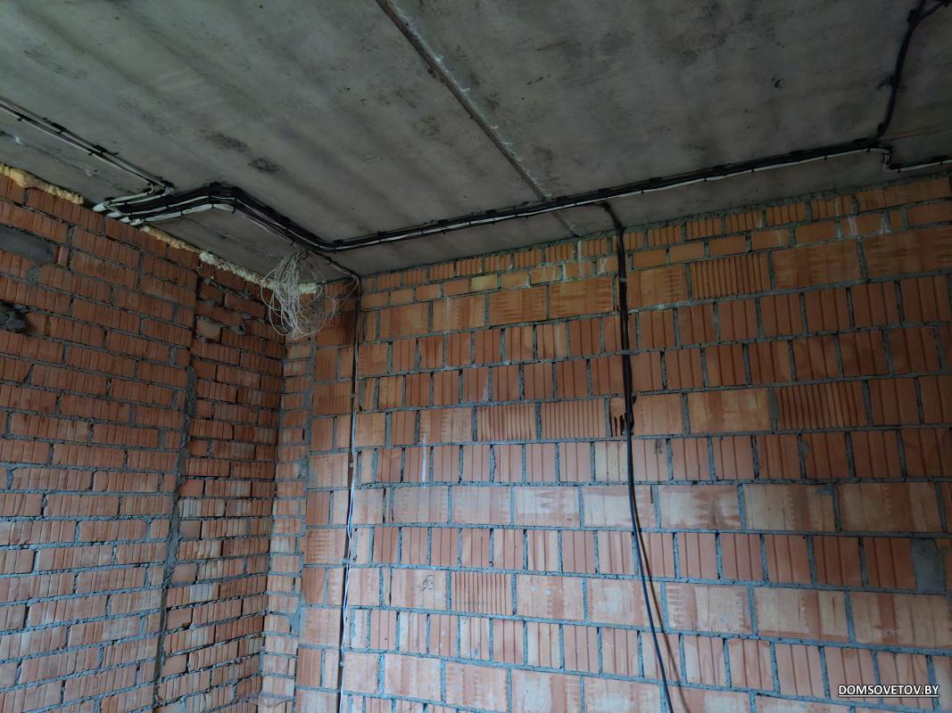

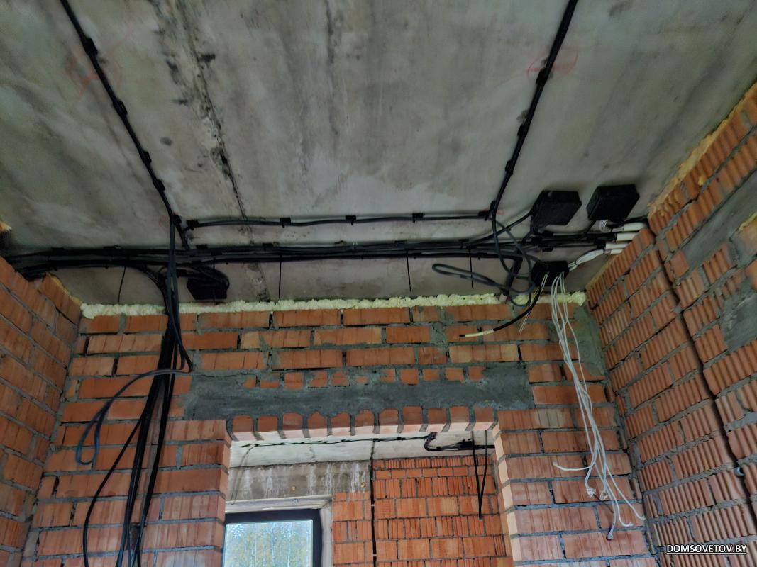

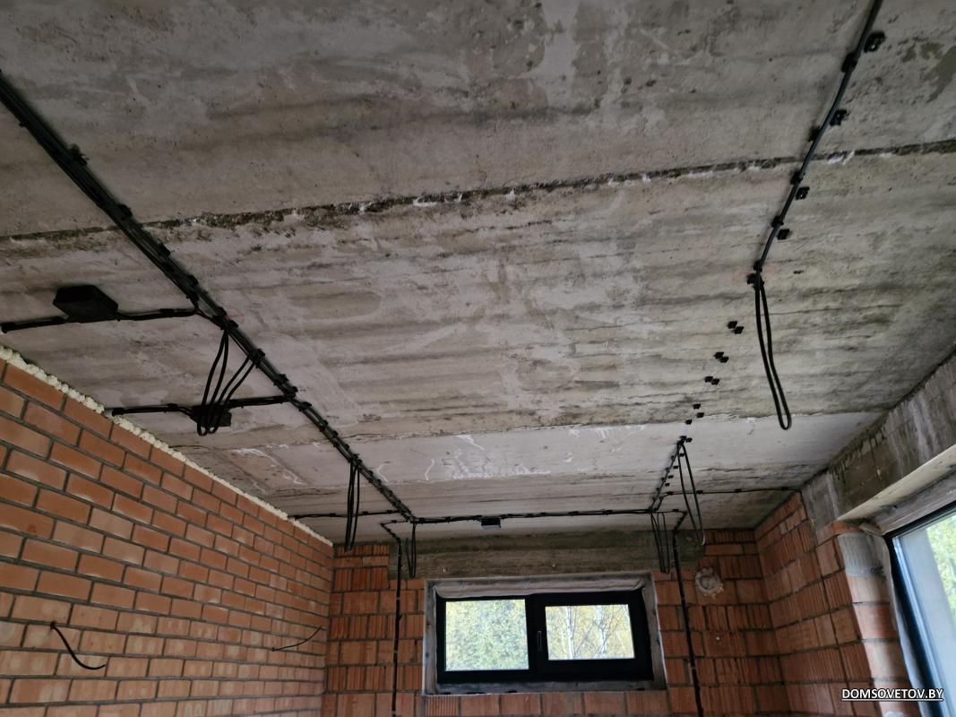

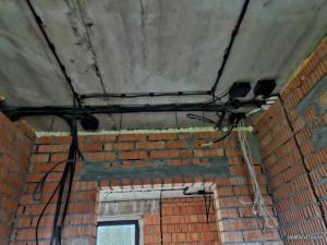

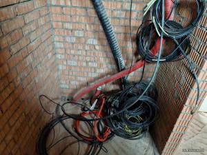

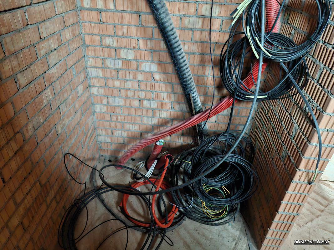

Черновая электрика бани почти готова. Для каменки используется кабель 5x4. Для парной использовали кабель РКГМ который специально для высоких температур предназначен: покупал отдельно нужное сечение и для света и для каменки. То есть до парной обычный кабель, а в парной уже РКГМ через коммутацию в распределительной коробке за пределами парной.
