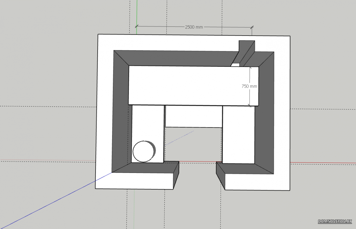

Остается утепление 200мм стен + можно еще перегородку подвинуть немного чтобы уменьшить объем парной. Но это хороший такой доп объем работ: демонтировать существующую перегородку и заново поставить новую. Планировка парной вот такая получается которую на встрече предложили. Верхний полок самый широкий 750мм, нижние по бокам по 600мм, под широким полком подставка которую можно двигать. От полков лесенкой отговоривают, называют это курятником. По текущему плану размеры в чистоте 2500x1900мм, причем если двигать перегородку то будет уменьшаться сторона которая сейчас 1900мм. Тут и так самый минимум и уменьшать ничего не хочется... |

Тут двоякая ситуация либо увеличивать толщину утеплителя, либо время прогрева. Я бы остановился на втором варианте. Т.к. в первый, где мне совсем непонятно зачем 200мм), я не верю.

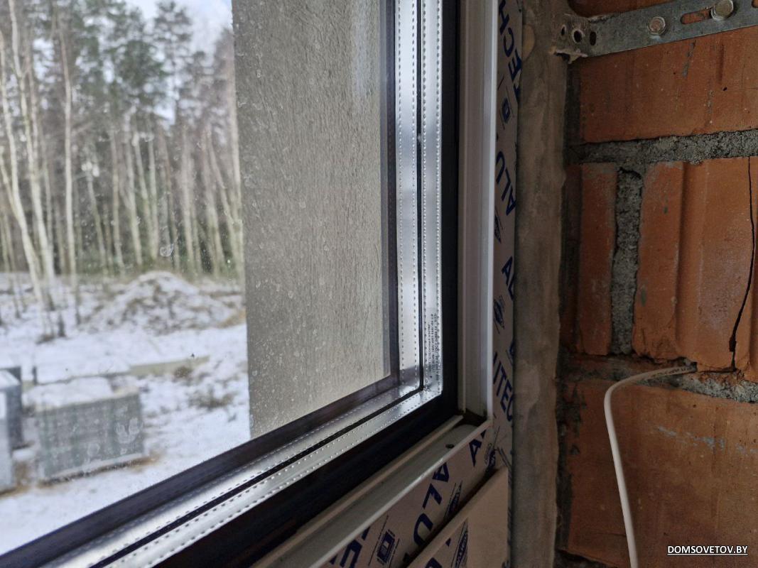

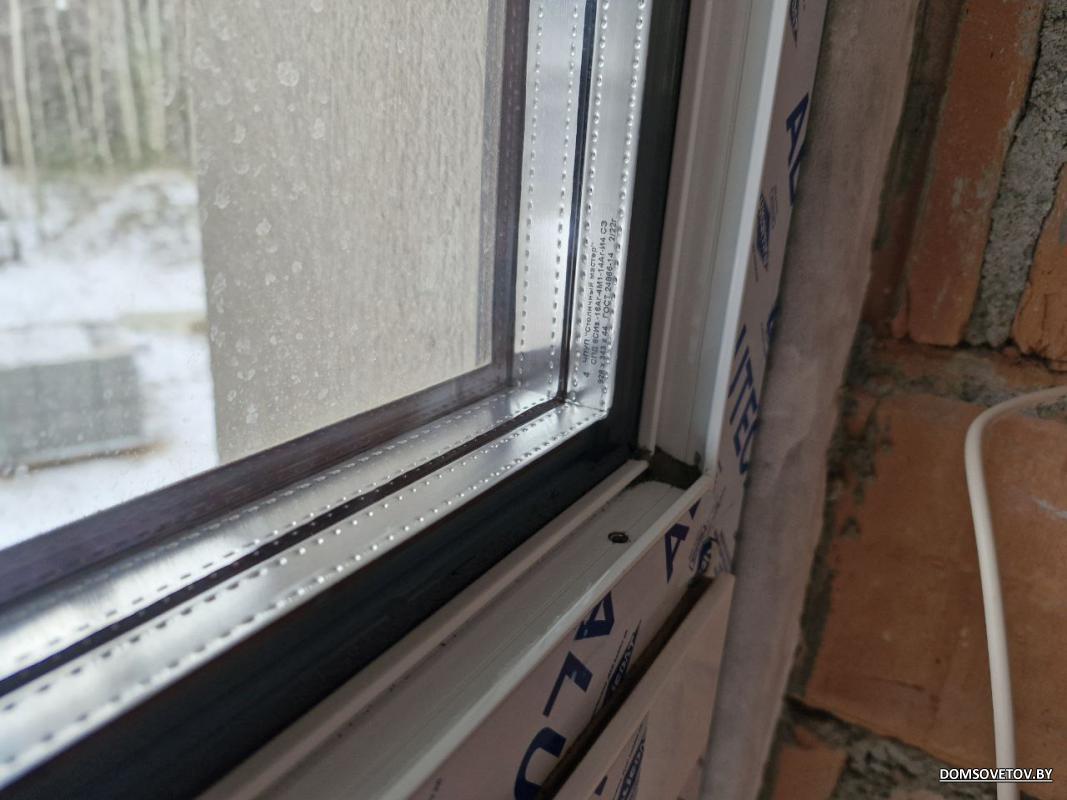

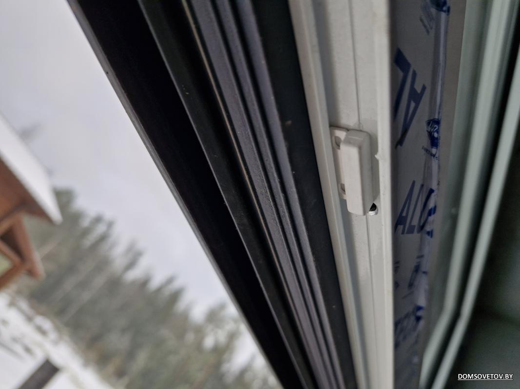

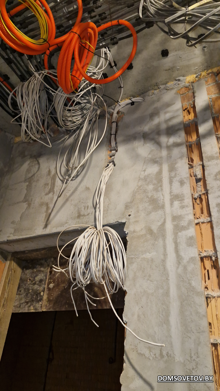

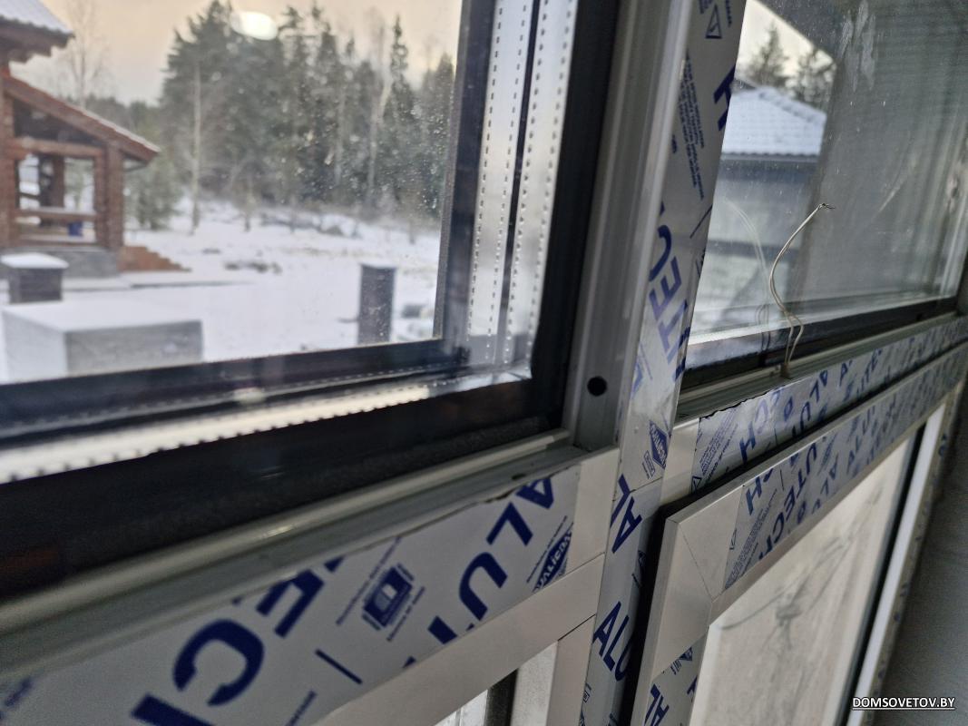

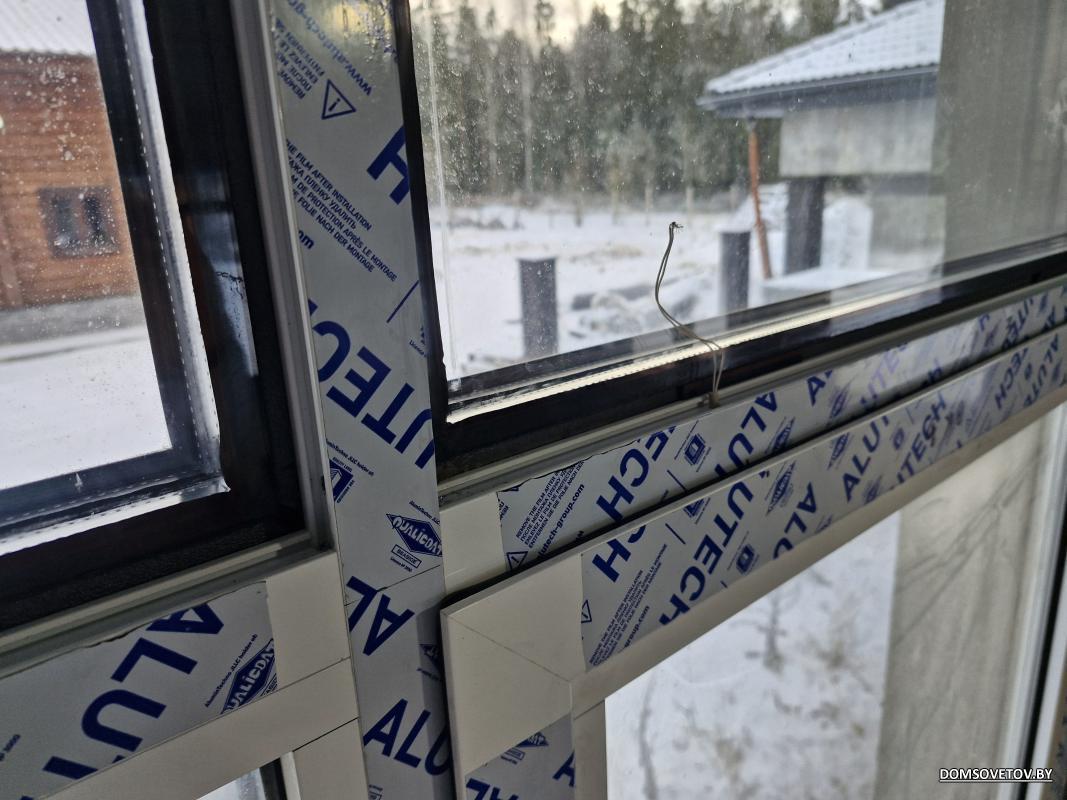

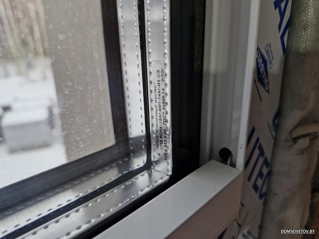

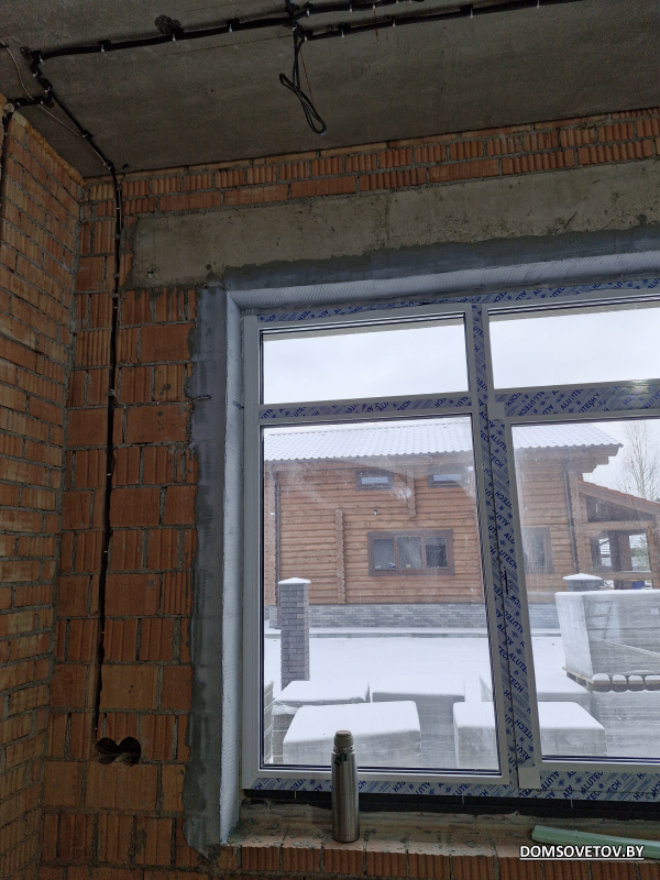

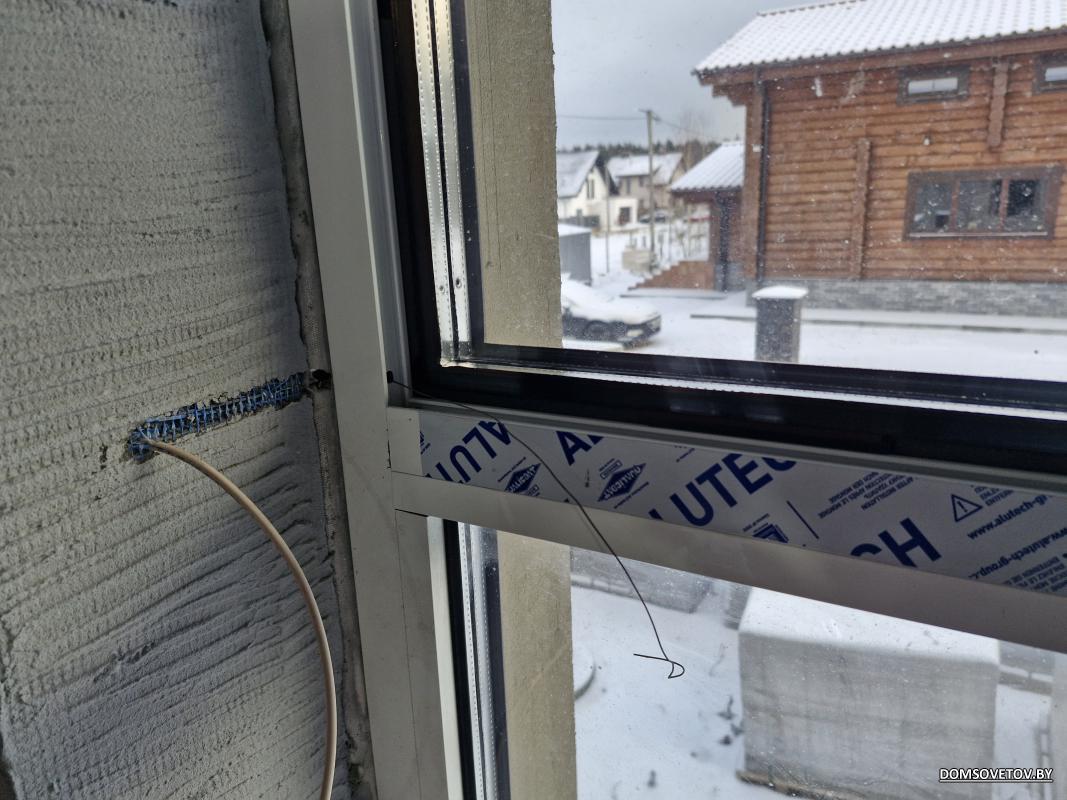

За сегодня поставили часть датчиков в распакованные окна и я их запаковал обратно. Остальные завтра доставят ребята. Монтаж следующий - просверлить пару дырочек в окне, завести провода, поставить датчики, запаковать все обратно. По финишу ни проводов, ни датчиков не видно. Я доволен!
Для охраны в топочной нашлось место только над дверями, все остальные стены уже заняты. Хотя на этапе анализа как-то сложно все казалось: Цитата:
- Не было смысла загоняться со спец датчиками для алюминия и совершенно верно что в свое время отказался от них - Обычные датчики скрытого монтажа - самое то что надо! Ни датчиков, ни проводов, ни кабель-каналов - ничего нет такого на виду - Повезло что наш населенный пункт перевели с Боровлян в Советский район Минска - у них свои монтажники в штате + мне повезло с бригадой которая выполняла монтаж, опытные ребята. За скрытый монтаж датчиков можно закрыть глаза на качество штробления и укладки проводов (тем более что это все я уже улучшил) После штукатурки Охрана посоветовала подключить сигнализацию по временной схеме с сообщением на телефон чтобы заранее проверить всю сеть и не допустить/контролировать ее повереждения при ремонте. Говорят очень часто перебивают провода при отделочных работах и лучше это контролировать подключением по временной схеме. |
