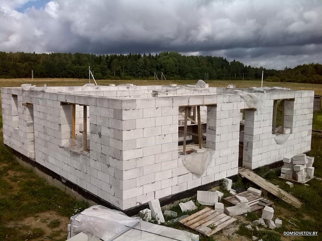

11 ряд:
На задней стенке видны два выреза - оттуда будут идти монолитные балки, о которых мы говорили.

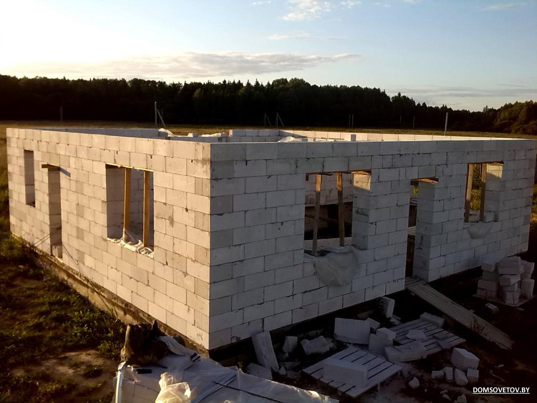

12 ряд, "полуфабрикат":
Дальше вязка арматуры, выставление опалубки, заливка армопояса...
