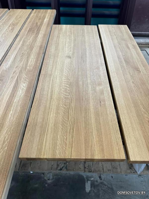

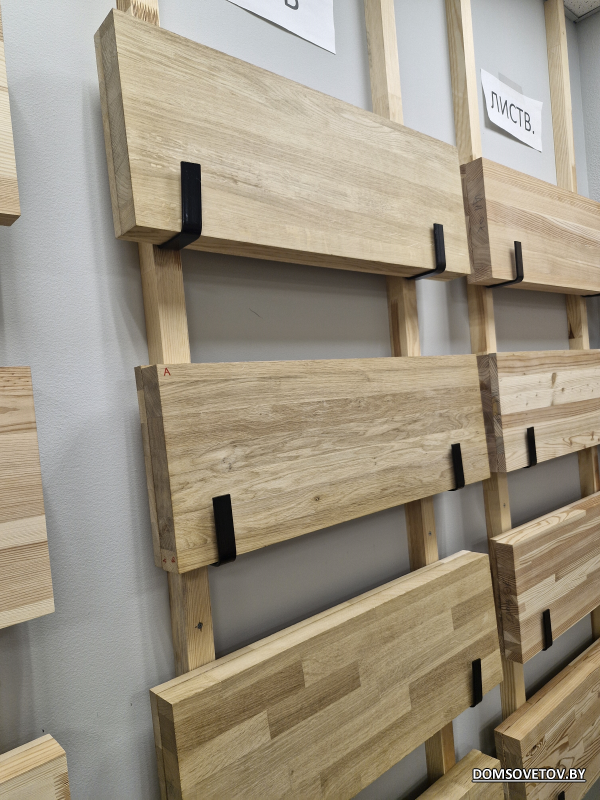

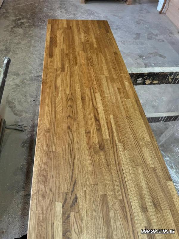

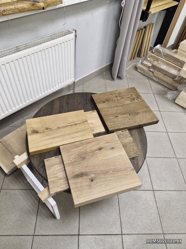

После штукатурки до отделки стен надо определиться с подоконниками и поставить их. Смотрю в сторону деревянных подоконников. Съездили посмотрели в Мебельный Щит варианты чтобы понимать что и как.
Для подоконников предложили смотреть дуб, может быть цельналамельный или сращенный. Конечно же стали смотреть в сторону цельноламельного варианта.
Из сортности предлагают экстра или АБ, и вот в сорте АБ абсолютно не напрягает более рваная текстура/пеньки так что наверное буду на АБ сорте останавливаться который в полтора раза дешевле экстра.
А вот по цвету сложнее определиться, выбор огромный. Но этот вопрос я делегировал супруге, жду решения. Вот бы все вопросы в стройке так бы решались :-).
Помимо дуба есть еще лиственица + сосна + ольха. Но эти сорта не рекомендовали на подоконники. Все правильно? Что еще учесть при заказе деревянных подоконников - поделитесь опытом пожалуйста.
Есть еще один момент, который в тени и не афишируется. Продаю как есть, без купюр. Под деревянным подоконником или ступенями на бетон настоятельно рекомендовали сделать подкладку из фанеры, т.к. бетон в любом случае влажность будет иметь, чтобы не покрутило дерево, а за это отдувалась подкладка из фанеры.
У меня все подоконники телые - то есть на них уже лежит 5см ЭППС который затянут сеткой с клеем. И вот на это основание и планируется установка подоконника. Это уже не чистый кирпич/бетон. Но в любом случае приму к сведению и обсудим с исполнителем, спасибо!

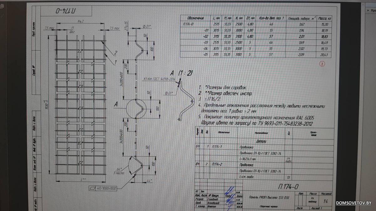

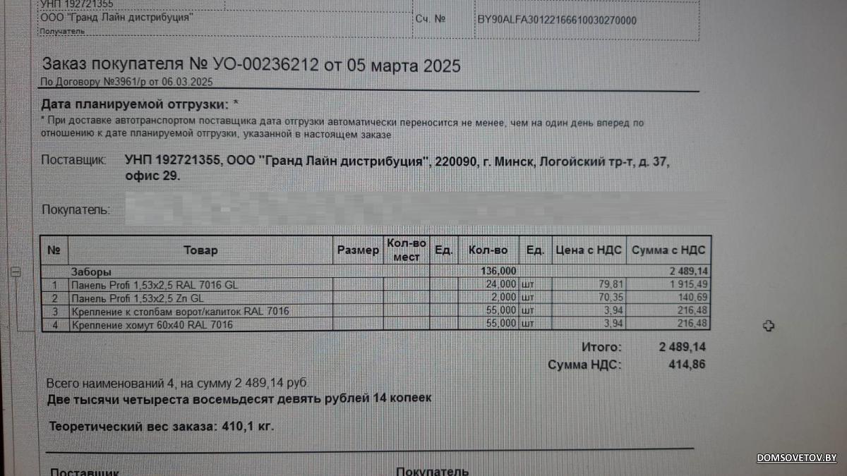

После вникания в вопрос стало понятно что дополнительные металлические столбы надо будет ставить и между кирпичными столбами расстояние между которыми я делал 3.9м. 3D сетка пролет максимум до 2.5м, ранчо и жалюзи до ~3м максимум без промежуточной опоры.
Дальше стало понятно что и 3D сетку желательно уже иметь на участке потому как размеры секции пляшут - от 2480 до 2515мм длины и от 1530 до 1600мм высоты. Изготовливая и устанавливая столбы надо уже точно знать какая сетка будет по факту.
Искал сетку толщиной от 4мм, меньше толщину сказали не смотреть. Пообщался со следующими производителями:
- Белзабор - это не производитель, а большой продавец. По качеству монтажники так себе отзывались потому что с их слов вы не знаете что (какого производителя) вам продадут за оговоренную сумму
- Сетка.by - у них высота сетки 1600мм и это мне не подходит. По качеству со слов монтажников все неплохо
- Fasadik из Бреста - так и не смог с ними связаться, не отвечают и не отзваниваются
- zbr - продают сетку завода Металлист из Борисова (?). По качеству и цене все как у всех как мне показалось
- ЮнисТрэйд сам не производит сетку, но где-то покупает ее и перепродает. По качеству очень советовали ее брать монтажники. Но цена оказалась на 30% выше рынка
- GrandLine по качеству выше среднего монтажники отзывались. Но именно сейчас они дают скидку 28% на нужную мне номенклатуру. По этой причине заказал секции из серии PROFI с толщиной прута 5мм.

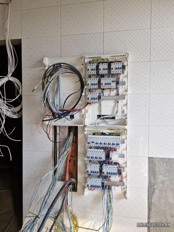

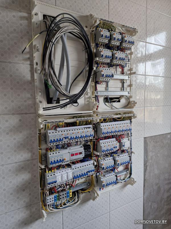

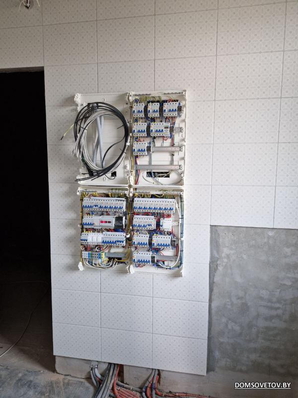

Начинаю сборку щитов, через пару недель в топоной начнет появляться уже красота!
Сборка щитов в процессе.
