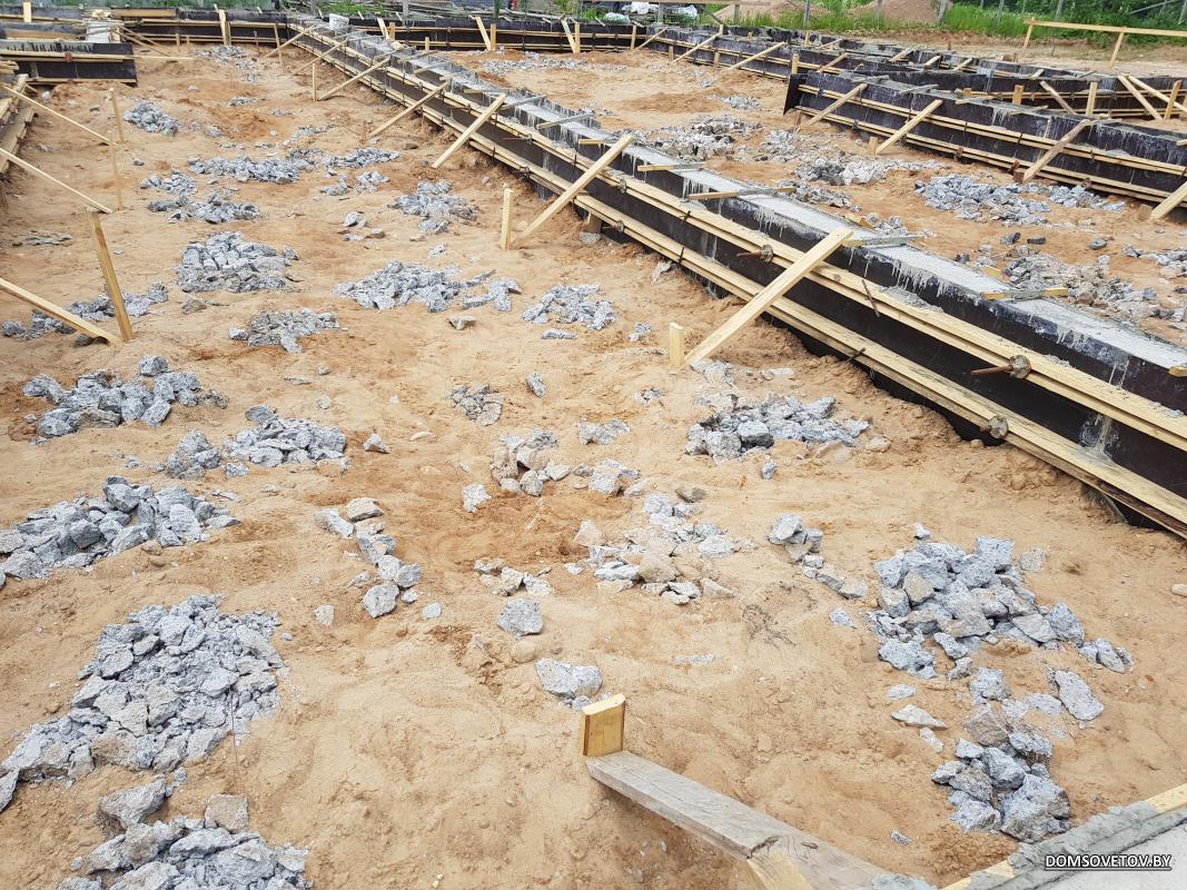

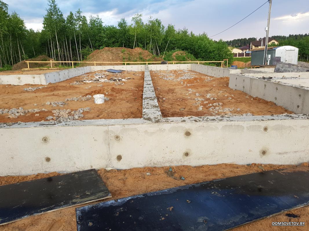

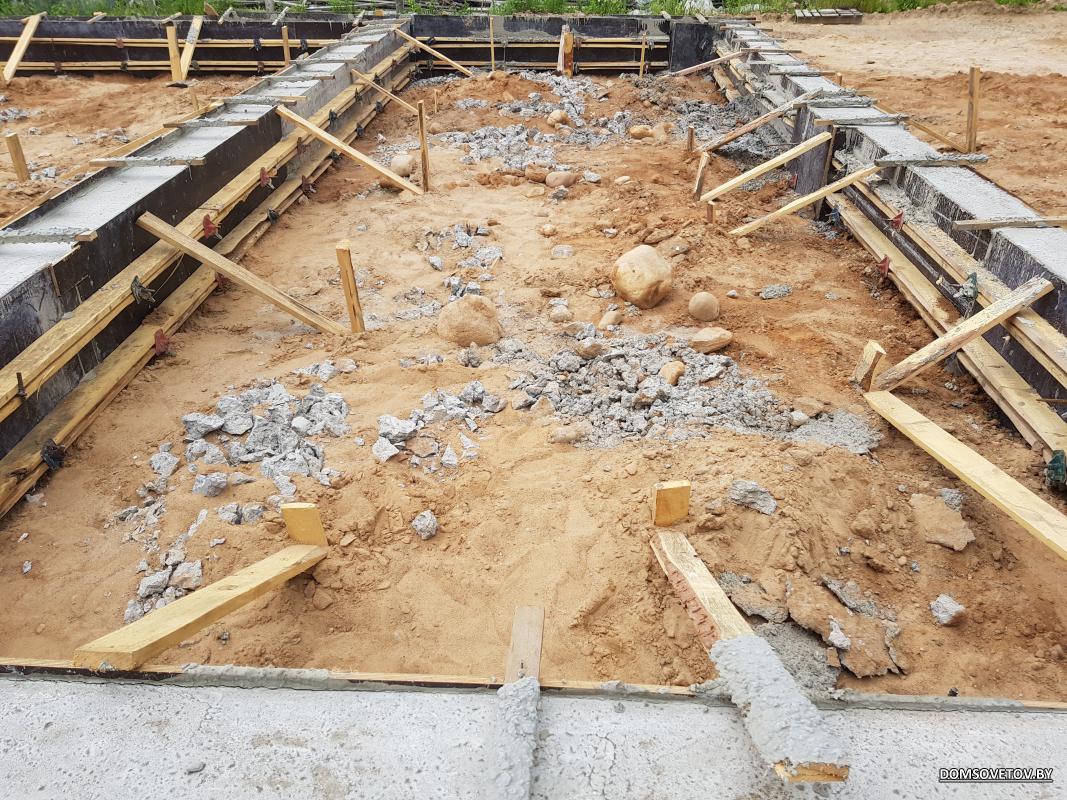

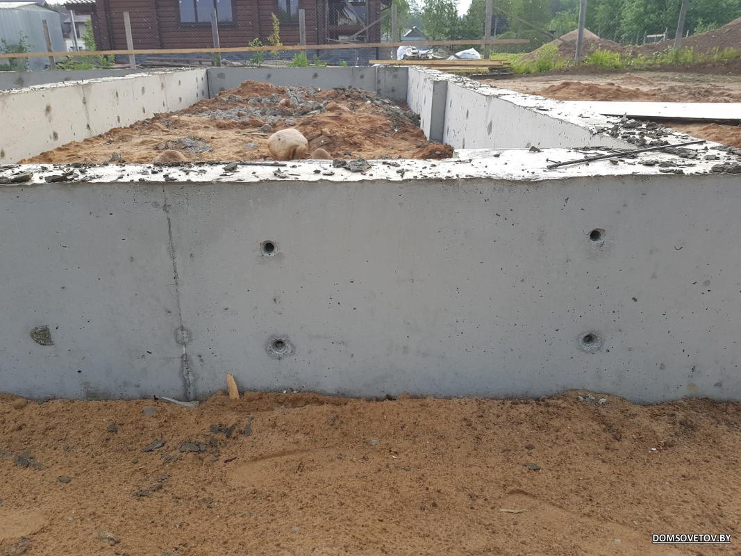

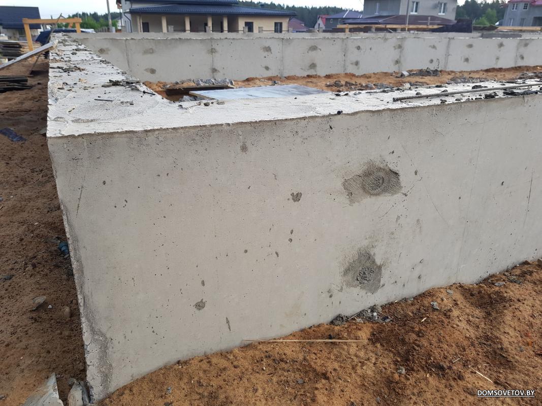

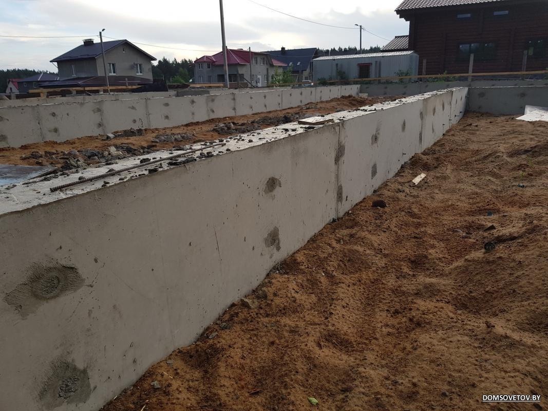

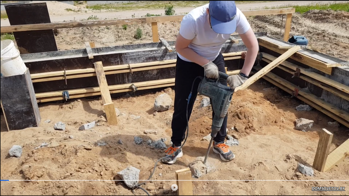

Сняли опалубку. Пол часа ходил и гладил бетон. Все ровно и гладенько, никаких трещин по боковой поверхности или наплывов. В целом никаких нареканий.
В нескльких местах немного расперло опалубку, но это все внутри периметра дома где будет засыпаться обратная засыпка.

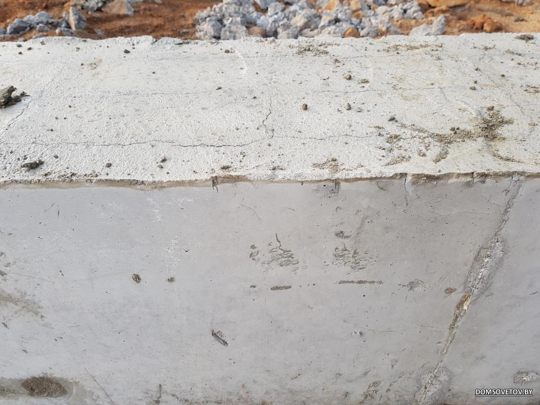

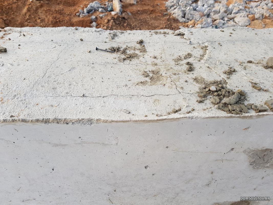

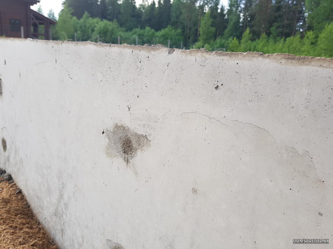

как мне видеца, здесь основная проблемма - усадочные трещины идут над арматурой, что негативно скажеца на ее долговечности. если по остальным поверхностям будет все нормально, нужно верх обработать ремонтным составом типа кальматрона.
Вот фото проблемных мест на поверхности с учетом боковой поверхности ростверка.
Действительно стоит применять ремонтную смесь в данном месте учитывая что по ростверку больше никаких проблем? Может просто гидроизоляцией промазать поверхность чтобы закрыть трещины когда будем гидроизолировать ростверк?

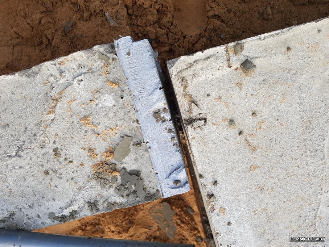

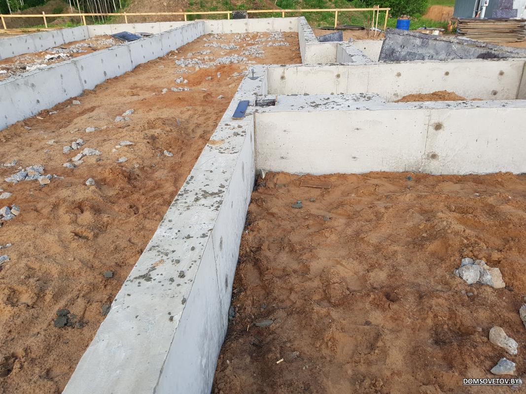

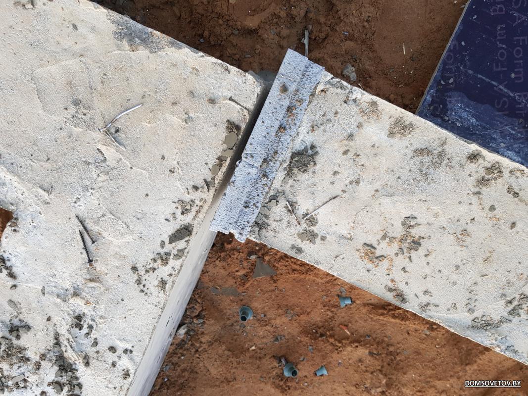

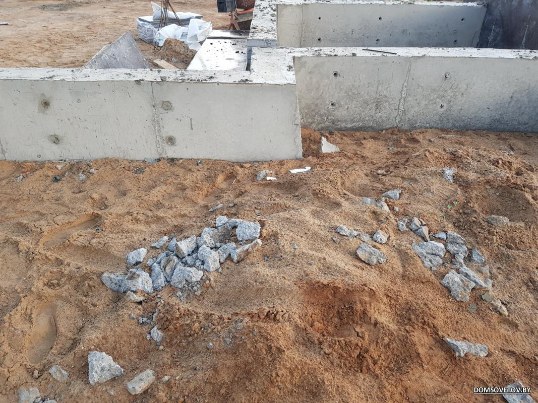

Вот такая щель на ширину опалубки между ростверком основного дома и терморазрывом с террасой/крыльцом. Что тут можно/стоит сделать? Пена, убирать текущий пеноплекс и подгонять новый нужной толщины, что-то еще?

Вот сомневаюсь - следовать проекту и гидроизолировать с 2х сторон или только с внешей?
Решил следовать проекту и гидроизолировать ростверк с 2х сторон. Хотя подрядчик несколько раз переспрашивал и уточнял уверен ли я :-). Сейчас сделаем гидроизоляцию внутри дома, изнутри сделаем попозже когда бетон хорошо высохнет (через пару месяцев).
Ход мыслей след: ширина ростверка 25см, арматурные каркасы когда ходил и смотрел все на финальной стадии устройства ростверка могут подходить близко к краю в некоторых местах даже несмотря на звездочки + арматуру свай хоть и отгибали и заводили в середине каркаса но могут быть разные ситуации. Так что гидроизоляция как доп фактор не пускать влагу в бетон из грунта даже если она там будет (а ее там и не должно быть на песках да еще и под домом). Можно сказать перестраховался.

Наверняка по проекту будет утепляться фундамент. Для утепления используется пеноплекс, у которого нулевая паропроницаемость, он и будет выполнять роль гидроизоляции имхо. И опять же пеноплекс нельзя оставлять в чистом виде - штукатурка, по которой уже можно нанести гидроизоляцию типа пенетрата, есть варианты по конкретным смесям.
Если так охота промазать фундамент, мажьте с обеих сторон уже. Если передумаете, кольца канализации можно будет промазать.
Первый раз такое вижу, я бы не разрывал линии фундаментов, от слова совсем. Интересное решение. Основное утепление и терморазрыв - выше уровня чернового пола пеноплексом на котором будет чистовой пол.
Смотрел у Терехова что утепление фундамента и гидроизоляцию фундамента можно объединить и приклеить утеплитель на мастику на основе битума. Так как ростверк ровный и нет больших перепадов то это рабочий вариант у меня. Конечно не буду оставлять утеплитель в чистом виде, на солнце ему поплохеет.
