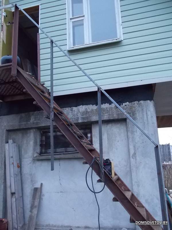

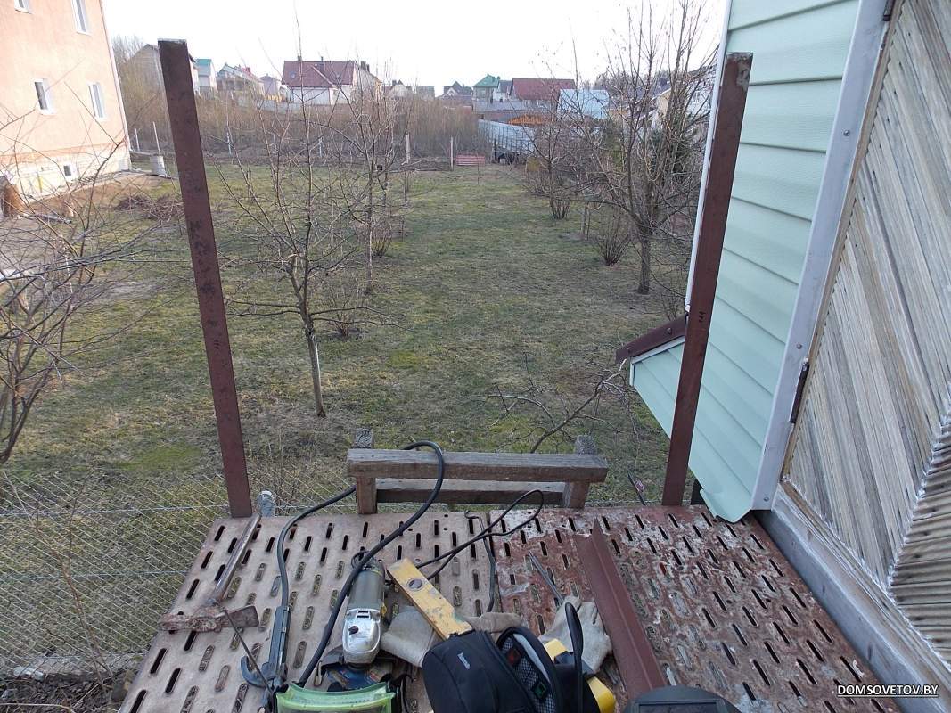

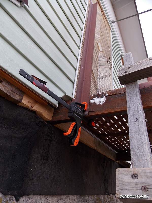

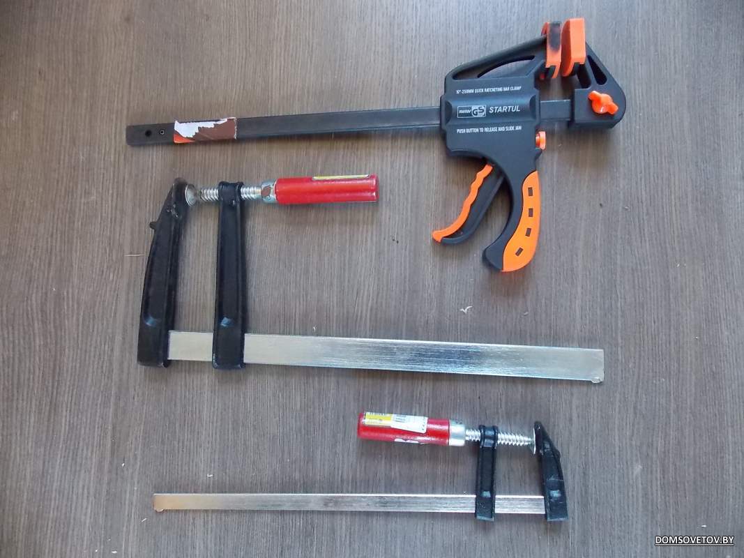

Начал варить огражднение лестницы.
Корректирую планы на ходу.
Решил не врезаться перилами в стену, чтобы не делать дырок в сайдинге. Просто поставил стойку поближе к стене. Сварщик я совсем молодой и на весу приварить идеально вертикально в двух плоскостях 50-й уголок длиной 110 см для меня тяжело. Помогла пластиковая струбцина и гвоздики. Струбцина правда немного пригорает, но держит, не то, что китайские поделки.
Сказали спасибо: 5
Старый 31.03.2014, 23:34   #182 или 182920
seeker
Аватар для seeker
Сообщений: 3,662
Репутация: 50
Ну хоть кто-то без магнитного уголка управляется!

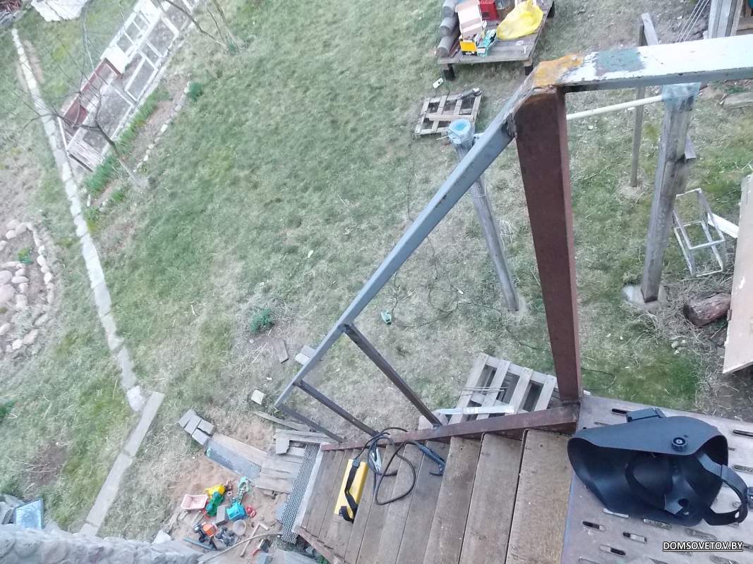

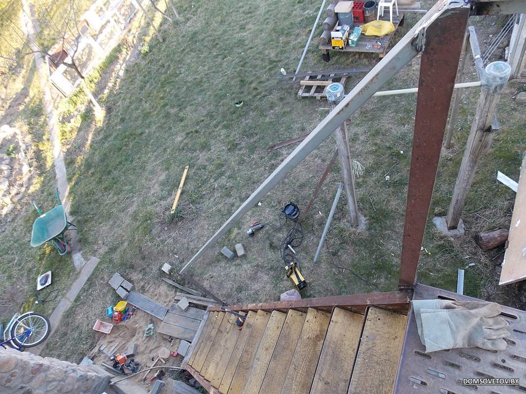

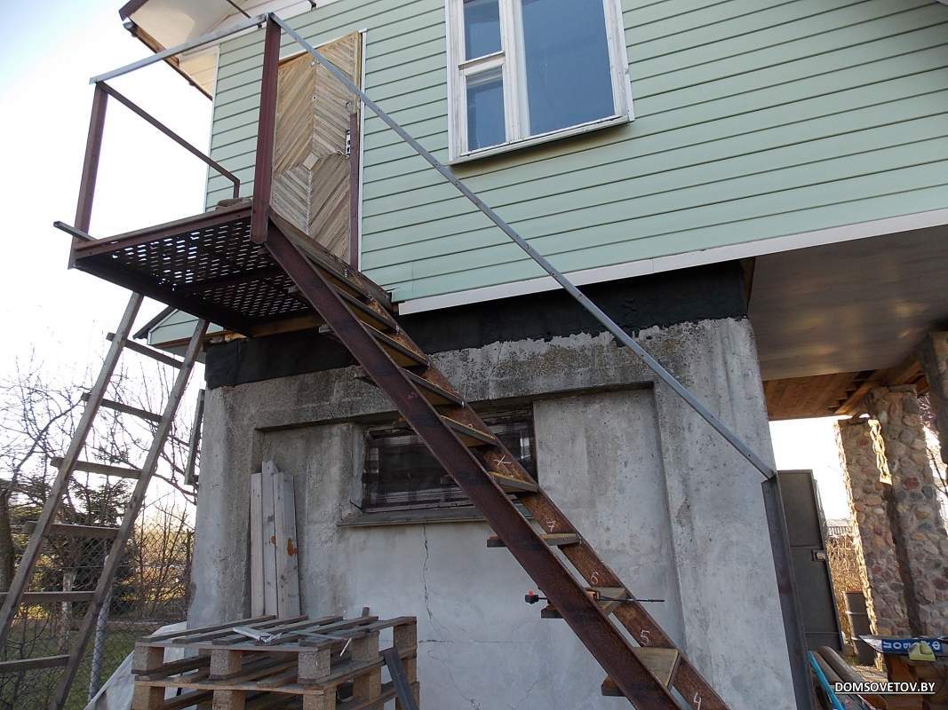

Постепенно варю ограждение. Наклонные перила из профильной трубы.

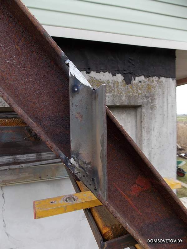

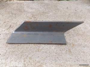

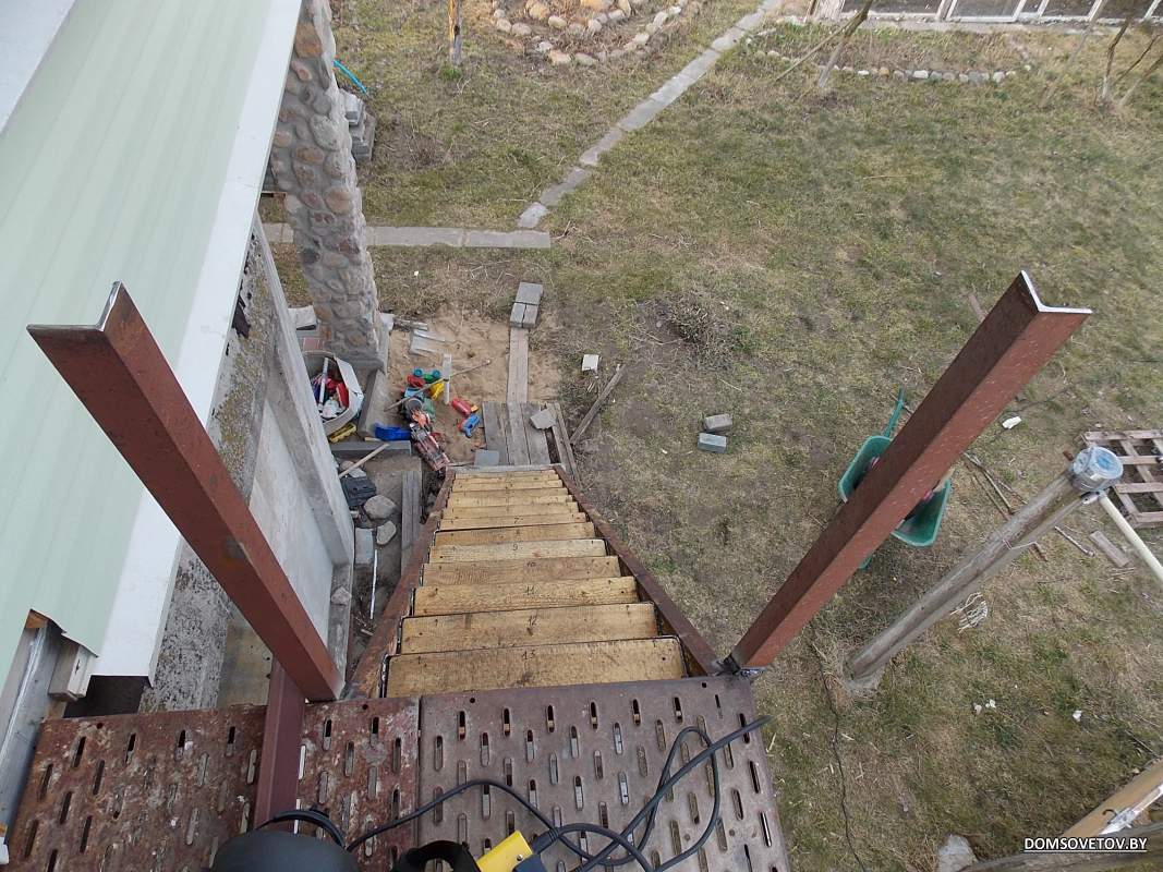

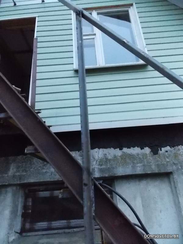

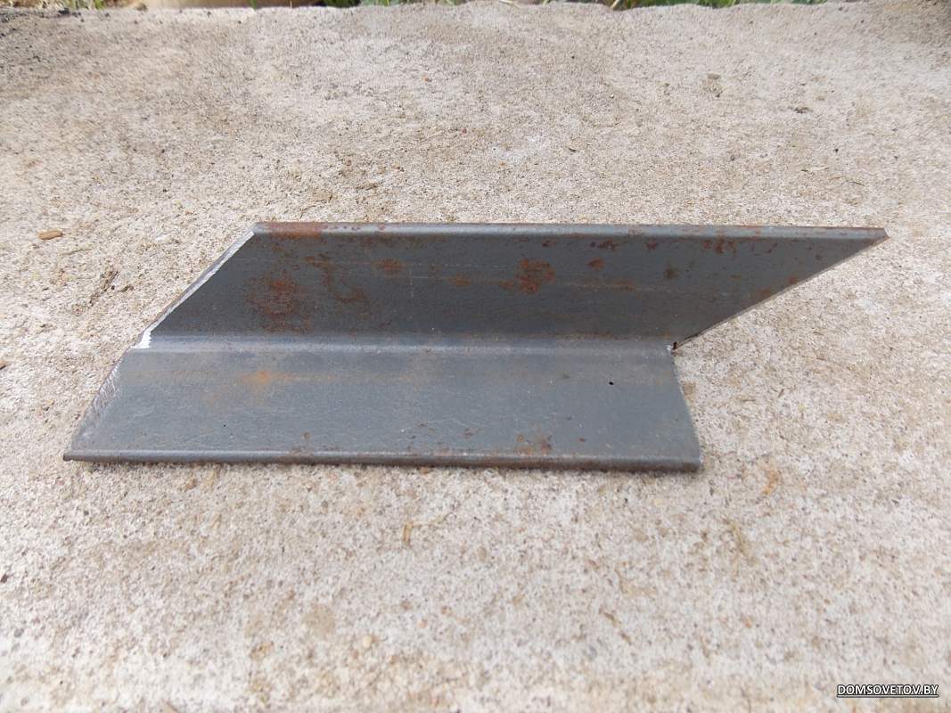

Стойки под перила делаю из уголка.
Для надежности крепления делаю сперва обойму, привариваю ее, а затем в нее уже вставляю уголок. Лишнее снизу затем срезаю.
Старый 09.04.2014, 23:25   #185 или 184177
Saburoff
Аватар для Saburoff
Регистрация: 02.12.2011
Сообщений: 4,113
А в чем надежность-то?
Старый 09.04.2014, 23:38   #186 или 184181
ozzie
Аватар для ozzie
Сообщений: 2,507
Записей в дневнике: 23
Репутация: 39
Как мне сказали, приваривая горизонтальными швами вертикальный уголок, он "отжигается и теряет прочность на сгиб".
Старый 09.04.2014, 23:55   #187 или 184183
Saburoff
Аватар для Saburoff
Сообщений: 4,113
ozzie, правильно сказали (поперек варить не желательно), но в Вашей конструкции - это лишнее...
Старый 09.04.2014, 23:57   #188 или 184186
ozzie
Аватар для ozzie
Сообщений: 2,507
Репутация: 39
Зато ограждение даже не дрожит.
