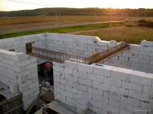

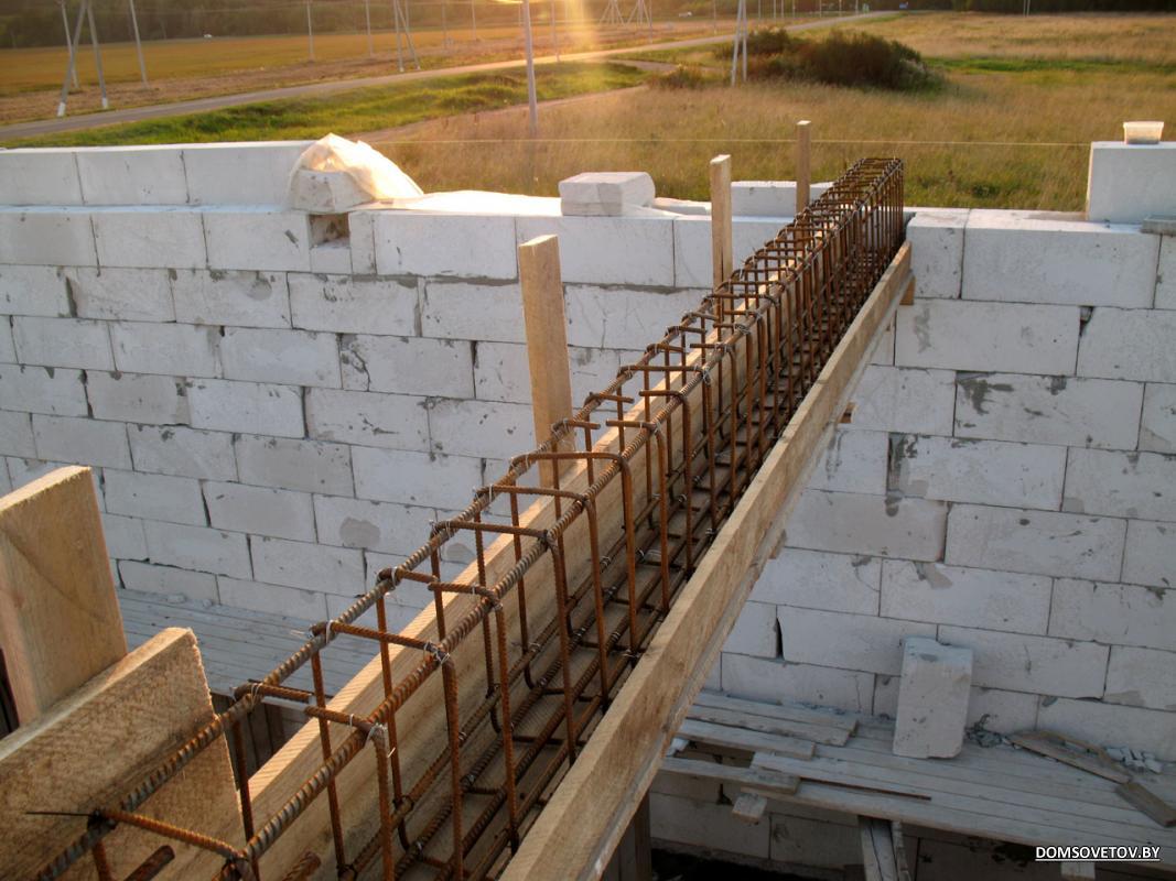

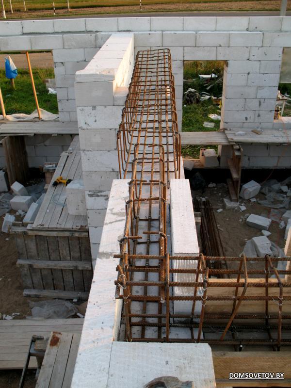

Вязали сегодня балки для лестничного проема и коротких плит:
Посчитал: что бы все залить(балки и армопояс) надо будет замесить 4 куба бетона...

Серьёзные у вас хомуты )) Там 5мм достаточно. Главное шаг, а не диаметр
Что-то не нравится мне ваше опирание балки на стену в крайнем фото. Я бы увеличил площадь в стороны, это не долго. Лучше бы по площади опирания перестраховались чем по армированию, у вас перерасход арматуры в некоторых местах в 3-4 раза и все это точечно опирается на ГС
8-ка. Что было, то и использовал
Шаг точно не помню, сантиметров 15 вроде.
А для чего я выкладывал картинки?
Правда, как видно по первым двум фоткам немного отступил от первоначального замысла: уменьшил опирание большой балки до размеров одного блока. На внешней стене балки будут тоже закольцованы так же, как небольшой отрезок на втором фото(ширина 20 см), только думаю положить не три, а два прута внизу, два вверху и 4 хомура.
Если бы погода в воскресенье была бы хорошая уже были бы красивые фото... а так только успели хомутов нагнуть, да "корыто" опалубки для второй балки установить... очень надеюсь на этих выходных закончить с вязкой арматуры и установкой всей опалубки(балки + армопояс).

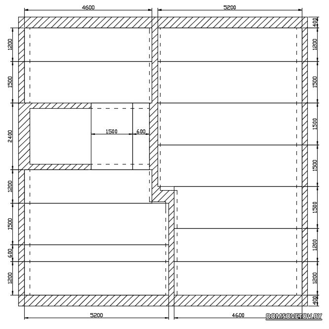

Опять возвращаемся к раскладке плит. Если допустить, что на этих выходных я свяжу арматуру и выставлю опалубку(30-31.08), на следующих залью(5-7.09), то плиты можно будет класть 27-28.09 уже точно. Да и 20-21.09 думаю можно будет класть...
Уже был настроится на такую раскладку:
Но позвонил на Минскжелезобетон на Селицкого - очередь на октябрь месяц! Работают на Россию, может сделают раньше если с Россией управятся, по срокам ХЗ короче. Резать по нестандартному размеру +18% от стоимость(и кажись платишь за следующий размер). В общем все оказалось не так радостно...
Позвонил на завод эффективных конструкций(тоже на Селицкого) - 3-4 недели берутся изготавливать(т.к. две недели делают шириной 1,2 м, две недели шириной 1,5 м). Резка в размер - просто платишь как за следующий размер и все. Но нет плит шириной 0,6 м.

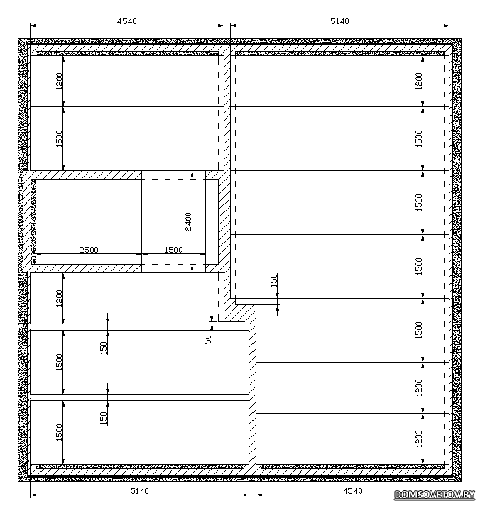

В общем надо что-то думать. Возвращаемся к раскладке:
Первый вопрос с лестницей: ширина проема 4,3 метра. Какой сделать проем и какую сделать площадку? Съездил к знакомому, у него лестница 3 метра(площадку не додумался замерять) и подумал, что надо бы проем сделать пошире... 2,5 м проем и 1,8 м площадка нормально будет?
Дальше вопрос со "свесом" плит: плита под лестничным проемом шириной 1,5 м опирается по одной стороне только на 1,2 м, а 0,3 м висит в воздухе - на сколько это плохо?
Пока вырисовывается такая картина:
1) Возле лестницы кладу одну плиту 1,5 метра, а проем 0,3 метра делаю монолитный участок с армированием.
2) Вместо трех плит по 1,5 м под лестничным проемом кладу одну 1,2 м и две 1,5 м. Оставшуюся пустоту 0,3 м моноличу. Либо кладу плиты так, что бы получилось две пустоты по 0,15 м и моноличу их(этот вариант мне больше нравится). Весь вопрос надо ли вообще это делать или свес в 0,3 м для плиты 1,5 м да с заделанным рустом будет вполне нормально?
Какие есть мысли по этому поводу?
