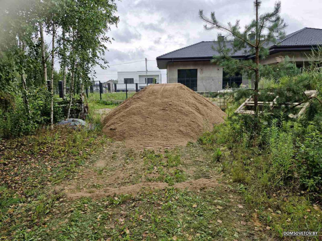

А мне пока надо насыпать на дорогу мелкого гравия чтобы закрыть бой и чтобы мог заехать большегруз 30т с песком.

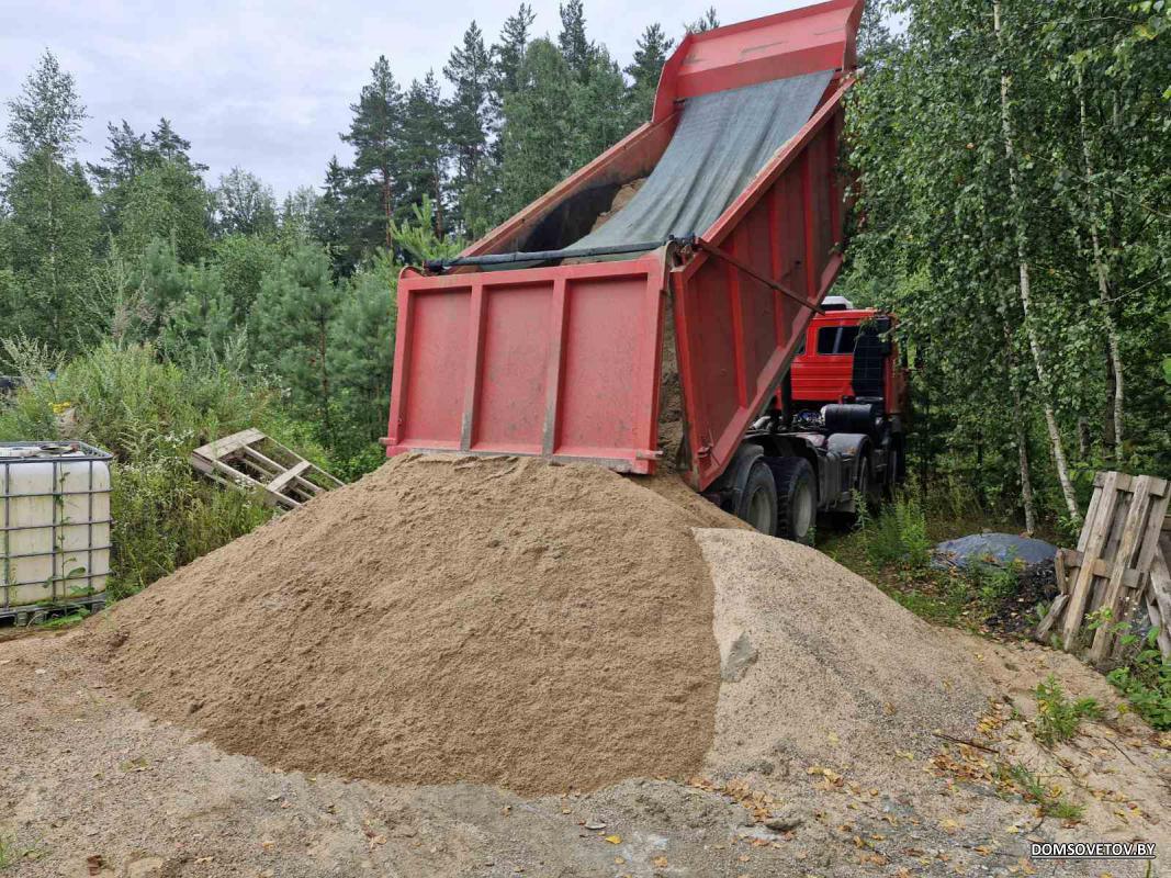

Принял песок для стяжки. С моей стороны полная готовность, жду стяжечников!
Надо 30т/20м3 сеяного песка 1го класса или мытый песок. У моего контакта с кем раньше работал текущая цена 950руб и это как-то дорого. Весной такая же машина стоила 750руб.
Машина 30т мытого/1го класса песка обошлась 850руб.

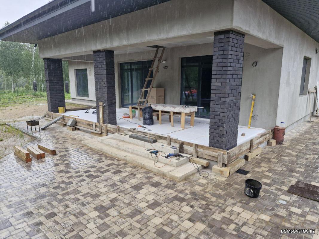

Погода в этом году - это нет слов. Стяжечники откладывали меня постоянно из-за дождей. С их слов ситуация сдедующая - полы на одном уровне надо сделать за один раз чтобы избежать стыковки стяжки сделанной в разные дни потому что более высокая вероятность образования там трещины или разного поведения стяжки на стыке. В дожди с их слов они закрывают маленькие объекты потому что легче найти время без дождя + если работать под дождем то это не долго. А в моем случае с их слов они должны зайти ко мне и за день сделать 200м2 за день, а это 12 часов работы без перерывов. Вроде логично, но не покидает ощущение что ребята закрывают хвосты понимая что я никуда не денусь... Кто в теме подскажите - это стяжечники у меня такие толковые или по ушам ездят?

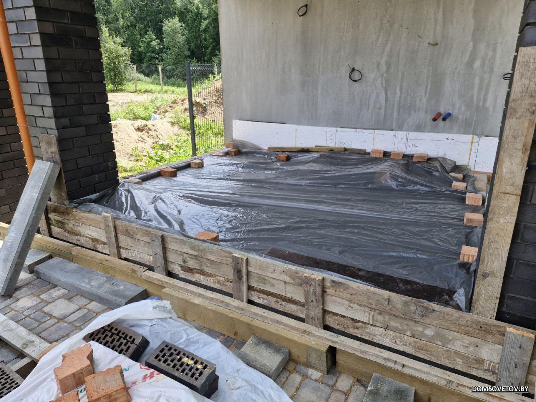

Также на предварительной проверке строительной готовности выяснилось что обустройство опалубки в местах где она необходима - это моя забота как заказчика, стяжечники этим не занимаются. Оперативно беру dayoff и опять же под дождем ставлю первую в своей жизни опалубку.
Ну и сегодня вечером получил подтверждение что завтра начинаются работы по стяжке потому что наконец-то нет дождя. За день обещают сделать дом и на следующий день террасы + баня. Надеюсь все так и будет!

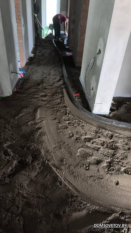

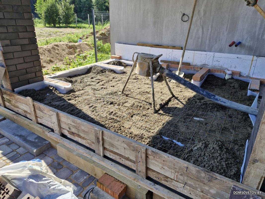

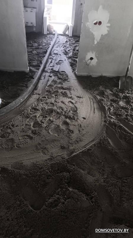

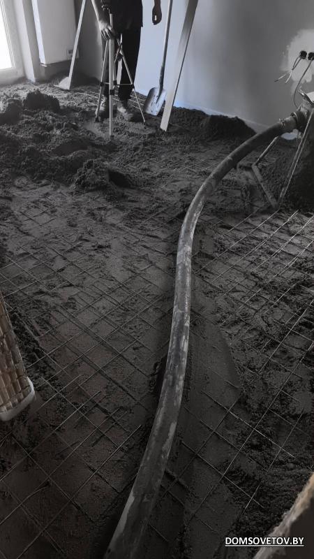

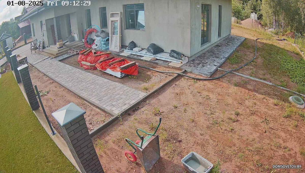

По первому солнцу как и обещали начали стяжку. Походу действительно стяжечники ждали погоды чтобы суметь закрыть весь объем за день раз в первую возможность по погоде они у меня. Защищаем углы, столбы, плитку уличную, рядом лежащие материалы от шланга. Как стяжечники объяснили обязательно в начале присыпают трубы по транзитным путям чтобы минимизировать их повреждения, потому сверху сетка и потом уже окончательный слой. Пока все выглядит вот так:

Как ребята и обещали за день сделали дом + крыльцо + терасса, в сумме ~200м2. Бригада из 5х человек, по времени 12 часов заняло.

По стяжке закончили все. На улице сразу укрываю пленкой чтобы предотвратить пересыхание + буду увлажнять перидодически первые дни, в доме закрыты все окна и тоже увлажняю периодически. В доме влажность поднялась до 70%.
Средние слои в доме получились 60-80мм, в бане ~60мм. По материалам не хватило песка, довозили оперативно 6м3 + у меня были остатки еще от плитки уличной тоже, в сумме ушло ~30м3 песка. Цемента было заказано изначально 160 мешков и тоже не хватило, довозили еще 30-40 мешков и в сумме ушло ~200 мешков цемента. В среднем стяжка с работой + материалами в этом году обошлась в ~30руб/м2 и это в 2 раза больше чем было в прошлом году. Причины следующие:

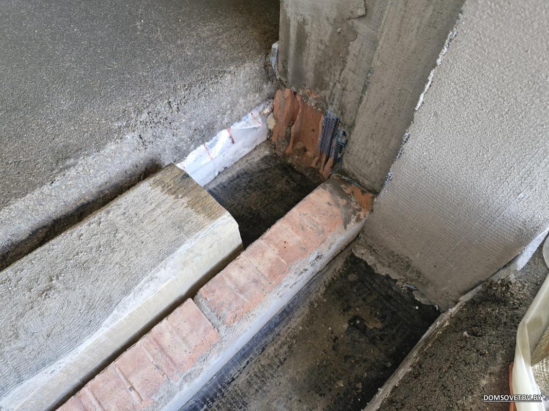

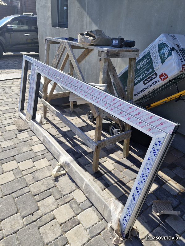

Двери для дома ждут своей установки уже 3 года. В баню весной дозаказал дверь.
Ставим чистовые двери.

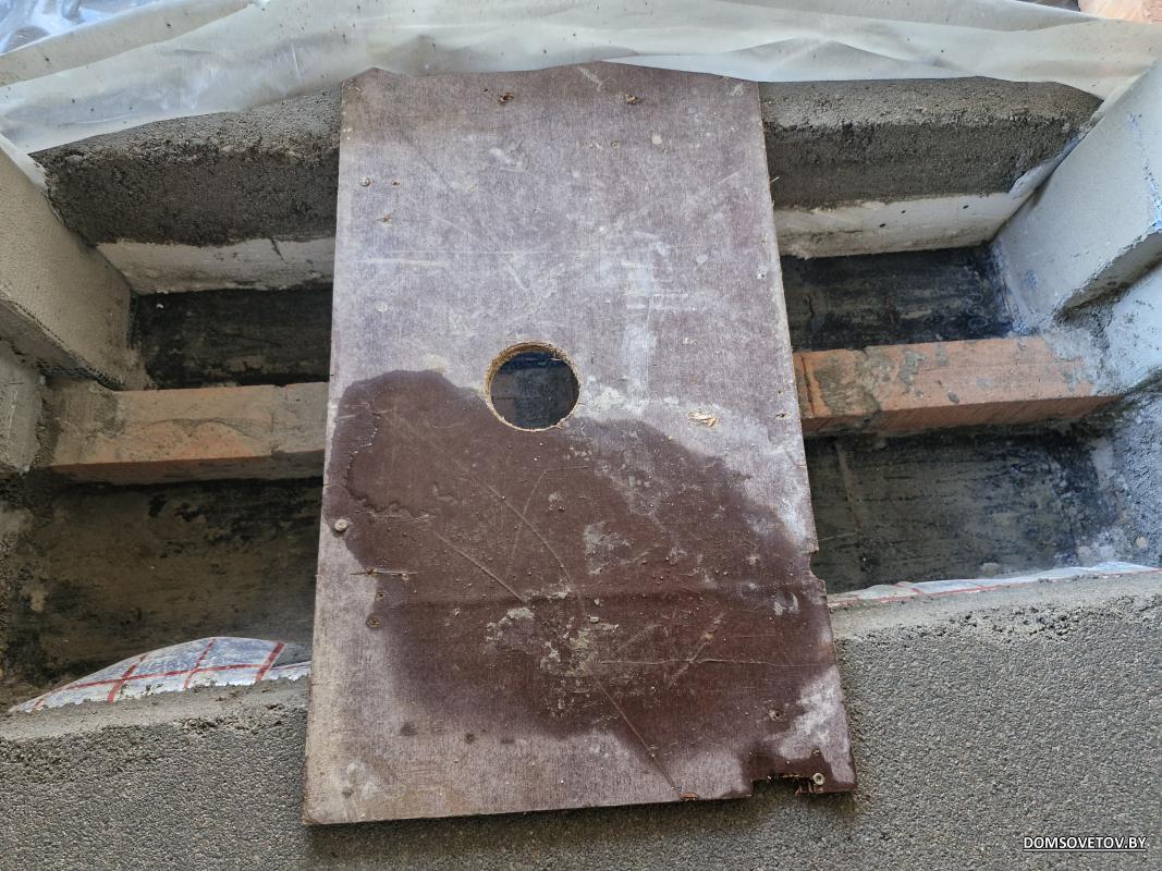

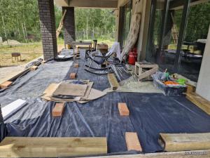

Узел проема под двери получается вот такой: внизу гидроизоляция, утеплителем + стяжкой не доходили до плоскости двери по 15см, кирпичом внизу вышли на нужную высоту. Сейчас поставят двери, все запароизолируется + гидроизолируется, утеплится кусочек пола и зальется кусочек стяжки вручную.
