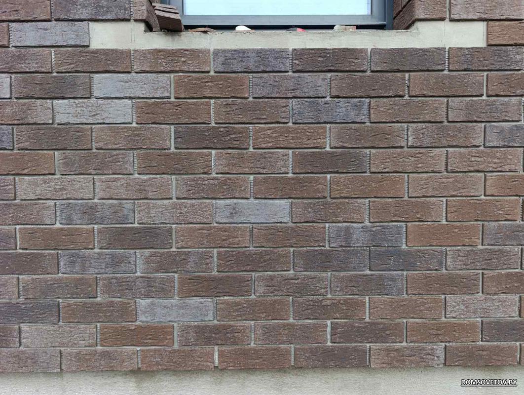

Сергей, а чем фуговать будете?
Сегодня оплатил фугу Brickwell графитового цвета. Мешок 25кг стоит 80руб и расход мешка на 7-8м2. Почему Brickwell? Новый, но достаточно известный белоруский производитель минерального кирпича: DEPO им облицовывается, например. Так как за время стройки надо вникать во все нюансы то подписан на многих укладчиков и смотря на их сторис вижу что и они часто используют кирпич и/или фугу этого производителя. Также рекомендация исполнителя по фасаду сыграла свою роль. Цена самая доступная из аналогов потому как летом сделали скидки небольшие. Ну и по изготовлению так как это местный производитель то все за 2-3 дня обещают изготовить. Производство в Королев Стане и это рукой подать от меня - удобно и с точки зрения логистики.
Цвет фуги очень сильно влияет на восприятие плитки. В моем случае я больше склоняюсь к темно-серой фуге потому что именно для выбранной плитки как мне кажется они идеально гармонируют. Но темно-серая фуга это и есть цвет текущего фасада как кажется. Поэтому приняли решение не спешить по фуге - надо посмотреть в реальности на стеночку.
Исполнитель обратил внимание, что темная фуга которая на официальном сайте это не графит, это что-то другое. Начал искать и нашел палитры с графитом. И тогда стало ясно что она отлично подходит под плитку. Поэтому оперативно поменяли решение на графит. Вот почему не стоит спешить с решениями в которых не уверен или которые не надо принимать прямо сейчас.

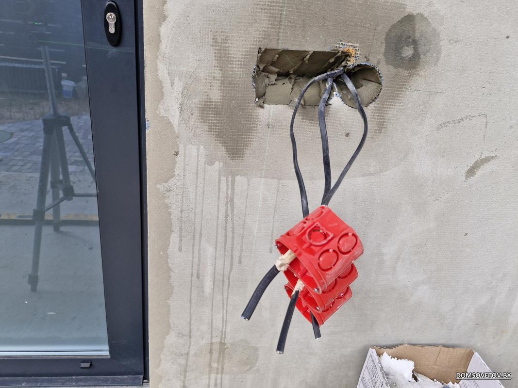

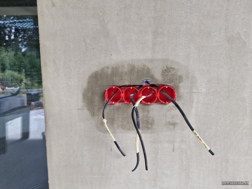

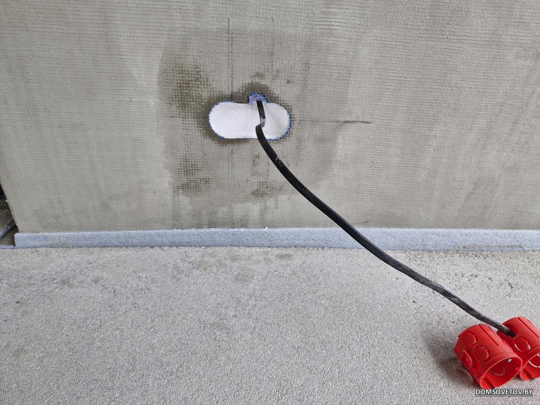

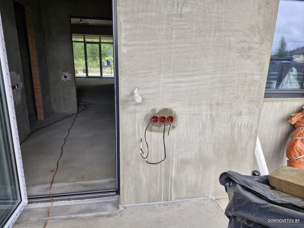

Выключатели и розетки на фасаде я думал делать накладные. Они есть с IP55 защитой и стоят обычные деньги. Но выключатели у меня проходные на фасаде запроектированы (чтобы свет подшивы/участка можно вкл/выкл не только с улицы, но и не выходя из дома). И вот как оперативно подсказал электрик не получится их сделать накладными - нет таких изделий накладных для проходных выключателей или они стоят денег + вести на заказ. Поэтому оперативно поставил подрозетники в утеплитель на минеральный клей чтобы испльзовать встроенные выключатели/розетки на фасаде с нужной степенью защиты для улицы. Не уверен как подрозетники будут держаться в утеплителе на клею, жизнь покажет. Я надеюсь что все будет норм потому как у клея хорошая адгезия к пенопласту.
Думаю сделать вскрытие фасада в паре мест чтобы окончательно в этом убедиться...по крайней мере удостовериться что дюбеля не обрезали и гвозди нужной длины использовались.
При установке подрозетников наткнуля на парю дюбелей и пришлось их демонтировать. Убедился что нормальные дюбеля. Так что считаю что просто на фасаде был один косяк, который я по счастливой случайности обнаружил и исправил малыми усилиями.

На пену Tytan B1 надо было их поставить. Она как раз для таких целей. Розетки и выключатели IP44 брал у Шнайдера. Цена чуть больше обычных, но цвет белый и черный. В Польше можно купить недорого Simon Kontakt, там больше цветов и любая номенклатура, что и для внутрянки. Только устанавливается специальный силиконовый уплотнитель под рамку.
Думал про пену, но с клеем показалось как-то надежнее.

Да, электрик тоже говорил что силиконовую прокладку для герметичости.

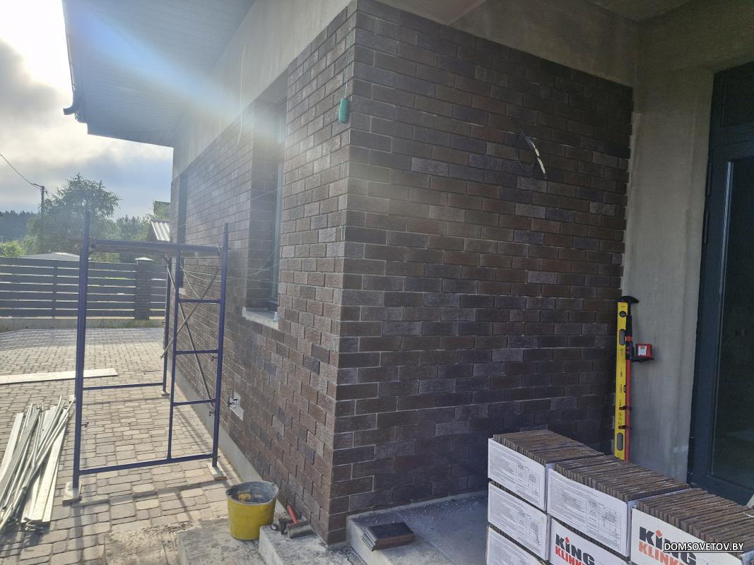

Старый 27.08.2025, 19:44   #1935 или 336005
welaribo
Регистрация: 13.09.2015
Сообщений: 1,445

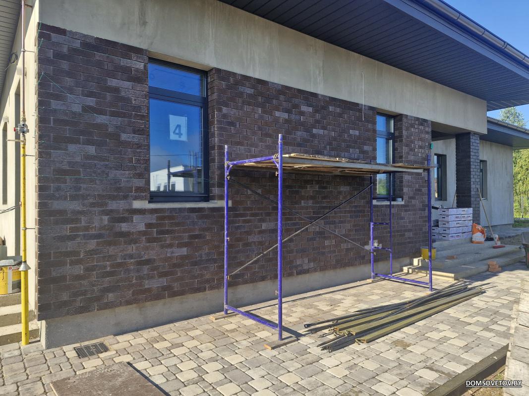

Постепенно продолжаем с фасадом.

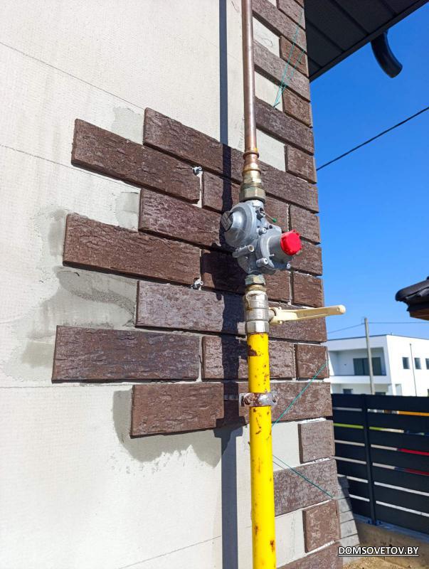

Старый 29.08.2025, 15:31   #1936 или 336006
welaribo
Сообщений: 1,445
Подскажите - желтый оголовок газовый трубы выходящий из земли и поднимаюшийся по фасаду до ящика с редуктором я могу покрасить в нужный мне цвет (графит вместо желтого)? Чтобы мне потом газовщики не сделали а-та-та естественно...
Пообщался со своим исполнителем по газу кто строил газопровод - но там как-то неуверенно ответили - у вас все сдано, мы видим что другие красят, наверно так можно. Неуверенно как-то...
Старый 31.08.2025, 22:22   #1937 или 336007
welaribo
Сообщений: 1,445
Зафуговали первую стеночку. Фуга полностью меняет вид плитки. Тёмный шов отлично подошёл!
Отливы как обычно на клей монтируется, но между плитками используется полиуретановый герметик, а не фугу. Используем Soudal из професиональной линейки. Тут я следую рекомендации исполнителя.

Старый 01.09.2025, 08:32   #1940 или 336010
welaribo
Сообщений: 1,445
Общее мнение после уточнения по этому вопросу - после сдачи на это уже не смотрят. А крайнем случае дадут предприсание на перекрасить. Поэтому пока не смонтирована плитка + снят ящик оперативно все покрасил в нужный цвет в несколько слоев.
