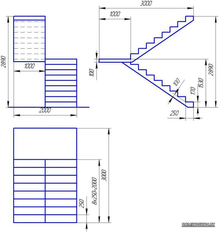

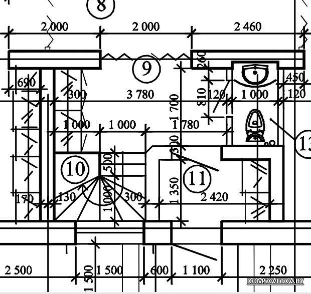

Надо мерять ногами. Иначе - только заворот на 180.
Старый 28.02.2013, 23:57   #12 или 129520
Семиход
Аватар для Семиход
Регистрация: 14.06.2011
Сообщений: 1,457
Высота ступени 165...
Тип файла: pdf Славкина лестница (v.2).pdf (24.2 Кб, 1343 просмотров)
Старый 02.03.2013, 00:42   #13 или 129810
Семиход
Аватар для Семиход
Сообщений: 1,457
По просьбе трудящихся...
Тип файла: pdf Славкина лестница (v.3).pdf (21.5 Кб, 1322 просмотров)
Старый 02.03.2013, 00:45   #14 или 129813
Сообщений: 12,659
О! Вроде само то!
Старый 02.03.2013, 01:13   #15 или 129821
Семиход
Аватар для Семиход
Сообщений: 1,457
Ширина лестницы 1,5м будет норм?
Старый 02.03.2013, 15:42   #16 или 129858
Сообщений: 12,659
Ширина суперская. Планировал не менее 1,2 делать. Вот только надо подумать на счёт доски на ступени...

Славка, помнится, ты рассказывал о каких-то чудо ступенях за минимальную цену, которые ты видел на украине... вот я бы тебе посоветовала сначала их купить, а потом бабахать ширину. Будет обидно, если лестница будет 150, а максимальные ступени там 145

В свете замечаний последнего оратора жду нужный размер

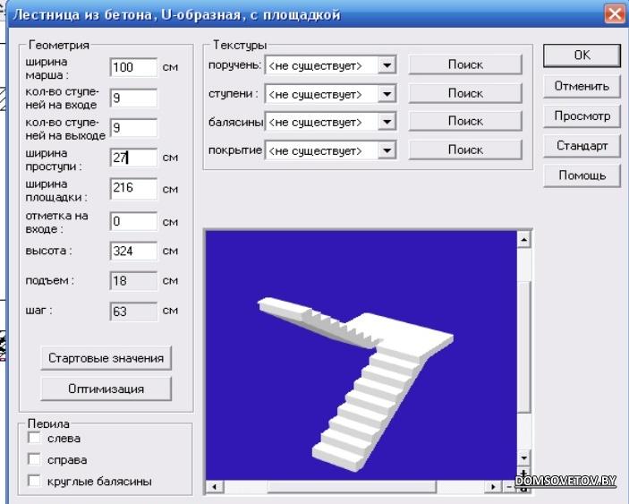

Старый 19.03.2013, 17:34   #19 или 133009
bragster
Регистрация: 06.12.2012
Адрес: минский р-н
Сообщений: 37
У меня такой-же вопрос, дабы не плодить тем задам его в этой теме: проем под лесницу "получился" 2.1*4 метра со всех сторон стены, высота между этажами по уровню чистового пола 3.24 метра. Лесница с первого на второй этаж порисовал, получилось что подступенок 18 см выстой, ширина проступи 27 см, ширина марша 1м и между пролетами 10 см, но вот ширина площадок по 90 см.
Подскажите стоит-ли уменьшить ширину проступи, что-бы сделать шире площадки?
Заранее спасибо.

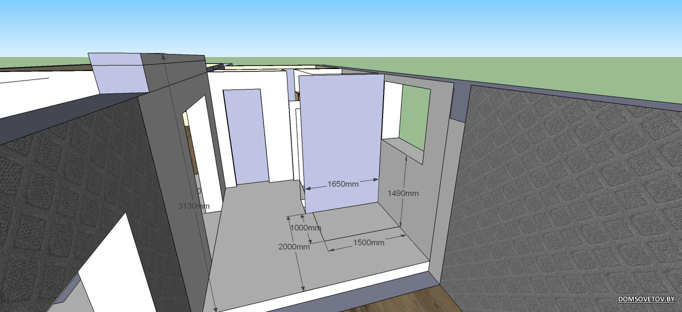

Старый 04.04.2013, 22:01   #20 или 136283
CINEMAX.by
Аватар для CINEMAX.by
Сообщений: 1,149
уважаемый товарищ, Семиход, как бы это тож прикинуть лестничку б.. а то рхитектор намаливав шось.. токма сколько со скетчапом не бьюсь - не выходит... каменная чаша то..
ну или хоть наводку подскажите, как ее тут вкрутить родимую чтобы как-то более-менее..
