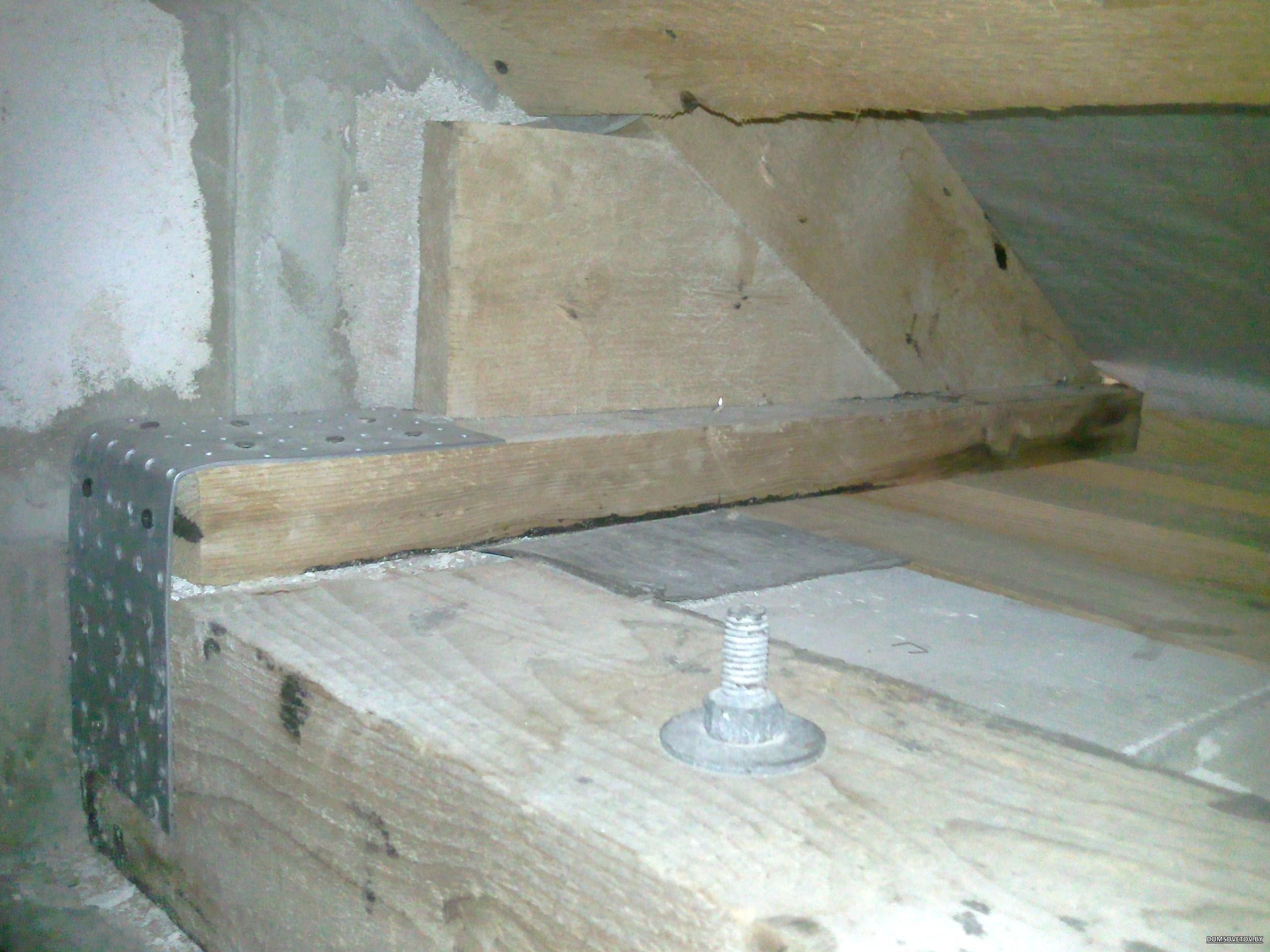

Сообщение от Вячес74 Посмотреть сообщение
стропило опираеися на часть доски которая выступает на 35 см за край стены, т.е. висит. Снизу к ней подшиты софиты. Так вообще делают?
Очень оригинальные все узлы. Особенно "зацепление" стропильных ног с мауэрлатом доставляет. Везде шарниры. (Не видно конька, могу ошибаться). Саморезы по гипсокартону. На мой взгляд - переделывать.

Неужели все действительно так плохо. Шабашники, которые мне делали крышу, сказали, что не первый раз применяют именно такой способ опирания стропил. Хотя у меня сразу возникли сомнения. И что же теперь все разбирать?

Ничего себе опирание!
А что мешало им сделать нормально-опереть на мауэрлат сразу?
могу предположить:
-не хотели пилить блоки для выхода кобылок или стропилки за срез стены?
-просто просчитались с углом, и слепили, как получилось? -
-фронтоны позволяют вывести стропила на мауэрлат , или тоже не совпадают с углом?
Первый раз вижу такую ерунду. Дом давно стоит под такрой крышей? Зиму хоть одну пережила эта крыша со снеговой нагрузкой? Страшно за стены на самом деле.

А что стенам станет?

Сообщение от evg Посмотреть сообщение
Стенам особо ничего не станет, по этой "схеме" распор на стены не передастся.
Ну разве что могут потрескаться блоки, прикрыващие мауэрлат со стороны улицы...
Монолитный пояс(по периметру) и мауэрлат по этой "схеме" не задействованы в передаче и распределении нагрузок от кровли.
Кровля как бы "сама по себе" висит на коньке, левый и правый скат "играют" совместно до момента разрушения или ослабления креплений с использованием пластин и черных саморезов. При ветровом подпоре, неравномерной снеговой нагрузке, конёк может "ехать" как в одну так и в другую сторону, углы наклона скатов меняться; при сильных ветрах такие "схемы" хорошо летают.
P.S. На этом фото хорошо видно, что использованы прямые пластины, изогнуты по месту, усилений не имеют, "закреплены" не плотно к дереву. Это о культуре строительства и понимании что и как использовать. А сама "так всегда" схема называется "заколхозили".
Последний раз редактировалось zetdance; 17.10.2013 в 01:29.
zetdance вне форума Ответить с цитированием

А укрепить эту конструкцию возможно ? Крыша, да и весь дом тоже построены в этом году. Еще не зимовали.

Сообщение от zetdance Посмотреть сообщение
Точно не задействованы?
Ну расскажите как ...

Конечно,за крышу ещё страшнее. Но если крыша поедет, то стены будут разрушаться однозначно.Трещины конкретные обеспечены. Да и всё равно-нагрузка от стропил ЗА пределы стены уже её разрушает.
Ну и мелочь по сравнению с общей картиной крепления-отсутствие гидроизоляции под мауэрлатом.)
Глядя на фотку в 15 сообщении,понимаю, что фронтоны из блоков выложены так ( не под тем углом) , что для того, чтоб попасть стропилкой на мауэрлат нужно или большое вертикальное сечение стропил ( уж побольше 20 см точно), или просто не попадёшь при всём желании-они тогда получатся ниже.
Посмотрите на сам фронтон внизу: сама кладка слишком высока в той линии, где нужна опора на мауэрлат.То есть-скорее всего немного не доложили стену или недолили МП под мауэрлат по высоте. Поэтому стропила по своему сечению не выходили вровень с верхом фронтона ( если смотреть сбоку). Поэтому перенесли их точку опирания -подогнали угол, так сказать.))
Но если так делают всегда эти работники, на любой кровле, то это просто ужас!
Нужно добавить вертикальные стоечки под стропила с упором в мауэрлат.
В стропилах в месте упора стоечки сделать горизонтально запил, стоечки подогнать по размеру, чтобы они туда забивались. К стропиле стоечку закрепить накладкой из доски с одной или с двух сторон. Внизу - к горизонтальному брусу, который уже прикручен к мауэрлату.
Пластины железные убрать - они там нахрен не нужны в таком применении. Их лучше потом разогнуть и прикрутить вертикально для связки добавленной стоечки с мауэрлатом.
