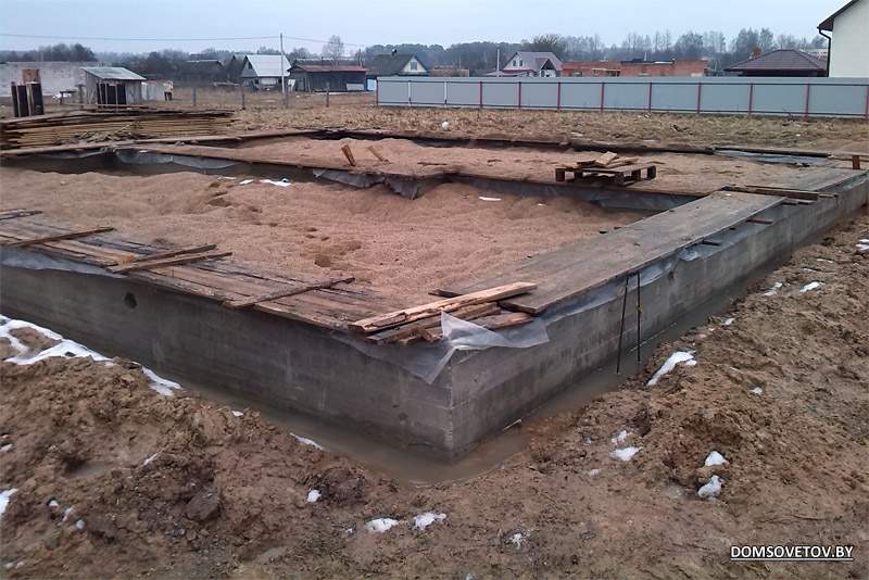

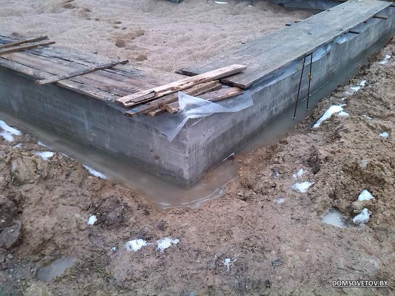

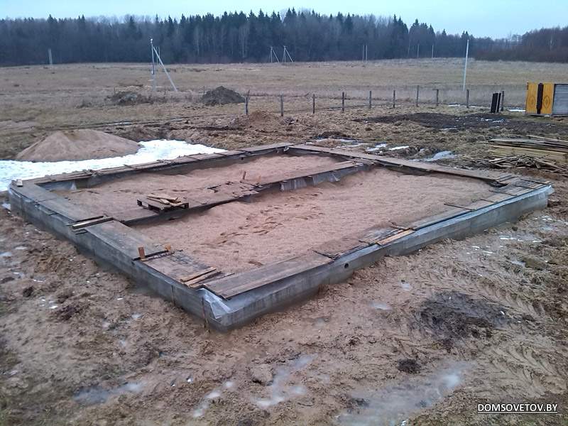

Съездил на прошлых выходных, посмотрел результат. Стоит:
Хотя... можно сказать и плавает:

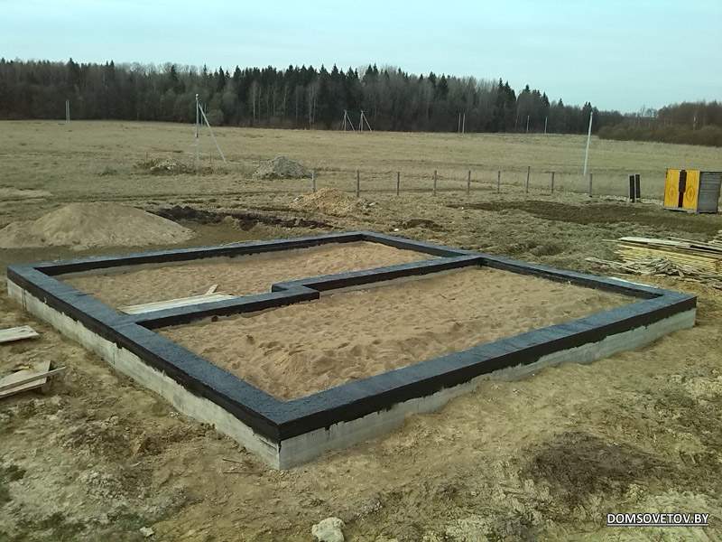

Взял ведро праймера AquaMast 16 кг и сегодня обмазали весь фундамент:
Сверху мазали так, что бы не было просветов. С боков - как получилось. С расходом не обманули
а зачем? Сверху обычно рубероид укладывают, с боков снизу бы надо а не сверху.
Старый 07.04.2014, 00:20   #14 или 183612
Nick_Shl
Регистрация: 20.01.2012
Сообщений: 1,968
А затем что "Предназначен для надёжного сцепления гидроизоляционных материалов с основанием. Применяется как с рулонными битумными материалами, так и с обмазочной гидроизоляцией".
"а зачем?" (С) Prosto. Ответ "Потому что так все делают" - не принимается.
Фундамент в земле не гидроизолирован. Земля влажная - подсос капиллярный будет в любом случае. Сверху намазан т.к. снаружи выпущу рулон на 5-10 см, остальное пойдет внутрь - т.к. полы по грунту, то надо будет все целиком гидроизолировать, вот к этим выпускам и буду приплавлять рулоны.

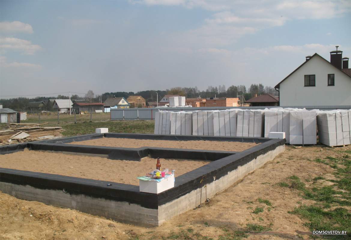

В пятницу купил и завез блоки, в субботу наклеили отсечную гидроизоляцию, сегодня устроили "пикничок":
Хоть меня и предупреждали, что блоки всегда довозят со сколами, но все равно обидно
Некоторые блоки повредили при разгрузке краном - кран брал за раз два поддона и цепи сверху вгрызались в блоки... ну да ладно, заштукатурится.
Померяли углы самодельным водяным уровнем(из садового шланга) - самый высокий уровень от самого нижнего отличается на 3 см. И вот тут вопрос: вроде как цементно-песчаный раствор должен быть не толще 3 см. А тут получится однозначно шире. Кроме того, на некоторых сайтах написано, что и тоньше 2 см он быть не должен... как быть?
Пока думаю забить и класть как ложится - самый высокий на минимальный слой раствора(или лучше клея?), а дальше догонять как получится... 3,5-4 см надеюсь не критично...

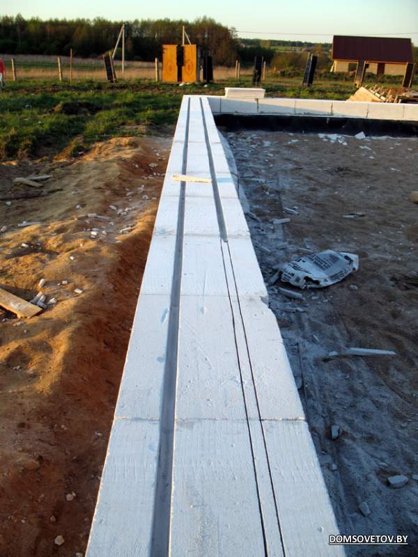

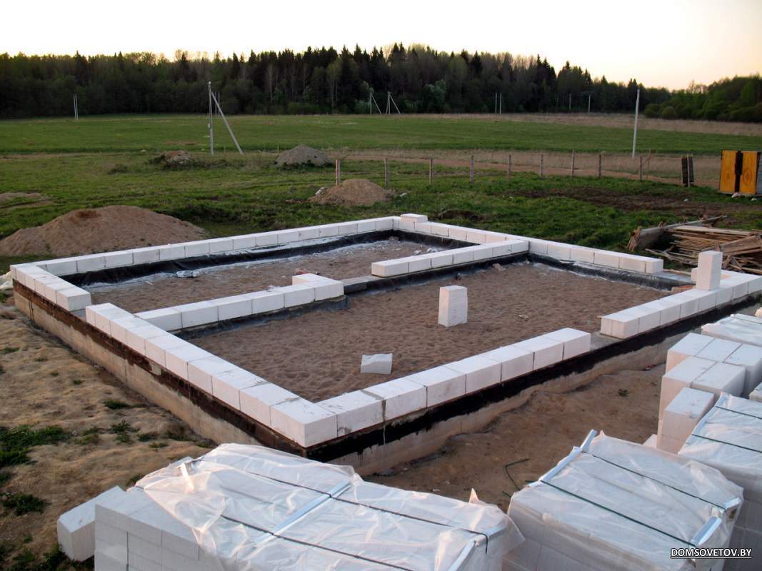

Уложили первый ряд:
Потратили на это четыре дня! В теории все было проще...
Начали как по книжке: нашли углы. 0, -5, -20, -30. Положили камни на углы, вымеряли стороны, диагонали, выровняли камни по направлению и понеслась...
В первый день успели уложить только одну сторону, т.к. по приезду оказалось, что нам продолжают делать дорогу, насыпали песка, в попытках подъехать к участку поближе засели, а потом героически вылазили домкратя машину и подкладывая доски
Потом приехала машинка с заказанной арматурой, подъехать не пыталась, сгрузили у дороги и надо было все затащить на участок.
На второй день оказалось, что углы - фигня! Стенка дугой, блоки подходят вплотную к нитке, пару блоков пришлось подтирать снизу, положили на клей. Стало ясно, что этот подход - лажа, да и на клей первый ряд не хотелось класть... плюнули и выложили на раствор -местами выше нитки на два см
Выложили 1,5 стенки. Когда перешли на третью пошло легче - слой потолще. Но замес на 1,5-2 блока, не больше...
На третий день выложили еще чуть меньше 1,5 стенки(на 4 блока не хватило цемента), принесли на центральную стенку блоки.
И сегодня, на четвертый день наконец-то доложили 4 блока внешних стен, затем теркой сняли лишние 2 см на выпирающей стенке, прошлись теркой по всем стенам(кроме свежих блоков), что бы сгладить перепады между соседними блоками. Затем, когда внешние стены стали по уровню, натянули нитки что бы класть внутреннюю стену. Оказалось, что на ней блоки тоже будут выше. Тогда взял ручную циркулярку, закрепил боковой упор и прошелся по всем "высоким" блокам по периметру. Затем ручной пилой по образовавшейся канаве подпилил блоки занизив их на 2 см. Легли красиво
Напоследок попробовали сделать штробы под армирование:
Опять же циркулярка, выставил глубину, боковой упор и быстренько прогнал по сторонам. Затем сместил боковой упор и снова прогнал. Диск для быстрого реза с твердосплавными напайками на 18 зубов, надеюсь хуже ему не будет. Потом смастерил "штроборез" металлическая пластинка, согнул буквой U прикрутил шурупами к деревяшке. Идет по канаве, дно ровняет, а там где не только пропилы - откалывает куски прямо по резу. Красота... только доска такого издевательства в конце концов не выдержала и сломалась
Пришлось на сегодня закруглится...
