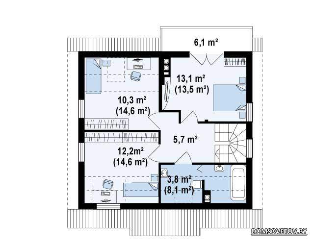

Картинки спален и с/у явно не от этого проекта. В нем нет ни одной комнаты, которая даже приблизилась бы по размерам к картинке спальни.

Почему так решили ? Все картинки именно от этого проекта!
Neb вне форума Ответить с цитированием
Старый 10.03.2014, 13:24   #17 или 179703
Сообщений: 15,418
Zlatka, вы абсолютно правы.
размерный ряд совершенно другой.
по крайней мере большая спальня без двери второй.
потому я и писал про конуру.
иллюзия пространства из-за камеры , которая в стенке почти торчит.

Сообщение от Zlatka Посмотреть сообщение
Не согласен! Вот эта спальня:
из этого проекта!
Про туалет. Смотрим рентер
и план:
и понимаем, что на рендере унитаз стоит там, где по плану душевая кабинка! А если делать по плану, то он должен стоять там, где висит полотенце.
Сообщение от Neb Посмотреть сообщение
И с вами не согласен! Это что за спальня:
ни одной спальни с двумя дверями в проекте нет.

Извиняюсь да действительно вы правы. Тот что я выложил в начале это расширенный проект. А типовой вот, но туалет все равно не верно
