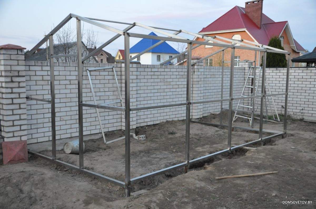

Каркас теплицы готов под обшивку поликарбонатом. На фотографии сегодня не хватило ни сил, ни времени. Но управился как раз к закату. Так что сфоткаю завтра.
Кстати, может у кого-то есть идеи, чем лучше крепить поликарбонат по трубе? Кровельные саморезы подойдут?

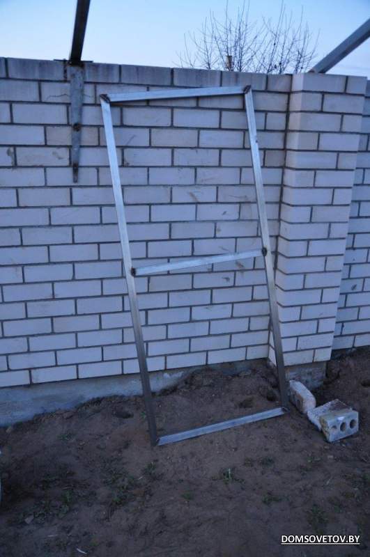

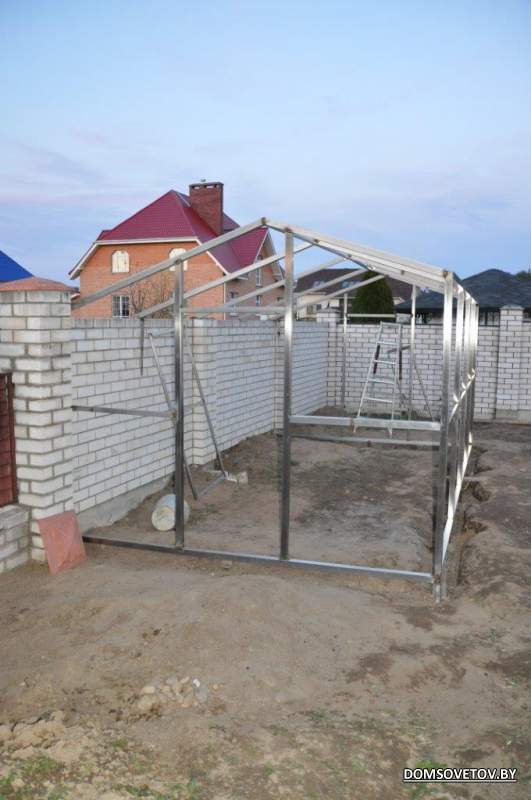

Обещанные фотки каркаса

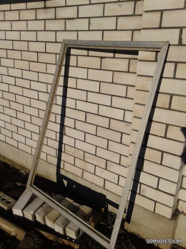

старая алюминиевая рама верой и правдой прослужила 20 лет на балконе в старой квартире. Надеюсь столько же простоит тут Оффтоп

seeker, на стропилку затяжечки надо, а то вдруг сложится зимой под снегом.
Не сложится. У товарища по такому принципу из такой же трубы веранда две последние зимы простояла. Только та крыша потяжелее будет и угол поменьше.

ПК надо резать или заламывать на углах, а так нормуль.
