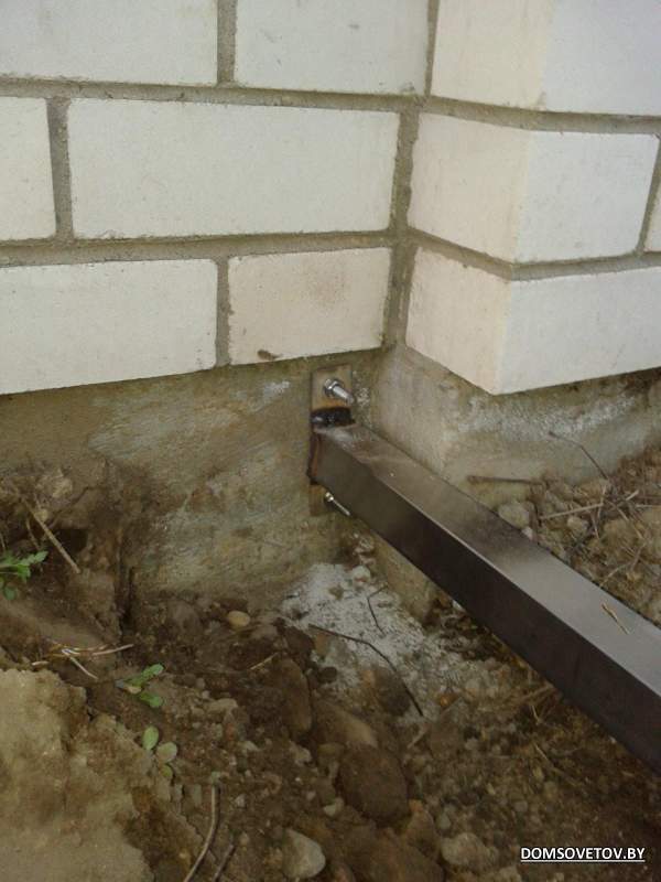

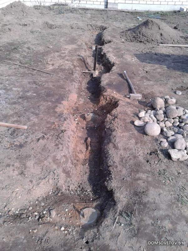

Место для теплицы было уже давно выбрано. Т.к. солнечного места на участке (который мы выделили под садово-огородную тему) не очень много, то для экономии места решили теплицу поставить плотняком к кирпичному забору. Т.е. одна стена теплицы и будет этот самый забор. Естественно с внутренней стороны и он будет прогрунтован и покрашен специальной краской от грибков и зелени. Но это всё потом. А сейчас теплица. Вся длинная стена попала аккурат на солнечную сторону и практический весь день находится под лучами солнца.
Прошу не пинать ногами, но вся конструкция будет выполнена из нержавеющей профильной трубы (просто так совпало, что она у меня была) .
И так приступаем:

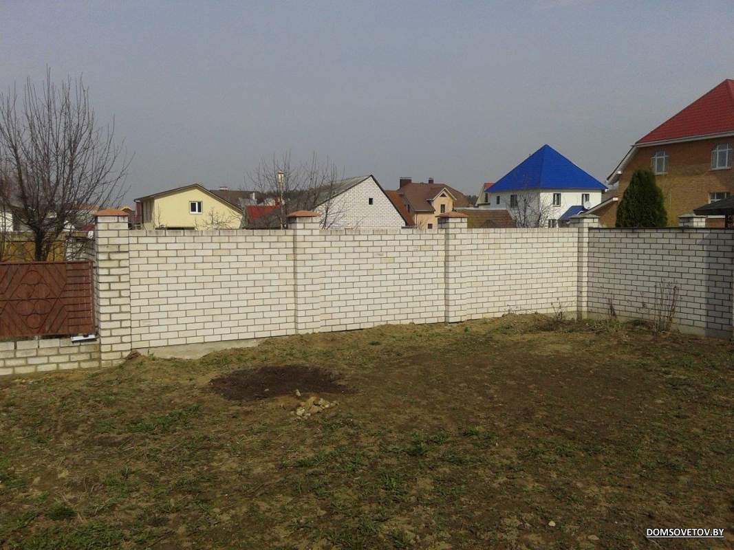

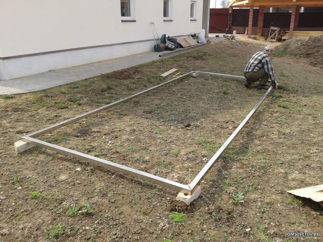

Это место предполагаемой установки:

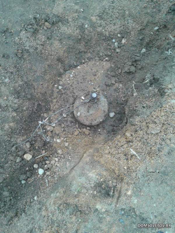

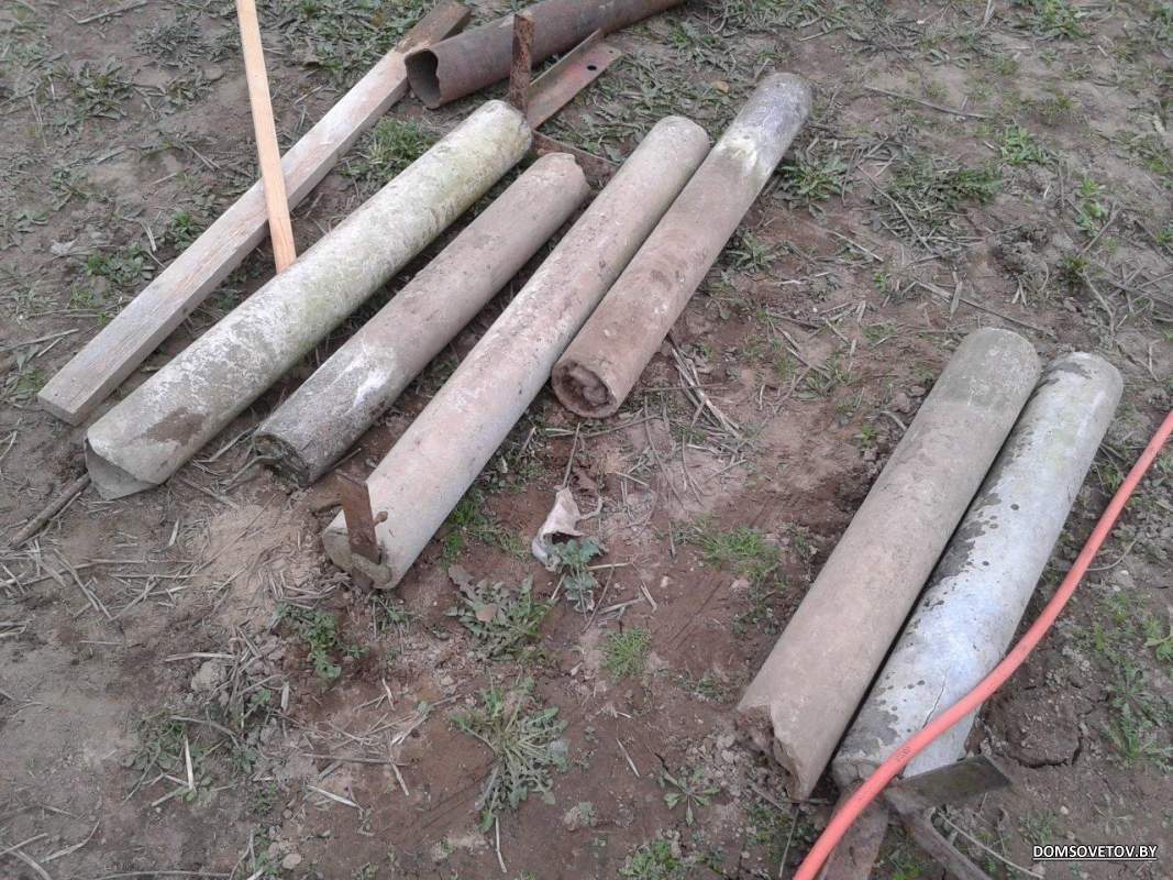

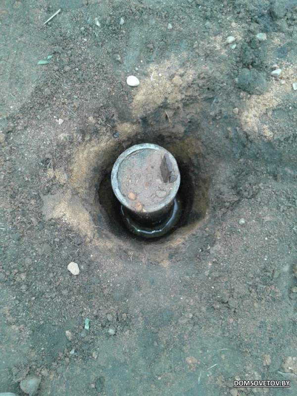

Для начала разметил оси под фундамент. Дабы не городить бетонные конструкции, решил использовать старые, уже видавшие асбестоцементные трубы, которые уже прослужили более десятка лет фундаментом забора на даче. Изнутри они забетонированные с закладными деталями.
Собственно будущий фундамент:

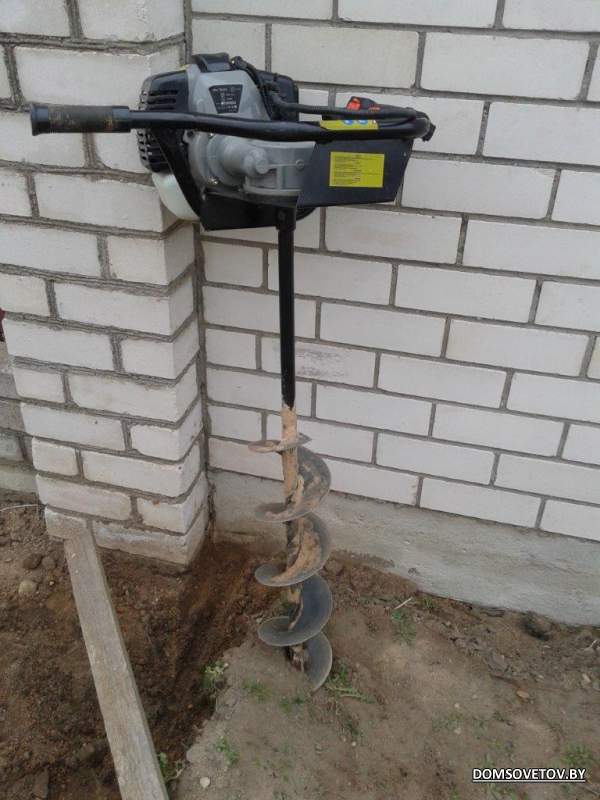

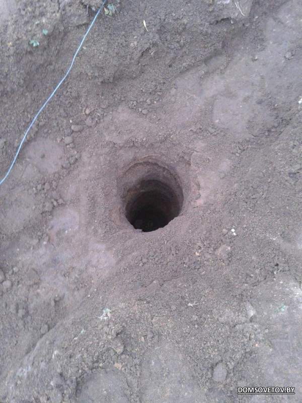

Дырки в грунте собрался делать отдолженным у друга бензобуром
---------- Сообщение добавлено в 14:31 ---------- Предыдущее было в 14:30 ----------
Уплотнять трубы планировал ПГС-ом с проливом и трамбовкой.
---------- Сообщение добавлено в 14:32 ---------- Предыдущее было в 14:31 ----------
В общем начало положено:
---------- Сообщение добавлено в 14:33 ---------- Предыдущее было в 14:32 ----------

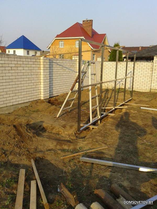

Тем временем рядом кипит работа по сварке каркаса:

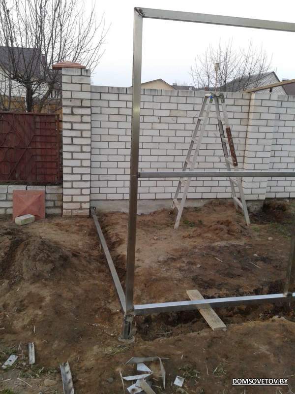

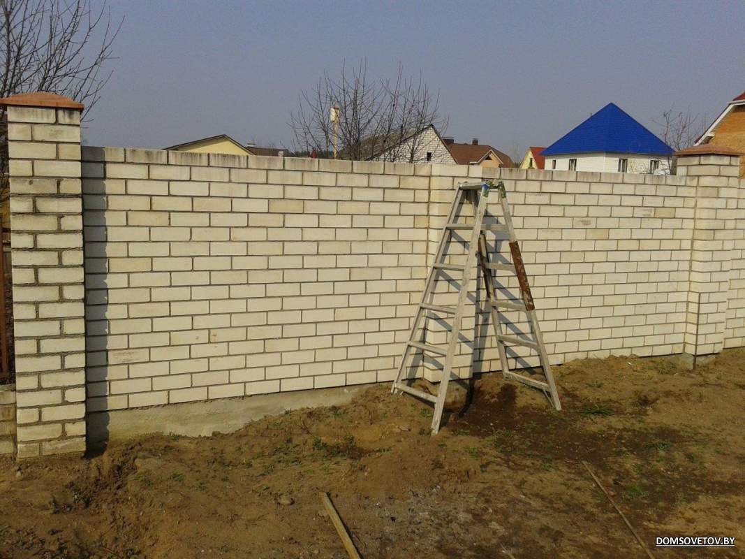

Сегодня установил весь фундамент - самая муторная и тяжкая работа.
Демонтировал верхушку столба забора для опирания крыши на забор

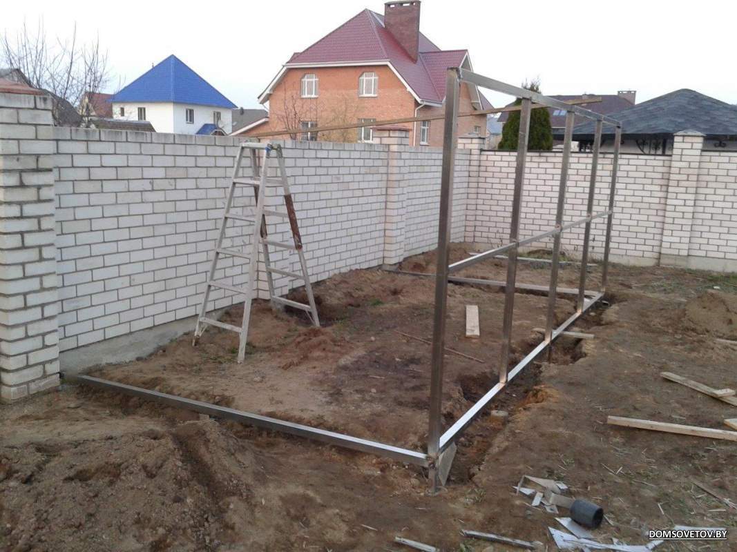

Основная стена готова - примерка
Теплица получается в следующем размере:
Длина - 5,4м
Ширина - 3,0м
Высота по боковым стенам 2-2,1 м
---------- Сообщение добавлено в 21:59 ---------- Предыдущее было в 21:56 ----------
Основная стена стоит на своём месте. Закреплена к угловым опорам фундамента и стянута нижними перемычками жёстко с фундаментом забора.

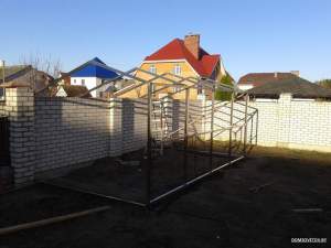

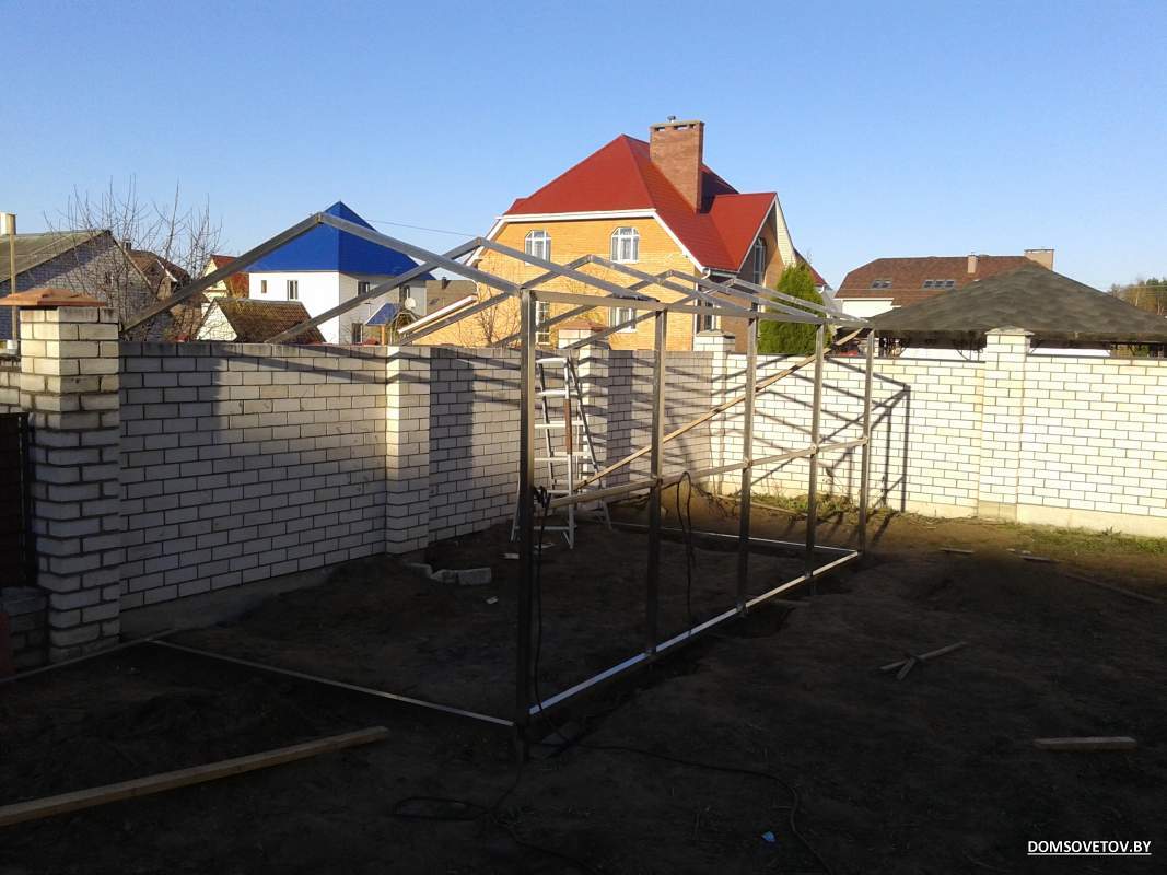

Сооружение начало приобретать очертания теплицы

seeker, и что... никакого отступа от забора?
Старый 28.03.2014, 21:29   #7 или 182689
seeker
Аватар для seeker
Сообщений: 3,506
Репутация: 50
Сообщение от no name Посмотреть сообщение
А зачем? Я же писал в начале. Стена забора и будет северной стеной теплицы.

за забором улица или участок?

seeker, это внешний забор? Соседи бы мои осатанели ))) если бы метр не отступили...

seeker,
Тупиковый пожарный проезд. Т.е. ни то, ни другое. Мёртвая зона.
