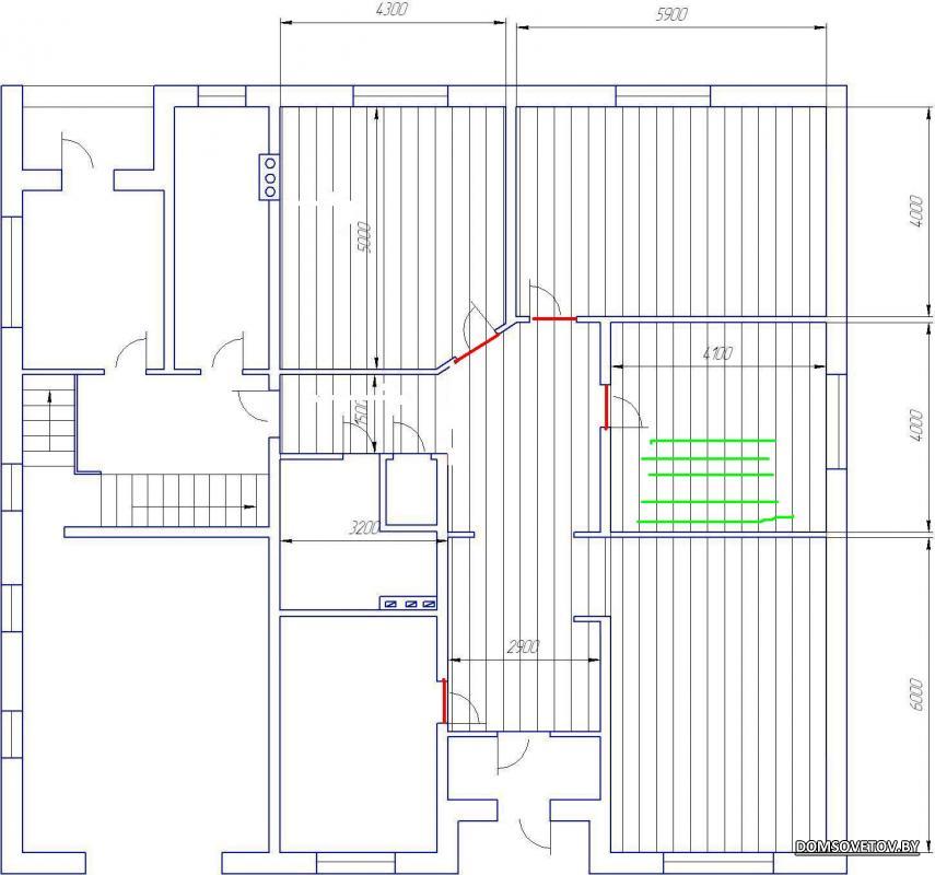

В интернете полно инструкций и видео и на коробке краткий курс обычно напечатан. Вот как пример http://www.igro.by/laminat/instrukci...-laminata.html может что полезное увидите.
Ламинат жестко нигде не крепится к полу, поэтому в местах под дверью может и замки поломать когда ламинат в комнате подвинится на миллиметр в сторону.
Где зеленая пометка можно попробывать и без порожка. Но это на мой взгляд не профи. Если там возникнет проблема, то реально будет отпилить полоску и поставить порожек.
У меня похожая комната с корридором, только корридор меньше и тоже думаю без порога там делать. А под дверями - порожки. Но до этого еще далеко.

Попробую для себя подытожить:
1. укладывать надо каждую комнату отдельно
2. между комнатами ставить порожки
3. гостинную и корридор укладываю заодно без порожка
4. имеет ли смысл тогда в одной комнате поменять направление или лучше оставить все в одном?

Да, там направление нужно "по солнцу". Так же вроде?..

Ну да, когда планировалась укладка сплошным полотном, то направление было всюду одно, а теперь одна комната получается не по солнцу. Вот и думаю, насколько красиво (некрасиво) будет поменять направление только в одной комнате
ИМХО, никто и не заметит: невозможно окинуть глазом сразу весь пол на всем этаже

если в нижней комнате развернуть ламинат на 90 градусов, то комната визуально оквадратится... а так вытягивается еще больше

Зависит от того что за рисунок ламината. Но даже если досочки там четко прорисованы, то сильно сомневаюсь что так уж сильно будет глаз резать другое направление.
До укладки никто не мешает просто разложить пару десятков ламинатин чтоб оценить как оно смотрится.

и комнату по-середине я бы так же перевернула

Я укладывал без порожков - и 1 и 2 этажи. Порожки только в стыковке с плиткой в санузлах.
И какая максимальная длина полотна получилась?
