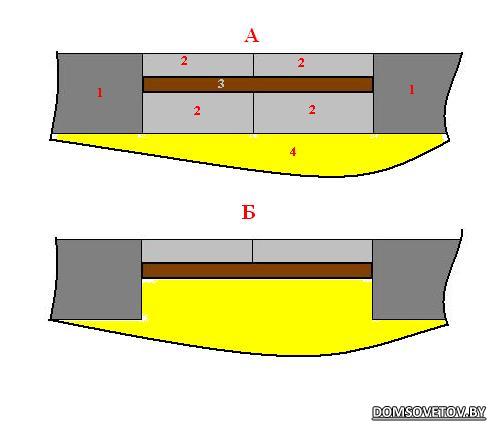

Дошёл и у меня ход до наружних дверей и чой-та я в ступор впал...
Имеем дверной проём с запасом по высоте, надо снизу и сверху заложить блоками. В верху всё понятно, а вот внизу.... я так понимаю высота блока должна быть равна высоте утепления + чистовая стяжка (черновая залита вровень с фундаментом)?
И основной вопрос, по какому варианту А или Б класть блоки, вид сверху, стена (1) толщина 400, (2) - новые блоки, (3) - дверь, (4) - стяжка.
И попутно, дверь пластиковая, окна установлены на 10см. в глубь проёма, дверь обычно устанавливают так-же или другие варианты?

привет. у меня дверь стоит на утеплителе и наверное чуть с пеной. стяжка 5см и остается небольшой порог коробки двери.
если получается лучше делать так чтобы уровень крыльца был чуть ниже уровня пола в доме.
у меня входная дверь стоит как и окна - на 12 см вглубь. тут еще надо смотреть будет ли дом утепляться, обшиваться и т.д....
