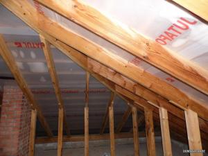

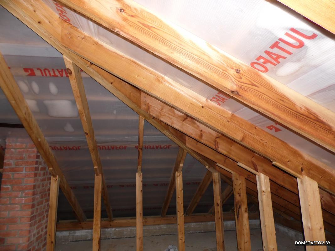

Это, я так вижу, уже эпидемия с juta.
У моего соседа и коллеги пленка jutafol, похожая жесть творится.
Дело не в крыше, а в пленке-мембране: она просто НЕ выводит влагу из помещения.
То есть выход один - не использовать juta НИКОГДА и НИГДЕ.
Проблема не в пленках, а в нарушении технологии. Принципиально: jutafol не заменяет вентиляции чердачного помещения. Если вентиляция не организована то и супер-пупер мембраны слабо помогут. По нарушениям - Сходу на приведенном фото не видно провиса пленки в 2 см что приводит к неправильному водоотводу не по желобу из пленки, а куда придется, в том числе и в сторону стропил где потом черед дырки от гвоздей течет и на стропила. Уверен что и вдоль диагональных стропил отсутствует разрыв пленки = отсутствует вентиляция чердака.
Эпидемия - повальное нарушение инструкций.
Вентиляция там сейчас отличная. Двери на первом этаже отсутствуют, а крыша подшита софитом. Передвижение воздушных потоков ощущается явно. и через гвоздики так "накапать" не может.
И у меня в точно такой же ситуации уложена мембрана евровент - и все идеально сухо. Проблема именно в юте. Ну а с Вашего комментария о разрыве пленки по несущей диагонали вообще ржать хочется .
У меня кровля Забудова, на пленке есть тоже местами, но ничего не капает и не течет. Это просто под черепицу попадает влага, снег и на пленке это видно. Ничего страшного в этом нет.
Не так страшен снег на пленке (хотя через лет 10 это приведет к ее разрушению), как переувлажненность деревянной конструкции.

Димакратия, если используется не мембрана(jutafol на скрине), то вашему другу нужно прорезать конек для вентиляции. Скорее всего, движение воздуха не заходит наверх. Вот этот верхний конденсат и течет по стропилам.
У меня стропилку пропиткой обрабатывали и сразу собирали и накрывали. + утеплили мауэрлат(чем уменьшили вентиляцию нехило). Стропилка сохла месяца 4. Мембрана была. Возможно у вашего друга она еще также, сохнет.
