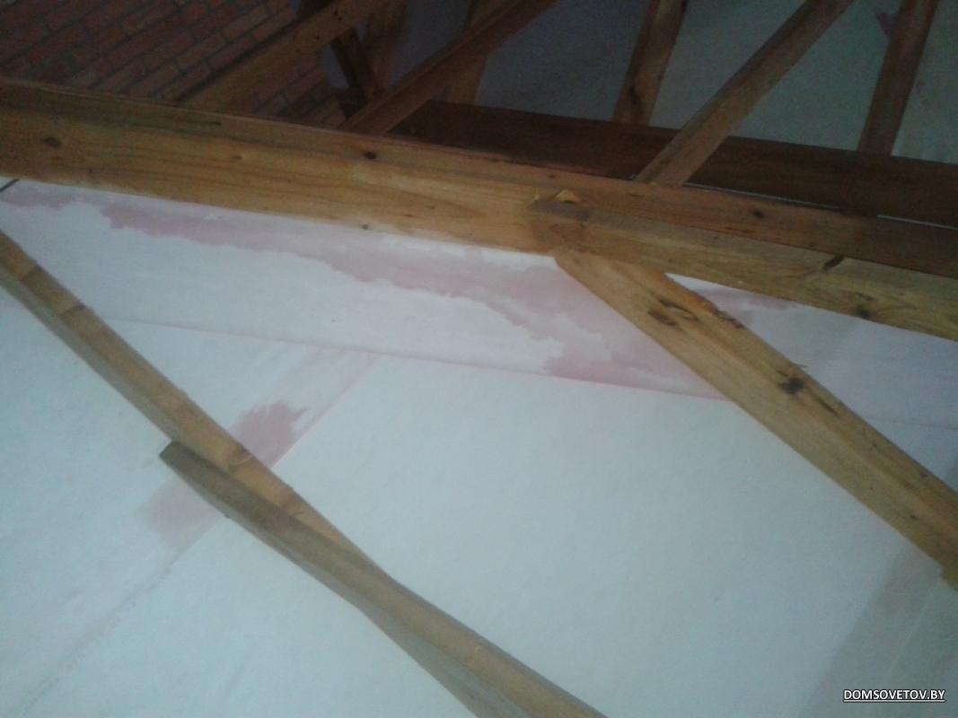

Подскажите пожалуйста могут ли быть такие разводы на гидроизоляции Ютавек от конденсата на мансардной крыше? Наибольшее скопление разводов - в месте ендов. Крыша накрыта металлочерепицей. Дом нежилой. Окна забиты фанерой. Фото сделаны 7 февраля.

Скорее снег попал под нижнюю ендову и таял. У меня тоже есть пятнышки, но не так круто как у Вас.

Если дело в крыше, то
1.-или узкая нижняя ендова и у неё не загнуты края кверху
2.-или ендова продырявлена шурупами очень близко к её середине ( где идёт основной поток воды ) и не засиликонены те места ,
3. -а то, что протекает плёнка, то , значит, влага попадает на места гвоздей из контробрешётки, которые пробивают плёнку при монтаже по-любому.
Первые два пункта-ошибка монтажа и халатность работников,
а 3-ий пункт не случился бы, если бы не первые два, то есть влага не попала бы на плёнку сверху. Это не конденсат. Обычно под кровельным материалом МЧ хороший сквозняк от соффитки до конька, и до такой степени конденсата не может быть по определению.

Запросто! Тем более с Ютавеком.

Сообщение от evg Посмотреть сообщение
Даже когда дом не жилой?
Да. Внутри нежилого дома, даже с забитыми окнами всё-равно поднимается температура и образуются водяные пары. Я когда-то столкнулся с таким явлением на даче, когда приехал туда зимой. На втором этаже даже окна не стояли.
И конденсируются они, и замерзают, и оттаивают и текут.
