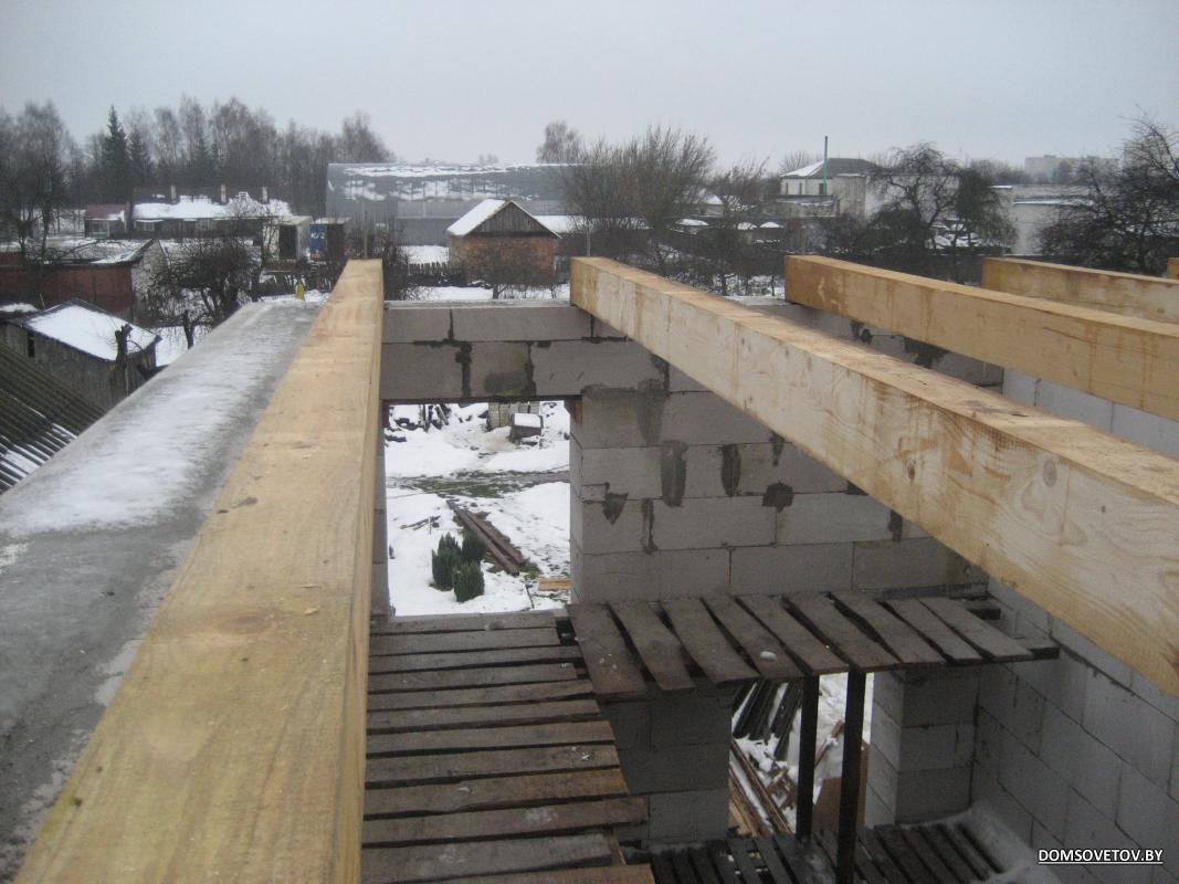

кстати судя по фото угол как и у меня порядка 20 градусов - перемещение по площади чердака в 60% площади - на корячках, и как потом крепить те же балки перекрытия? в общем поэтапно балки, стропилка.

у меня похожая кровля. Мы сначала разложили балки перекрытия, по ним накидали временный настил и делали кровлю. Крепление стропил с лесов - утопия и полное нарушение техники безопасности. Тем более что делать будете сами.

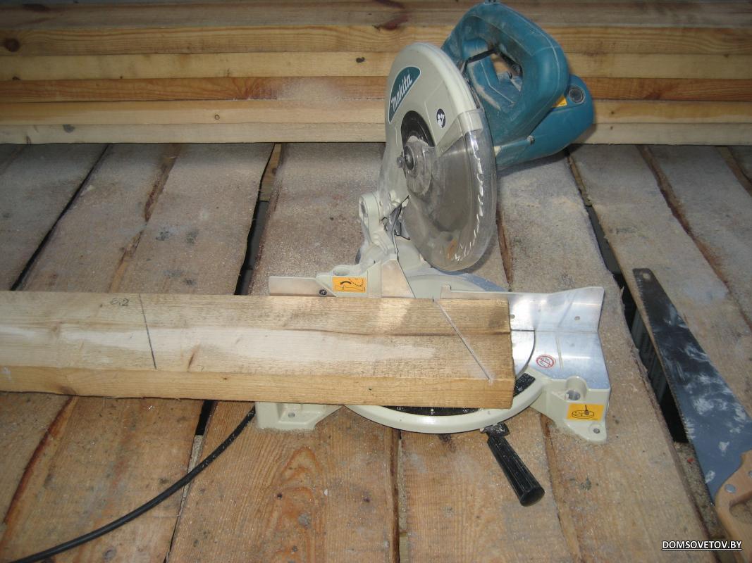

у меня было так:
Сначала выставили стойки и на них поставили затяжки.
По затяжкам выстелили временный пол. Затяжки предварительно разметили чтобы стропила стояли между ними.
Потом на этом временном полу удобно и конек ставить и стропила принимать

спасибо за фото процесса! редко в интернете найдешь..
у меня получается все как у вас просто крыша вальмовая. Именно как на ваших фото и планирую строить кровлю. Никаких проблем не вижу!
