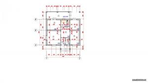

Здравствуйте. Хотелось бы услышать мнения по данному проекту http://www.interiercenter.ru/index.p...-doma-oklahoma
Дано: участок 26 м на 36 м. материал стен газобетонные блоки, перекрытия-деревянные балки, двускатная крыша.
Задача: более бюджетный и технологичный вариант в строительстве.
Или http://www.magazinproektov.by/project-z12.html, только как здесь разделить санузел и не понятно как перекрывается крыша..
Спасибо

В первом проекте трубы ниже середины ската крыши.
Терпеть не могу такое решение !
Как будто нельзя как-то продумать планировку, чтоб они были ближе к центру ( коньку). или вообще на коньке ( идеальный вариант) .
Искать нормальную кровельную бригаду, которая не запорет ( и вообще сделает правильно) нижний галстук прилегания вокруг труб, а потом всю жизнь бояться, чтоб не протекло)) ну, мало ли..снег скопится..наморозит...ай, ерунда решение. При том, что кровля сама по себе простая, как три копейки. Элементарная просто.
Остальное не смотрела.
---------- Сообщение добавлено в 11:54 ---------- Предыдущее было в 11:48 ----------
И почему вы считаете, что перекрытия балками дешевле? пропитка, черновые потолок и пол, утепление, пароизоляция, гидроизоляция, обводка вокруг труб ( короб) , потом чистовой потолок.....это дешевле?? балки сечения большого вертикального нужны..а это кубатура ..не стянуты стены, как плитами...уйма недостатков.

навес над крульцом будет собирать отпечатки лбов всех посетителей дома я так понимаю.
Как выйти на задниц двор не понятно, бегать каждый раз через прихожку?
Зачем такой большой холл при наличии гостинной тоже неясно, это дополнительная проходная комната?
Две внутренние стены несущие на таком маленьком домике - не технологично и не бюджетно (имхо)
Второй, явно польский, проект намного лучше как по мне.... разве что балки длинные получатся перекрытия. Проще и по деньгам дешевле будет перекрыться плитами. Расчитайте суммарную стоимость квадратного метра перекрытия плитами и по дерв балкам и все поймёте. Армопояс в любом случае вам делать нужно!
Он украден отсюда кстати http://z500.pl/projekt/12/Z12,dom-z-...w-budowie.html там есть уже построенные дома по этому проекту кстати...
если надумаете строить такой - помогу вам достать pdf-ку с этого сайта с размерами, фасадами и минимальным конструктивом.
Посмотрите на этом сайте еще проекты, там много красивых и удобных одноэтажников!

в первом проекте именно две капиталки внутри, чтоб перекрывать балками удобнее было)) они ж больше 6 метров всё равно не бывают. ЕСЛИ ИЗ ЦЕЛЬНОГО СЕЧЕНИЯ, А НЕ СБОРНЫЕ.

Да, второй вариант лучше, но совмещённый с\у..и большинство таких же проектов. И на сколько практично в жизни кухня-гостиная (запахи, звуки)?

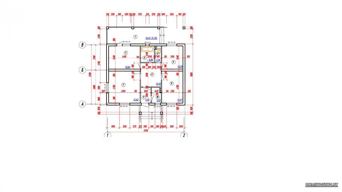

Первый вариант так, для сравнения, там много недостатков. По сути он выглядит так:

В первом варианте нет мест хранения - ни кладовой, ни шкафов. Неудобно. Большой холл, но в нем Вы жить не будете - окон нет и поставить толком нечего - если только смонтировать шкаф на месте нарисованного дивана. Далее: разносить санузел и топочную нерационально. Кроме того хотябы один санузел лучше разместить возле входа.
Второй вариант, имеет такую же проблему с санузлов, но в большей по размеру топочной можно поставить унитаз с раковиной.
Мне непонятно, почему архитекторы избегают проходных комнат. В доме где живут 2-3 человека - если есть две-три спальни. Гостинная вполне может быть проходной.
