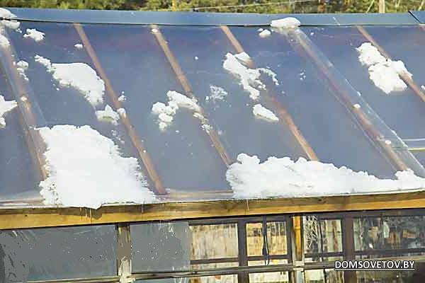

Даже не смотря на защитную пленку? У знакомых видел такой и присутствовал при дождливой погоде. Не сказал бы, что так уже шумит..Шумит да, но не чересчур
---------- Сообщение добавлено в 10:26 ---------- Предыдущее было в 10:25 ----------
Если на ваш козырёк будет падать снег с крыши ( если скос крыши как раз над ним ), то пипец вашему поликарбонату будет. В нашем посёлке у 4-ёх соседей он лопнул с огромным треском от схода " лавины" с крыши, и это при том, что металлическая основа под ним была частая и с небольшим шагом .
Так что..если момент верхней крыши исключён, то всё возможно..если нет-подумайте.
Спасибо за отзыв! Ваш комментарий будет очень полезным, учту! Но может все таки поликарбонат такого качества был плохого?

Да нет, судя по виду-обычный. просто представьте вес снега, когда он сходит подмороженной глыбой)). При этом и сам козырёк ведь тоже хрупче становится на морозе.
