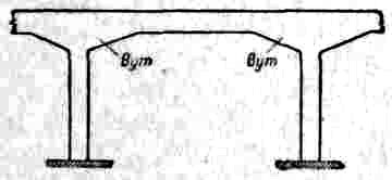

Плиты кстати без вутов?
Если плиты без вутов, то в худшем случае ваше плита выдерживает 445 кгс/м2 равномерно распределенной нагрузки. (http://ohranatruda.ru/ot_biblio/norm...rmativ/3/3397/)
