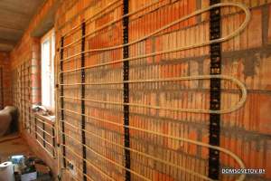

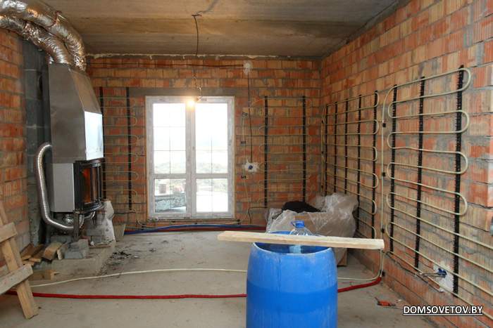

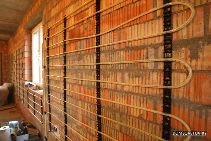

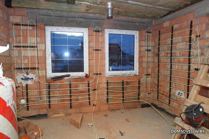

Наш коллега Prosto все сделал и прошлой зимой запустил систему отопления теплыми стенами. В его теме есть подробный фото отчет и описание. Греют полы и стены, радиаторов нет вообще. Никто ничего не штробил. На стену устанавливаются кронштейны, в них крепится труба KAN PE-XC 14*2. Все штукатурится обычной цементно-известковой штукатуркой с РБУ слоем до 3 см. Все!

Как вариант, в штробу вкладывать полоску пенопласта с вырезанным углублением в полдиаметра (типа скорлупы), а потом трубу. Уже в стену тепло уходить не будет.
По-моему, что-то подобное я читал на форуме, а Юрий Игнатов вырезал в пенопласте такие углубления специально изобретенным "выжигателем". Кстати, у него, я думаю, можно получить более профессиональную консультацию.
Тепло в любом случае уходить будет, чуть больше или чуть меньше, но вот это подкладка просто перекроет часть площади теплоэлемента на отдачу тепла. Смысл? Для хорошо теплоизолированной стены все это не надо имхо. Стену с плохой теплоизоляцией для начала лучше утеплить в любом случае.

нет возможности положить трубу ТП с меньшим шагом? или площадь большая?? или высокий потолок??? Чем больше объем, тем эффективность ТС будет ниже, думаю, - достаточно построить диаграмму тепловых полей. Большие объемы не есть стандартные исходные для стандартных систем отопления.
В спальнях будет ТП под ламинатом, боюсь что не хватит его... высота потолков 2.9 метра.
Может зря боюсь?
Шаг укладки планировал 15см
---------- Сообщение добавлено в 10:37 ---------- Предыдущее было в 10:34 ----------
Рассматриваю вариант укладки в перегородки этих трубок... перегородки будут из кирпича и керамзитобетона. Соответственно одна перегородка будет греть две комнаты...

Если в кирпич укладывать, то имхо это нормально, в керамзитобетон чтобы греть обе комнаты - вот это уже смущает с точки зрения теплопроводности материалов стен.

Впринципе в каждой комнате есть 1-2 стены из кирпича и 1-2 стены из КБ. Выбор есть..
Просто хотел под окнами пару петель завернуть, а это в КБ.
Кстати, блоки керазитобетонные наружные - щелевые, т.е. улица не сильно и греться то будет. А внутри дома полнотелые толщиной 20см, вполне реально их прогреть я думаю... надо дома попробовать)
А кирпич, наверное, лучше полнотелый для прогрева перегородок с двух сторон?

На мой взгляд, вне зависимости от конструктивных особенностей по наличию щелей, в керамзитобетон мне кажется только на поверхность такое делать, в кирпич, особенно полнотелый, вглубь можно. Щелями просто уменьшают теплопотери, и в ЛСТК такой ход применяется, но принципиально ничего не изменится.

У меня два участка ТС.
Один - санузел первого этажа. Добавил 1 м.кв. на стену, чтобы наверняка получить нужную теплоотдачу (по расчетам теплоотдача получалась совсем впритык, без запаса).
Второй - 2 м.кв. на лестнице. С одной стороны - плюс в теплоотдаче, с другой стороны - смежная комната - самая маленькая в доме и ветка в ней самая короткая. Был вариант или отрезать лишнюю трубу или уложить в стену.
Под трубами ЭППС 1.5 и 2 см. Штукатурка по трубам армирована сеткой.
Отопление пока не запустил - отзыв о работе дать не могу.
