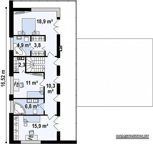

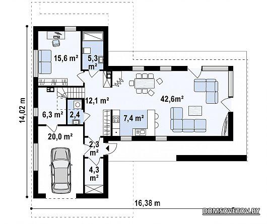

Сообщение от s_maks Посмотреть сообщение
@Вик, На сколько в процентном соотношении он будет дороже по сравнению с "одноэтажным с мансардой"?
Зачем с мансардой?
---------- Сообщение добавлено в 13:44 ---------- Предыдущее было в 13:41 ----------
Сообщение от chingachgoock Посмотреть сообщение
@s_maks, консоли (если они ж/б) вот эти вот над террасами второго этажа - будут стоить как люминевый мост...
И походу большую часть года любоватся ими будут только соседи а пользовать коты и вороны.
ЗЫ. У меня напротив на соседней улице есть дом с тарассой над верандой.. раз тока видел что там компания тусовалась.. а прошлый год там осенью срочно парник из плёнки соружали, потёк погтолок пад..а, всю зиму простоял накрытый.

@Вик, угу - абсолютно согласен в наших условиях террасы/балконы на 2 этаже - не понимаю для чего.
+100. У меня шеф построил и у него есть такие, правда чуть длиннее. Из этических соображений не буду озвучивать стоимость этого дизайнерского выпендрежа, без него сэкономили бы стоимость еще одной коробки..

Сообщений: 15,763
машин в доме всегда 2.
навес-да помогает. но тут уже вопрос комфорта.
вылет -консоль..???
я бы спросил Пашу GGS- у него плоская кровля-он расскажет (вернее он уже писал всё) об утеплении и изоляции плоской кровли.
может сказать быстро-оно надо или ну его нафиг.

@Стэлс, а чё монолит и монолит. по цене перекрытия.
вопрос в изоляциях ..
---------- Сообщение добавлено в 15:06 ---------- Предыдущее было в 15:05 ----------
если лить перекрытия и УШП, то какая разница.

ну и ко всему ох и намаялся он с плоской кровлей. Точнее с водостоками от нее, которые через шахту в дом уходят
У Паши весь конструктив от очень надёжного спеца.. а тут ещё спеца ищи и плати.
ну у меня тоже плоская кровля с внутренними водостоками - чота никаких проблем замечено не было.

Вы вгоняете меня в печаль По строительству и стоимости плоской кровлю читал все отчёты и не сложилось впечатления, что это космически дорого...

@s_maks, простой человеческий совет: не гонитесь за красотой, не пытайтесь кого-то удивить, используйте проверенные и широко применяемые решения.
