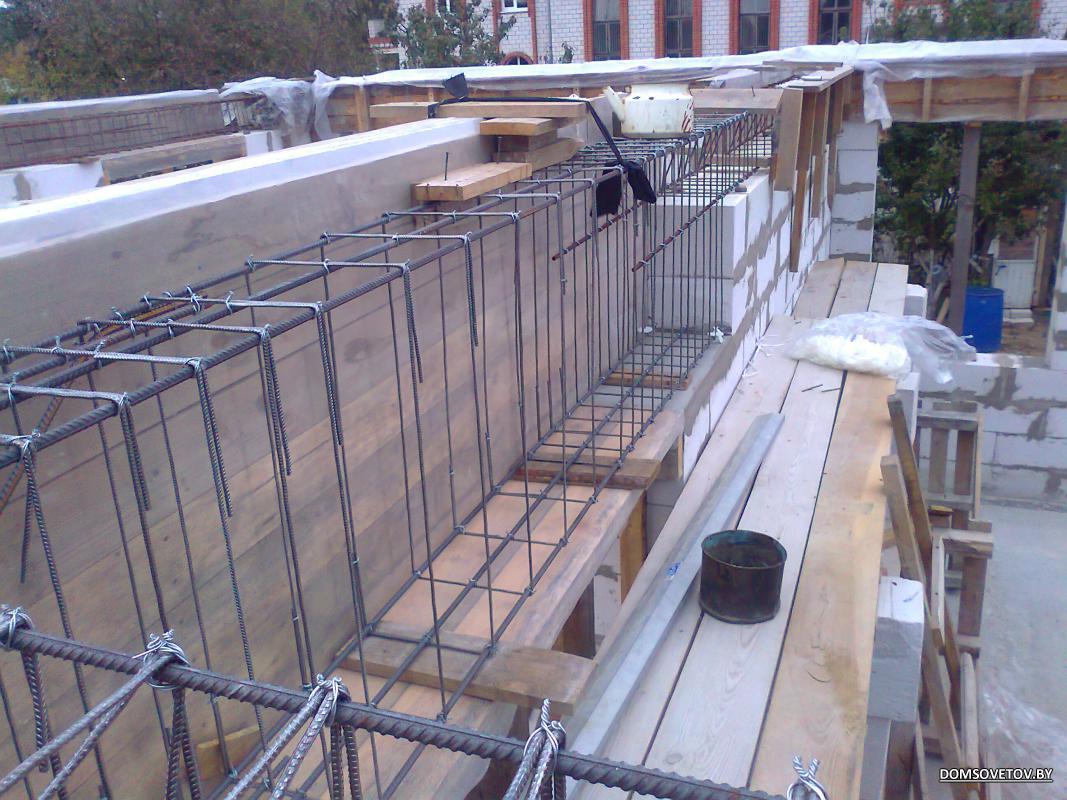

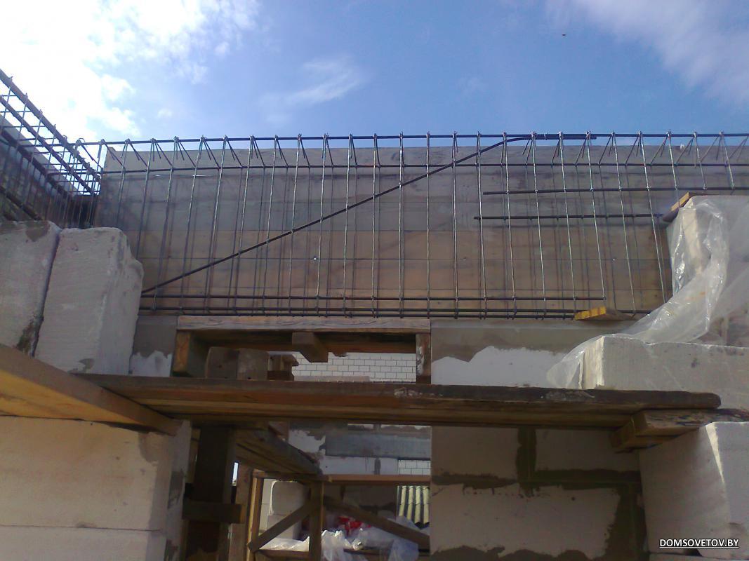

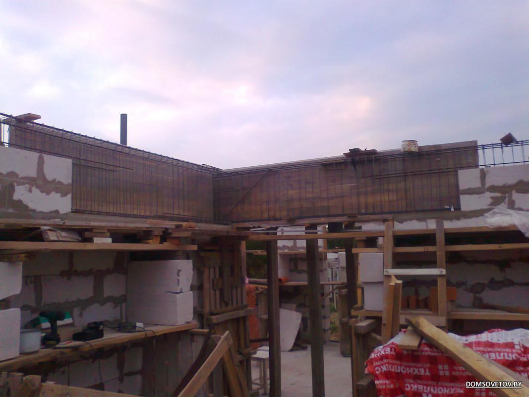

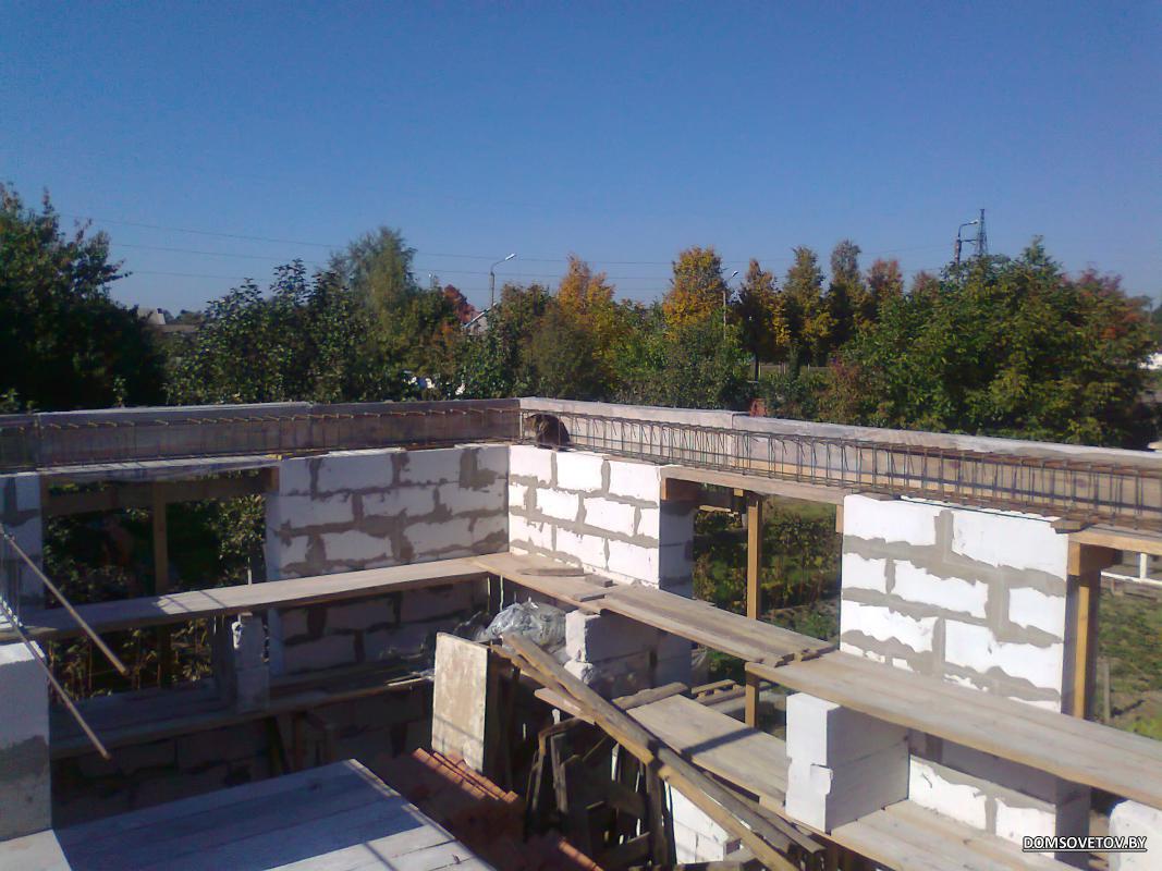

Старый 19.02.2016, 11:16   #17 или 252694
Сообщений: 6,472
До меня уже всё сказали, коротко подытожу. Оптимальным вариантом будет то что напишу ниже.
Лить всё за раз, это даже обсуждать не нужно, я лил пояс даже вместе с внутренними перемычками, между которыми должен был быть ещё ряд блоков, иначе пришлось бы ждать пока бетон наберёт прочность, потом доделывать кладку и ставить заново опалубку, при этом экономится 4 прута арматуры.
Не нужно ни каких U блоков, просто в опалубку вставить 100мм эппс, если утепления в первые годы не будет, если будет, то можно не вставлять, удобнее будет вязать и не нужно будет мельчить с защитным слоем. Защитный слой лучше делать 25-30мм, это от хомутов получится 20-25мм, т.е. от крайней точки, хомуты тоже железные, им тоже защитный слой нужен. Если сделать меньше (хотя можно и 20мм), то при бетоне 5-20 щебень будет застревать между арматурой и опалубкой (потом бетон осядет, а этот щебень нет)
Я делал хомуты 5мм ребристой, заказал на заводе прутки уже в размер, на участке сделал ручной станочек, родственники помогали гнули, я вязал. Можно заказать уже гнутые, чтобы не возиться, не знал тогда.
Шаг основной 200мм, в местах опирания по пол метра в обе стороны от края проёма 100мм. Можно сделать шаг немного больше, но и диаметр арматуры тогда увеличить, тогда труднее гнуть. Слишком сильно увеличивать шаг не рекомендую, не пройдёт по предельному моменту сечения, т.е. могут возникнуть наклонные трещины. Хотя набросать через пол метра хомутов из десятки это очень распространённая практика у "опытных" работяг-монолитчиков.
Рабочая 10мм при такой заливке с запасом, 2прутку сверху, 2 снизу, т.е. и там где просто пояс и там где будет объеденяться.
На внутренних стенах, понятное дело, не нужно вставлять никакого пенопласта, просто лить 400мм.
Я лил рюмкой (колокольчиком) при помощи друзей и крана. Можно бетононасосом, но разницы почти нету, если рюмкой наловчиться, еще аккуратнее будет.
Бетон М250-М300 на щебне 5-20. И да, готовьтесь что всё это дело у вас может пощёлкать, т.е. могут появиться поперечные трещины через 2-5 недель. Это из за большой длины монолита, не пугайтесь, это нормально, ничего дальше не поломается, просто бетон на такой длине имеет большую общую усадку.
У меня на внешних стенах уширения вниз нету, я просто увеличил высоту окон, а пояс сделал 300мм высотой (стена 300мм шириной). Фото делал мало, т.к. работал, это всё что есть. Нагрузки не маленькие, с двух сторон на это дело опираются плиты 7,2м+4,8м.
