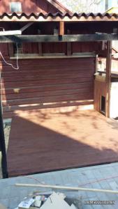

Ааа. Утеплитель на пол эппс тройку положил.
__________________
я планирую конуру поставить на лист ЭППСа 5см, тем самым подняв её от мокрого основания (внутри пол утеплён 3см ППС)

А я к днищу будки по углам прикрутил кусочки доски двадцатьпятки.

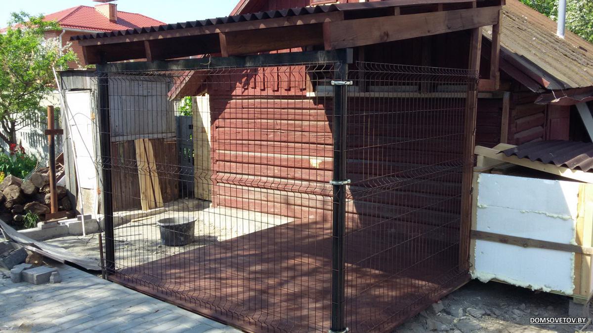

Сообщений: 13,052

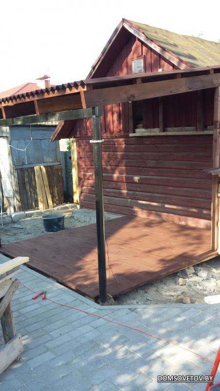

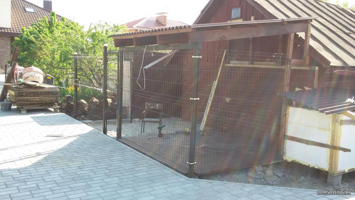

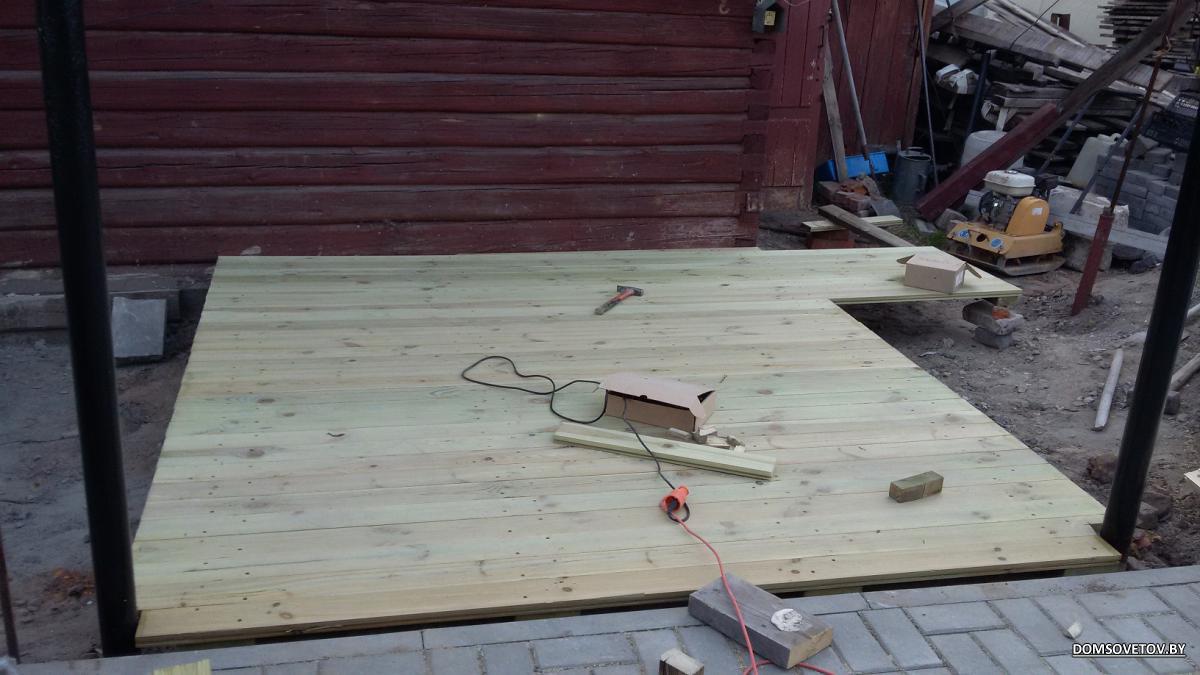

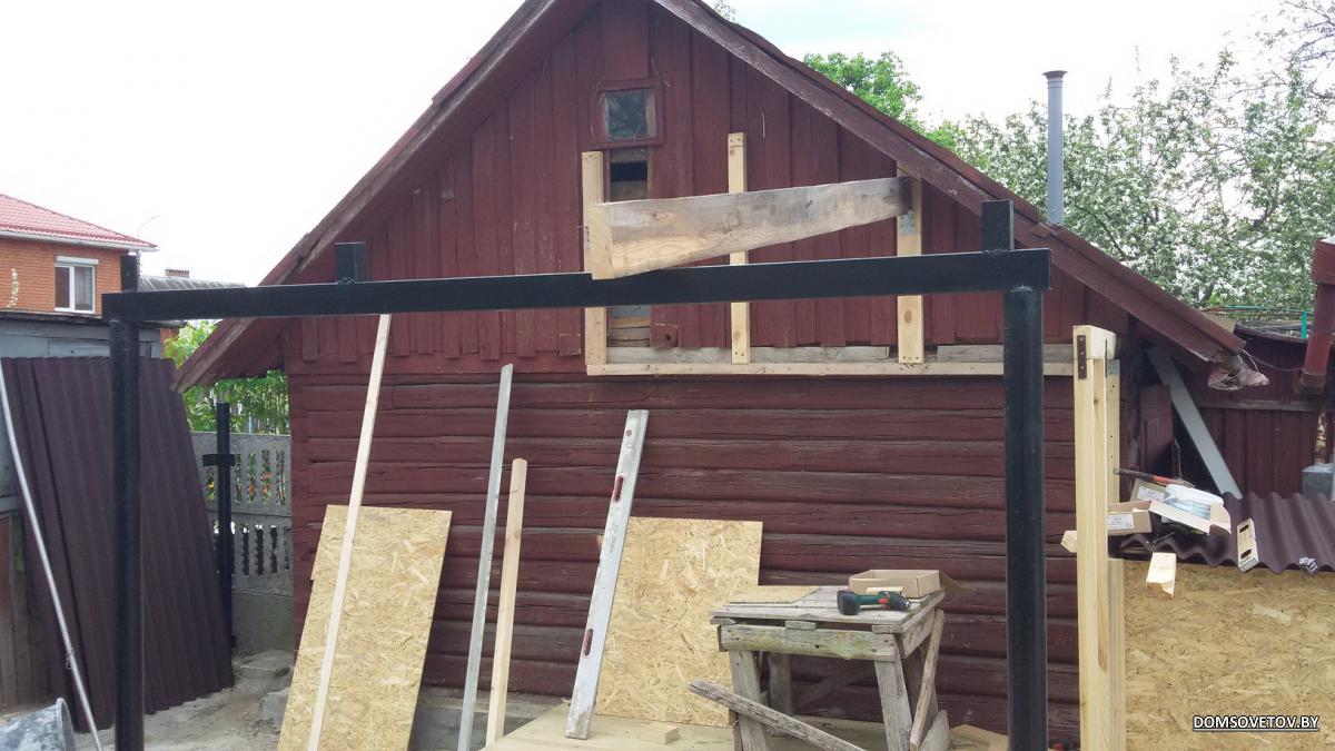

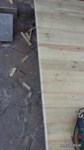

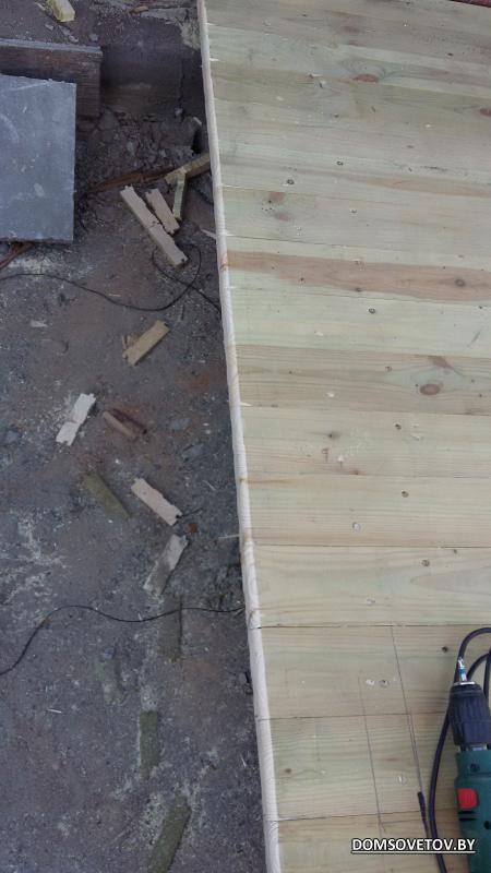

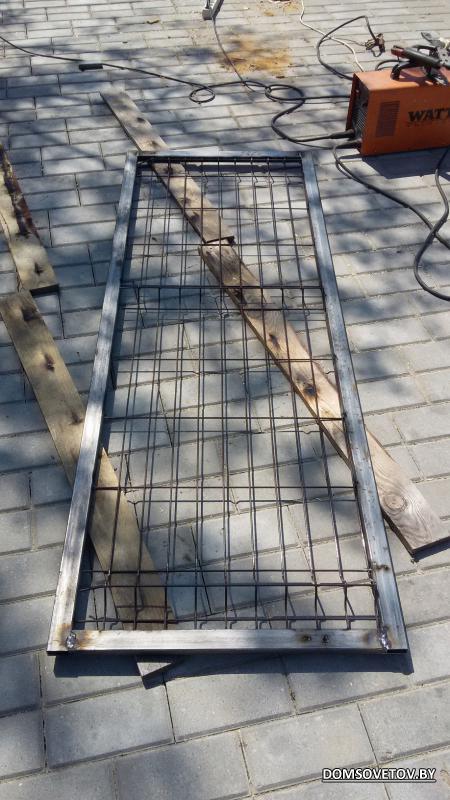

Покрыли пол и стропилку пропиткой. Вонючая блин, когда мажешь.

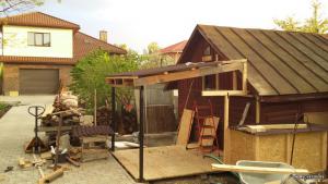

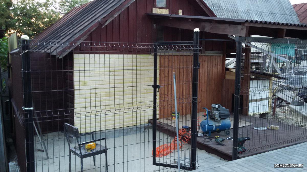

Ставлю сеточку

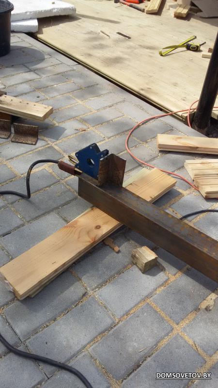

Ну и сварил калиточку

Во время тему начал. Сейчас тоже собираю инфу про изготовление вольера. У нас собакевич еще конечно маловат, но пока сделаю конуру, будет самое тО!
Сетка по кругу не будет тонковата для твоей собаки? Где-то прочитал, что советуют лучше металлические прутья.

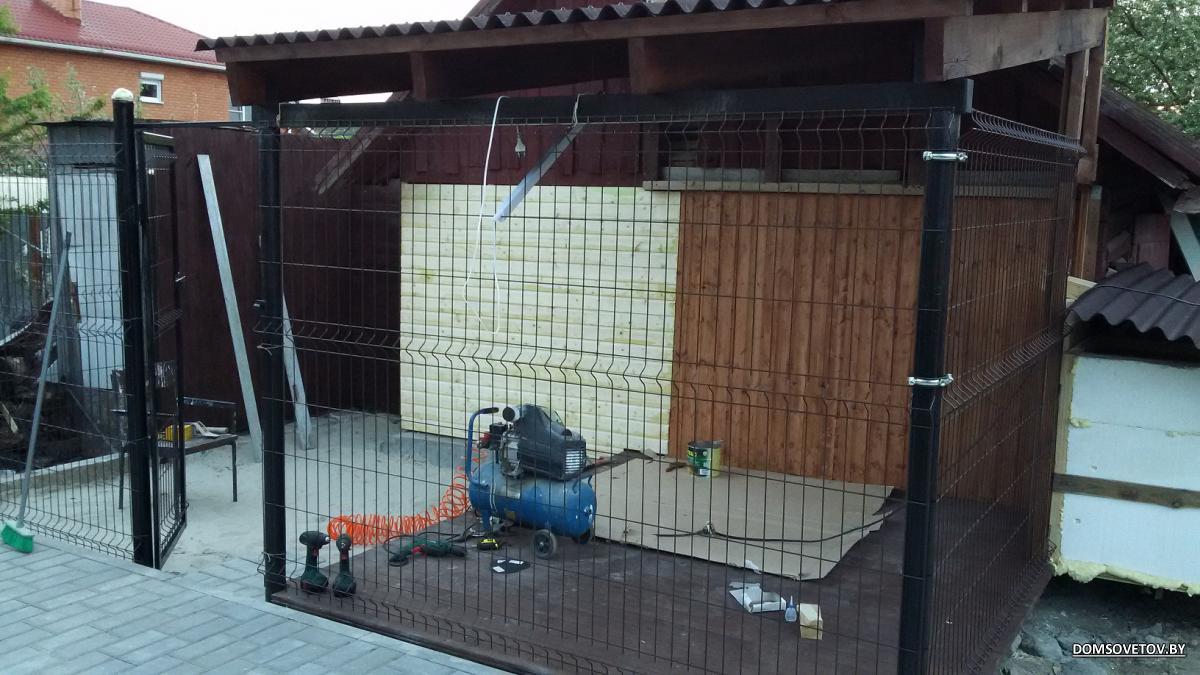

Сообщений: 13,052
Да, на первом месте квадрат 10*10мм с шагом 10 см. Но мне кажется, что этот шаг для взрослого пса. Щенок голову просунет.
На втором месте как раз эта сетка. У неё прут 2,5-6 мм. Я брал 4 мм. Более чем достаточно. Имхо. Да и вольер в моих планах не сизо для пса
Старый 10.05.2016, 10:52   #16 или 262620
bullet_fox
Аватар для bullet_fox
Регистрация: 12.05.2011
Адрес: Хатежино
Сообщений: 3,228
У меня сварная оцинкованная сетка 2.5 мм с ячейкой 50х50 мм.
Старый 10.05.2016, 14:41   #17 или 262634
Сообщений: 13,052
У соседей сделано сварной сеткой, но явно около миллиметра. Западно-сибирская лайка. Пару прутьев перегрызла.
Зы. Деревянный забор под два метра за котом пересигивает на ура.

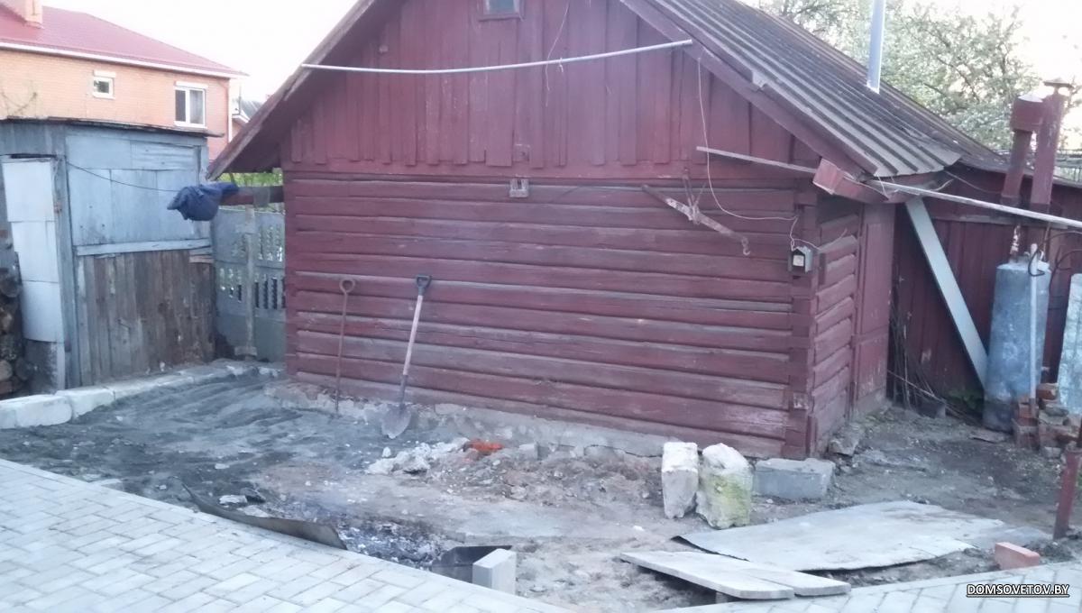

@Славка, какое расстояние от сарая до столбиков ?
Старый 10.05.2016, 21:14   #19 или 262662
Сообщений: 13,052
@Korvet068, 2,80 м
Старый 11.05.2016, 00:13   #20 или 262707
Сообщений: 13,052

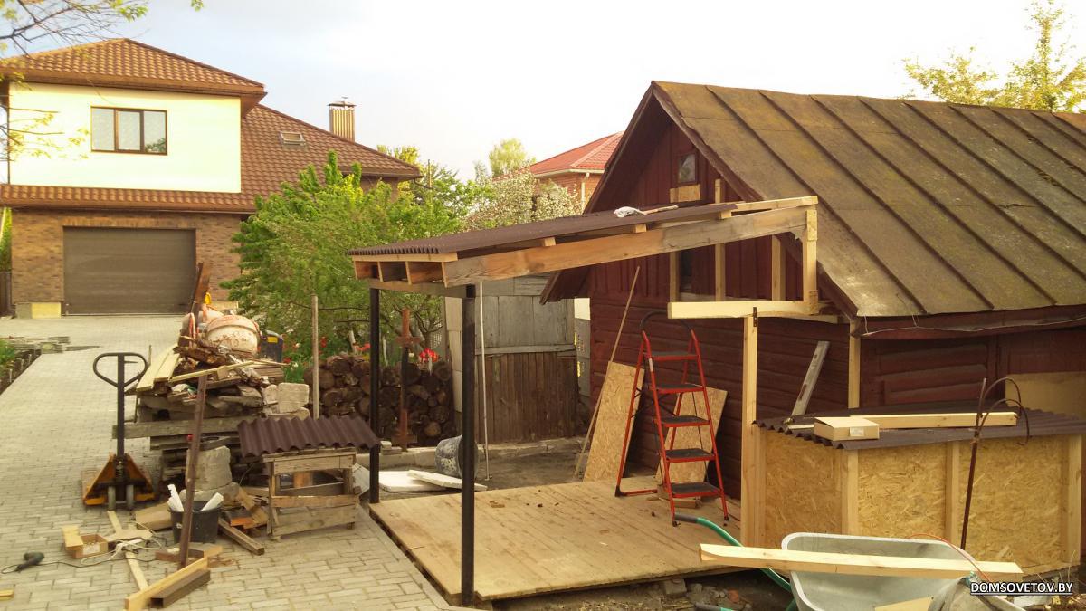

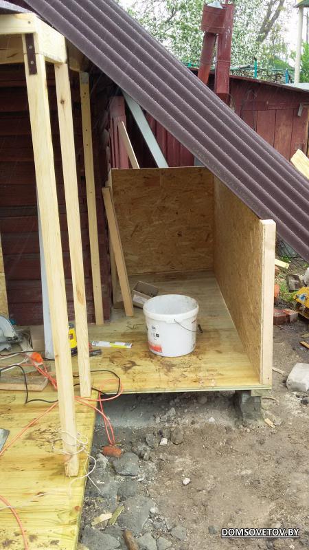

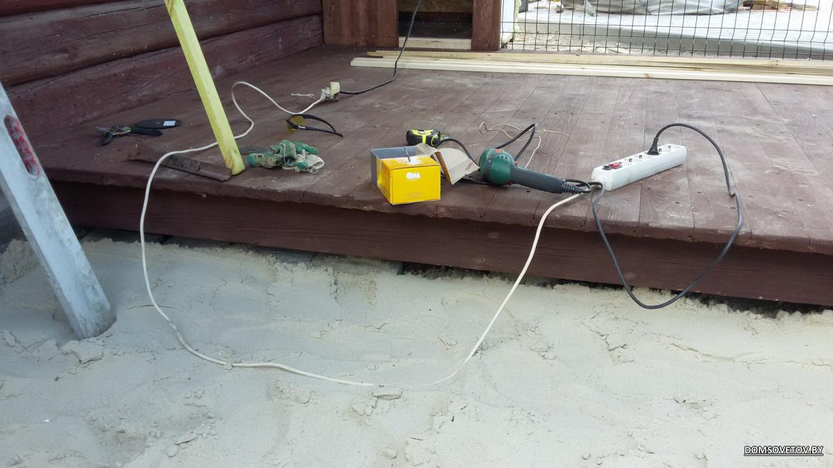

Прикрутил немаловажную детальку- доску под помостом. Чтоб за хвост из под него не вытаскивать

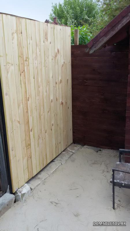

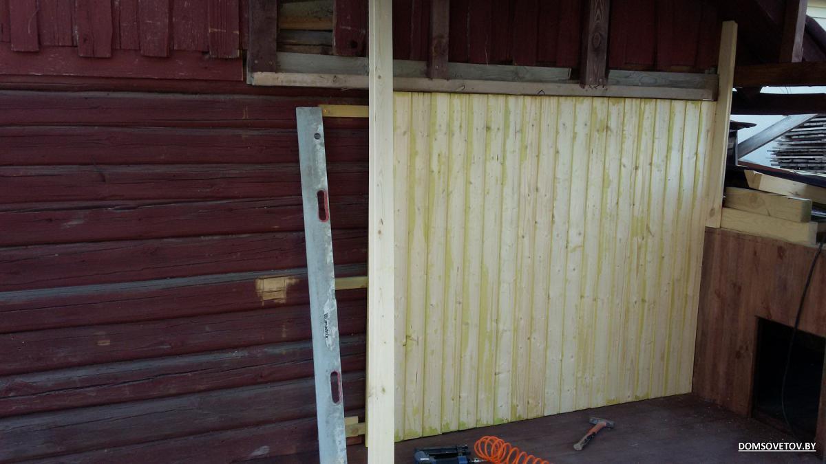

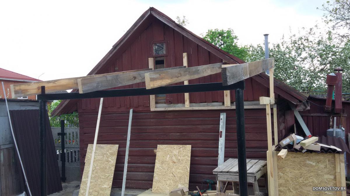

Зашиваю в глухую досками аппендикс. В глухую решил из-за старого толчка на моей стороне и компостной кучи у соседей. Может это самообман, но так кажется надёжней. И крашу сразу.

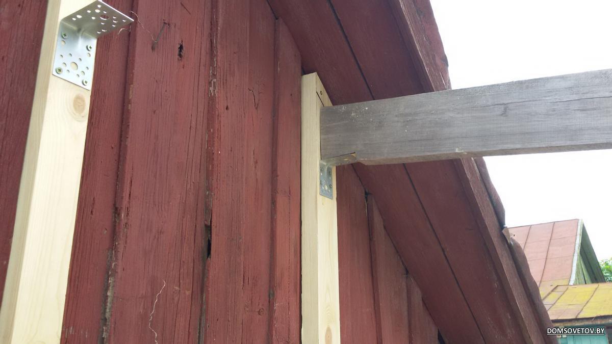

Установил сетку полностью. Пока на проволоку и ктры. Ктры не нравятся, или покрасить или заменить надо. Штатные крепления под квадратные трубы надо думать, может кровельными саморезами к трубе присобачить.

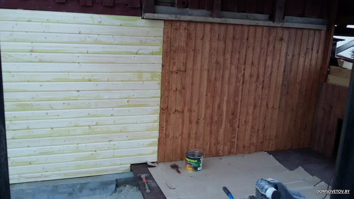

Сарай эпохи процветания союза, поэтому решил слегка его освежить.... т.к. покраска это простой путь, а его мы не ищем, то зашиваю вагонкой
Крашу и зашиваю
