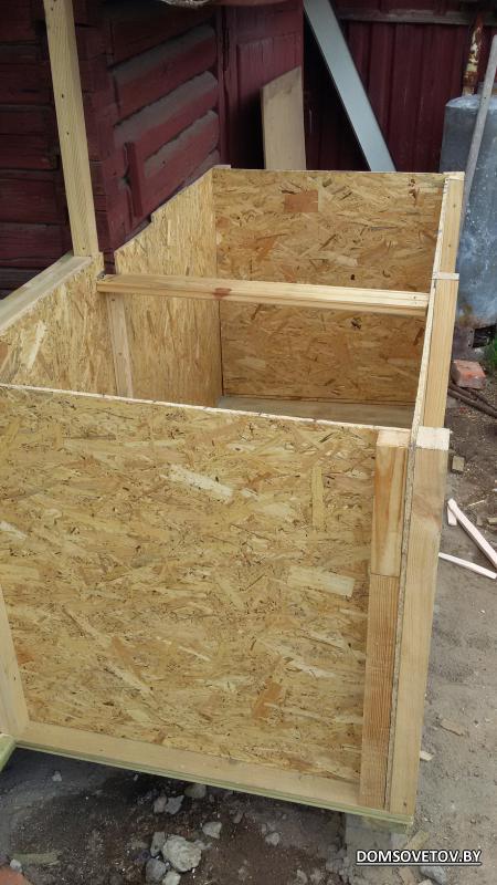

Сегодня немного будки
Каркас из брусков и ОСБ плиты

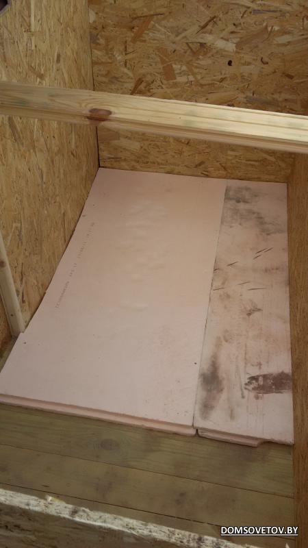

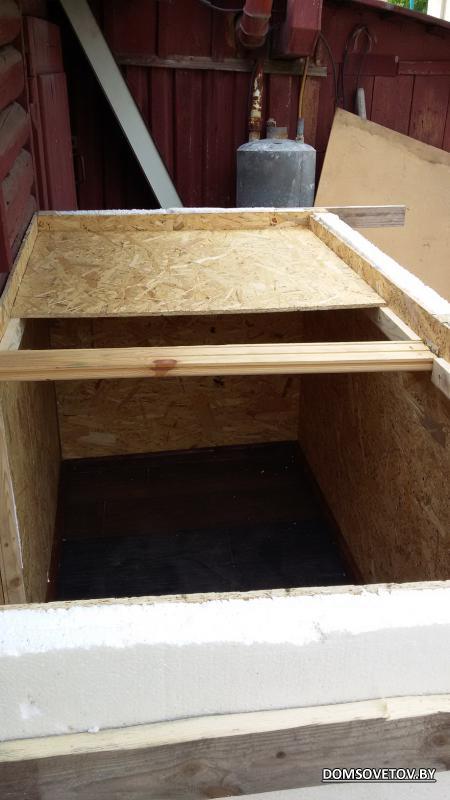

Так как она фактически на помосте стоит, то необходимо сделать утепление пола, но подлезть снизу проблематично. Пришлось пол утеплять изнутри. Использовал ЭППС.

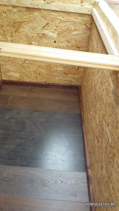

После утепления пола стал вопрос "а сам пол из чего будет?". Вспомнил Тигру и остатки ламината пошли вход. Плинтуса вырезал из брусков.

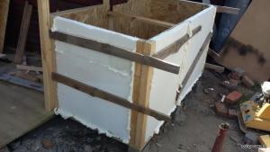

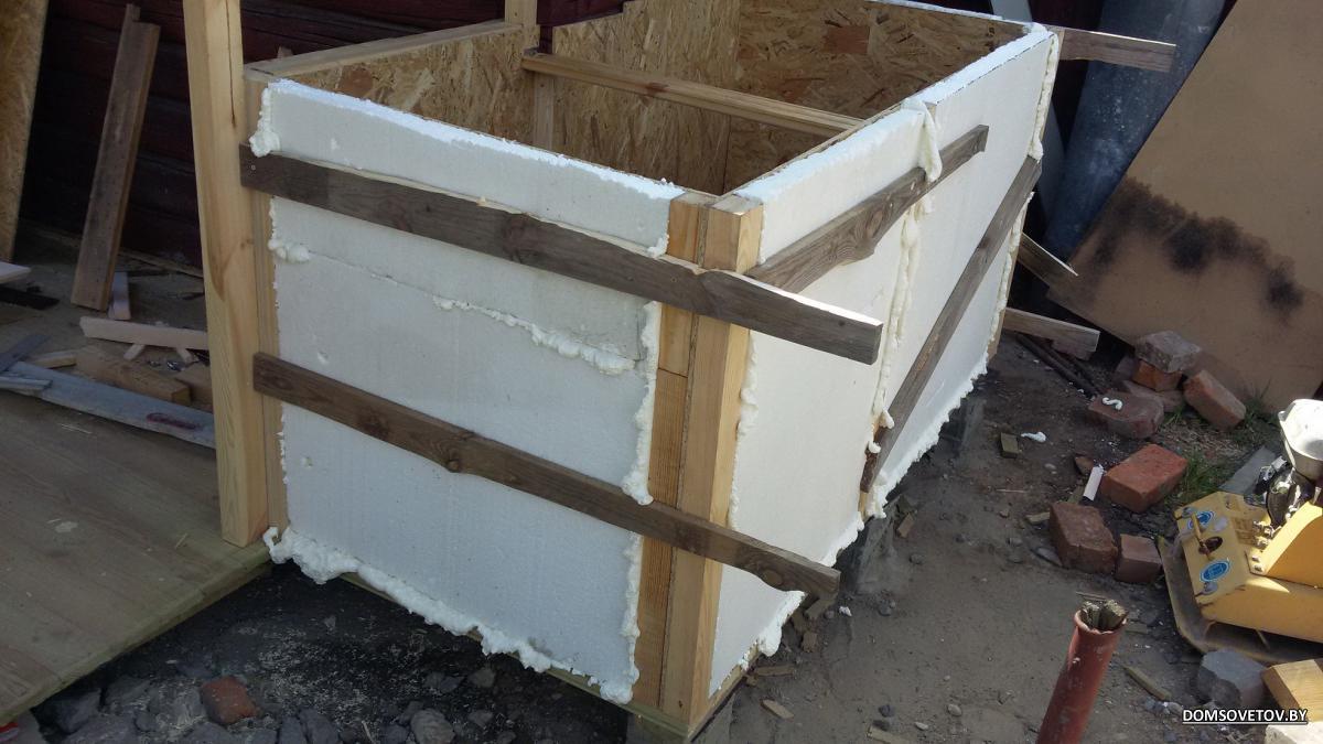

Утепляю стены. Делаю термос ППСом и пеной

@bullet_fox, если бы я сразу пол сделал утеплённый, то было проще. Тупанул. Есть у меня дсп куски, но хрен ровно вырежешь из-за конфигурации и сарая. Не чистый прямоугольник. Резать новый лист ОСБ зажал, для бани нужен. Вот и мутил с ламинатом. Правда сейчас думаю, что будет скользко на нём.
Ааа. Утеплитель на пол эппс тройку положил.
