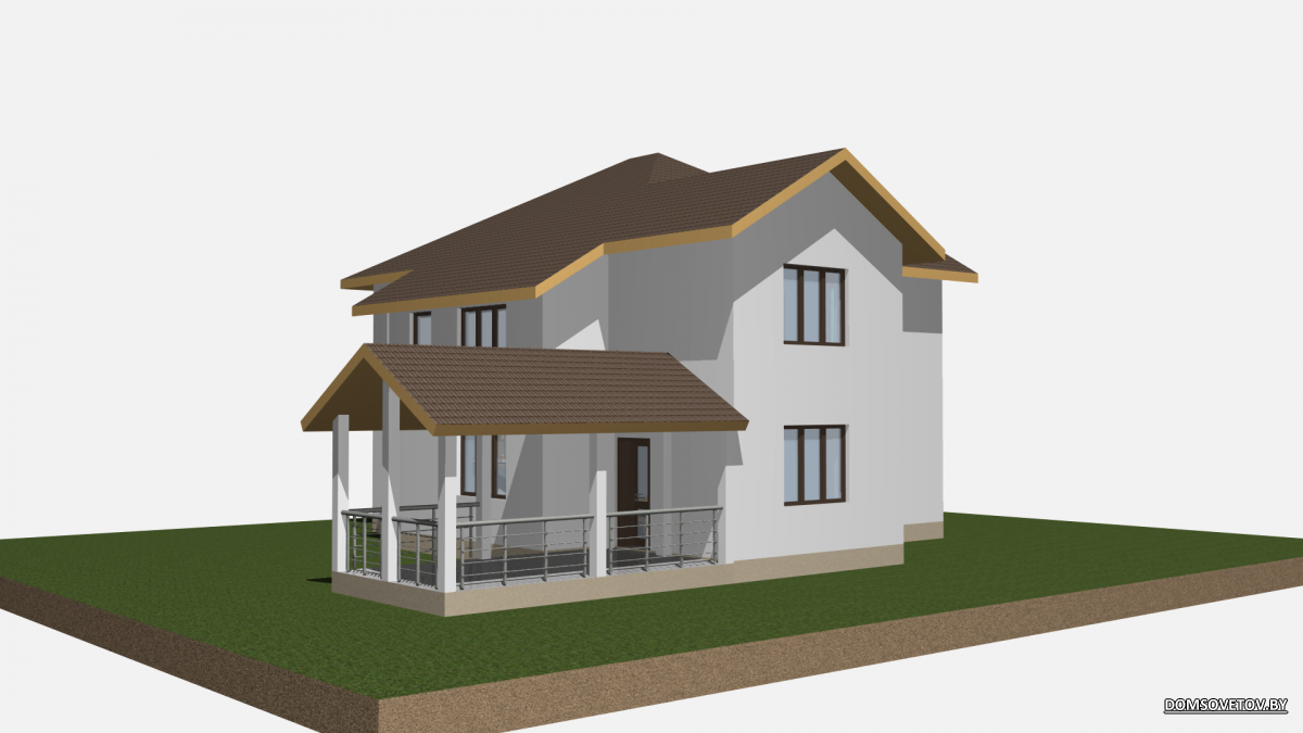

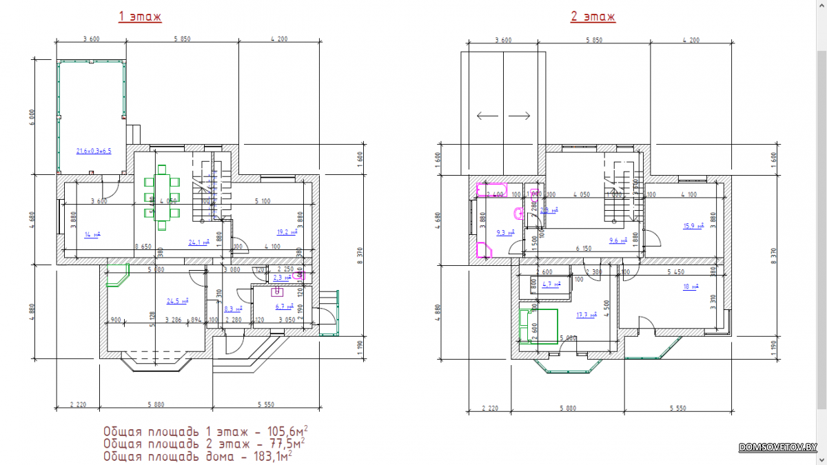

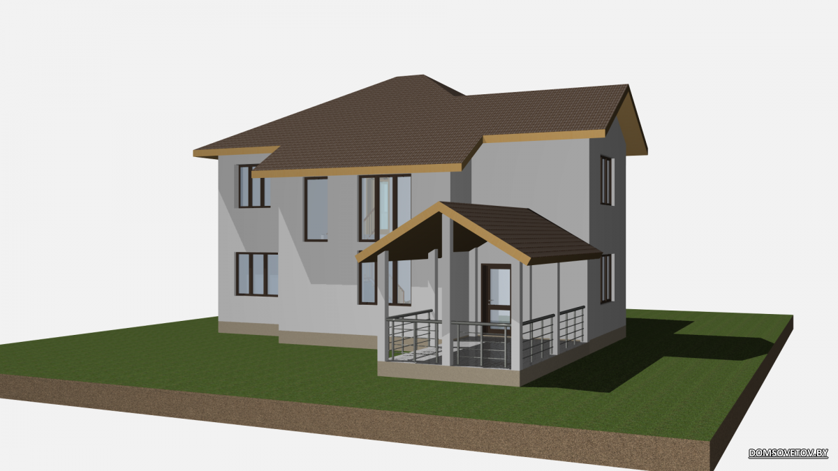

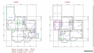

@purler, скажите, а вывод в канализацию с кухни все равно будет отдельным котором, какие могут быть варианты решения данной
Проблемы??

@Dimagr, не очень ориентируясь где кухня и мойка и посудомойка будут.
Если справа, то там рядом.
А если слева, левей стола.. то далековато. Под полом придется тянуть к основной трубе.. и лучше 110 трубой чтоб меньше шансов забиться.
Старый 03.10.2016, 21:55   #14 или 272903
Dimagr
Регистрация: 02.10.2016
Сообщений: 106
К сожалению, слева, получается проще протянуть канализацию по полу, чем делать второй контур???
Dimagr вне форума Ответить с цитированием
Старый 04.10.2016, 07:59   #15 или 272926
Сообщений: 2,705
@Dimagr, тогда по полу. главное до заливки пола не забыть это сделать. это не так сложно.
У вас больше вопросов с трубами от камина, котла и вытяжками.
И есть резон поизучать другие готовые проекты. Порой можно найти то к чему душа лежит или какие хорошие идеи себе перенять.
На такой дом 200К, не меньше, надо готовить и затраты на продумывание детальное своего проекта или покупка хорошего готового по итогу позволят прилично сэкономить.

[QUOTE=Dimagr;272835Урри, объясните неопытному, какое имеет значение ориентация юг/север
[/QUOTE]
Да просто некоторые стены оказываются полностью глухими практически. Жилые помещения на мой взгляд должны иметь нормальную инсоляцию, т.е. солнышко заглядывать в окна не менее 3...4 часов в сутки, микроклимат другой. Вижу что довольно много домов строятся без учёта инсоляции.

И про камин советую определяться заранее, т.к. под него нужен хороший фундамент. Да и в стропильной системе было бы хорошо, чтобы дымоход попал ровно между балками.
Andrey Budko вне форума Ответить с цитированием
Старый 23.12.2016, 23:49   #19 или 279083
Сообщений: 12,660
Не для каждого камина нужен фундамент
Старый 23.12.2016, 23:58   #20 или 279084
Andrey Budko
Аватар для Andrey Budko
Регистрация: 23.12.2016
Сообщений: 8
ну для буржуйки не надо)))А вот кирпичный - 4,5-5 тонн. Подпорки в подвалах уже видел)))
