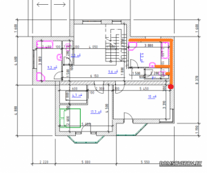

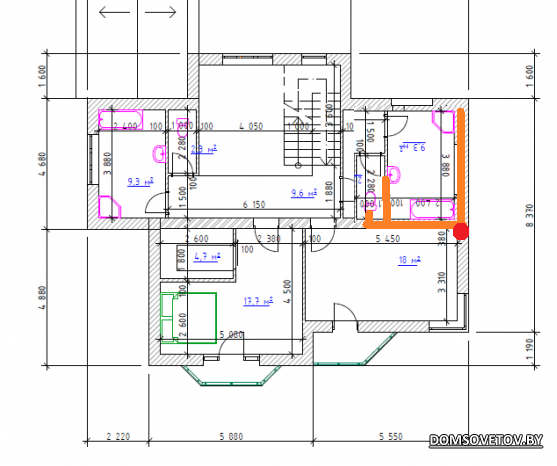

Для наглядности попробовал нарисовать проект как свести каналюги вместе
Красная точка - вертикальная
оранжевая - горизонтальные участки. Их можно в стенке провести.
Если оставить все как есть, то с ванны второго этажа надо как-то спусить вниз трубу и потом вести ее или отдельно в канализацию или соединять с остальными трубами и заводить вместе.
Канализация центральная или местная? Надо думать где она и как туда трубы завести.
В идеале вам надо еще трубу с канализации вывести на крышу, чтоб она проветривалась. Это все проще делать если один стояк будет.

Действительно, так, как Вы предложили, будет намного проще, единственное, что площадь одной комнаты уменьшится в пользу коридора второго этажа, но этот минус не существенный....спасибо огромное!!!
