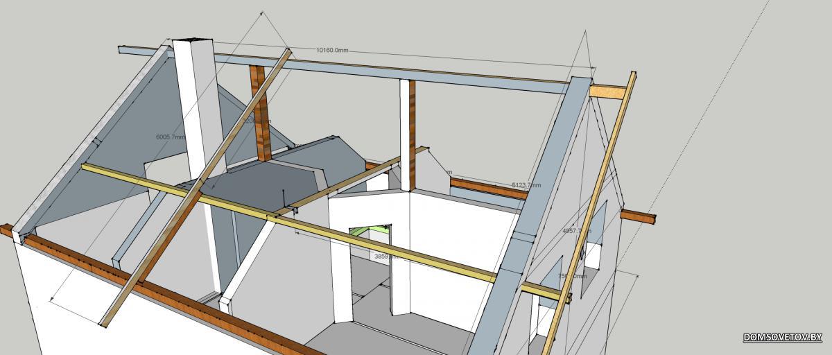

2/ опоры прогона на стены (простенки)...стены на плиты
3/семен семеныч.!!!!!.извиняй...я в стропилку уперся..и думал-по простенкам будут потолочные балки раскинуты..(могу нарисовать в скечапе.надо?)
4/ наклонная часть кровли примыкающая к комнате.(вопрос-под стрехой (3 этаж) будет жилое или холодный чердак..я тут не прочитал.)
Старый 21.10.2016, 13:58   #12 или 274149
Diplomat
Регистрация: 18.10.2016
Сообщений: 78
@sergN, Вы ясновидящий )))) Меня Семеном и звать.)))) Если не сложно нарисуйте в скечапе очень нужно. "3 этаж" обычный чердак.
Diplomat вне форума Ответить с цитированием
Старый 21.10.2016, 14:00   #13 или 274150
Сообщений: 15,764
1/200. 150-опечатался
2/ опора на стену. стена на плиту.
3/ тупанул. переносим прогоны ниже-на уровень потолка. получаем -прогон 200*100 и потолочная доска 200*50. или составная 250*50. потолочный накат доска
4/ на рисункемм снизу (те лежачие стропила на простенках. высота 250мм дает непрогибаемость
или же пустить местами брус...тут надо посмотреть чуть внимательнее
или же полубрус-бревно отесанное с 2хсторон плашмя.-главное выдержать плоскость без доработок потом.)
5/ вот вот...........
за качество работы-извиняйте..быстросуп выходит.
но для смысла..

@sergN там где стропила спарены - каково их сечение?

если перекрывать по простенкам сначала 2-3 бруса-тогда можно их оставить открытыми..а уже по верху потолок и утеплитель-будет выше потолок в хате. и какое никакое разнообразие.
(я рекомендую..дети могут кресло , гамак , турник к балке подвесить.
ну реально веселее.)
Старый 21.10.2016, 14:11   #16 или 274153
Diplomat
Сообщений: 78
@sergN и чем крепить опоры для конькового прогона к стене?
и еще тогда вопрос просится -
как крепить брусья к фронтонам?

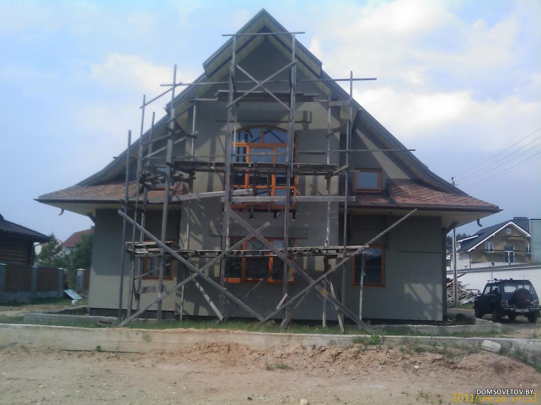

@sergN, у вас фото вашей стропилке есть? могу я попросить Вас выложить их?

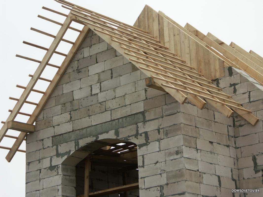

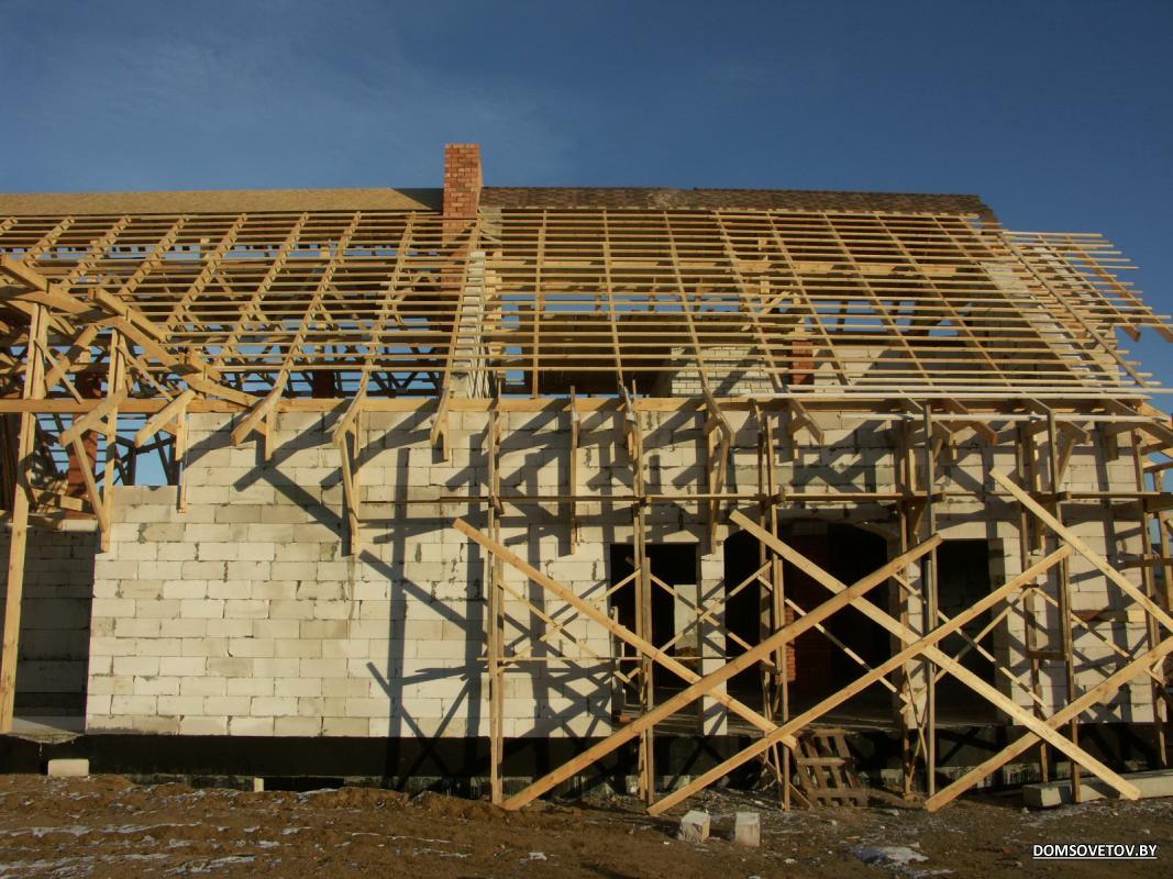

у меня столбики стоят на брусе и тупо скобами раскошены...
в вашем случае надо временные раскосы. тк потом кровля будет сама геометрию держать.
ну как вариант- 2 уголка наискось от столба к стене.... )
брусья надо выпускать за фронтон. (обработать) , тк лобовая доска выноса кровли (последняя стропилина) должна быть крепко присобачена. иначе может улететь весь вынос кровли.
---------- Сообщение добавлено в 14:22 ---------- Предыдущее было в 14:17 ----------
---------- Сообщение добавлено в 14:25 ---------- Предыдущее было в 14:22 ----------
...проще подъехать.
и посмотреть \
косяки есть у всех. гвозди могут подтекать.
стоят 6 окон в скатах.

@sergN, ого - Дворец. Поздавляю. Оч красиво. У меня сарай по сравнению с Вашим)))
