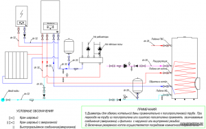

Сообщение от Sas Посмотреть сообщение
@Dimteo, в Комбимиксе нет гидрострелки)) Там есть маркетинг.
А когда нужна гидрострелка? Почему мне она нужна в моем проекте, что она конкретно будет у меня обеспечивать? Что плохого будет если ее не будет у меня?
Где-то я помню смотрел ролик в котором говорилось, что не надо эту стрелку пихать в каждый проект. Известный блогер кстати, который первичные и вторичные кольца использует. Кому верить, даже не знаю.
---------- Сообщение добавлено в 11:51 ---------- Предыдущее было в 11:49 ----------
Эта группа предназначена грубо для полов до 80 м2, кроме того с ней можно забыть про погодозависимость. Так что контроллер БОШ и сервопривод.
В остальном согласен с mastersven
Что за контроллер Бош и сервопривод? У меня в проекте погодный FW200 и еще я слышал советовали силовой блок использовать Бош IPM2

Сообщение от Dimteo Посмотреть сообщение
Если бы у вас был котел без насоса, например чугунный напольник, то гидрострелка была бы не нужна. В вашем случае будут использоваться 3 насоса, которые нужно разделить, т.к. расходы через эти насосы будут разные.
Это и имелось в виду, только еще раз подниму вопрос про FW200, с поставок его убрали, только если остатки у кого-нибудь, ну вряд ли, уже год как CW400 поставляется.

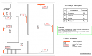

@Dimteo, в подвале по полу ППС не нужен. Вы им все тепло от земли перекроетее и тогда будет реально холодно.
По наружной стене цоколя лучше утеплите дом.
Я сверху так 10 и в земле 5 см по наружной стенке цоколя поклеил и без всяких батарей в подвале +13
В отдельной комнате подвала сверлил на улицу дырки чтоб там холоднее было. А то ничего не хранится.. не нужны там радиаторы. Вот дверь в подвале нужна. Если отделку там сразу не делаете то можете и потом повесить радиаторы, если где захотите +18
---------- Сообщение добавлено в 07:13 ---------- Предыдущее было в 07:08 ----------
Не видно отметки нуля земли. Насколько подвал в земле? Может это и не подвал..?
---------- Сообщение добавлено в 07:18 ---------- Предыдущее было в 07:13 ----------
Над цифрой 0/3 я б горизонтально стенку продлил и дверь делал. А то по лестнице в дом будет тянуть из подвала.
Так получается что у кого полы по грунту не нужен утеплитель? Я так понимаю что в котельной или в подвале в целом есть зимой дополнительный источник тепла (в котельной от оборудования, а в подвале от того что сверху отапливаемое помещение) которое нужно утеплять. Нашел инфу что на глубине 1м температура в зимнее время чуть более 1 градуса. Так что это за тепло? Лучше ограждать, не выпускать то тепло что есть.
У меня три блока ФБС (плюс три ряда кирпичной кладки). два блока фбс (1,2метра) - под землей (уровень земли по участку). Снаружи утеплены 5см ЭППС (гидроизоляция есть). Есть конечно сомнения в острой необходимости там радиаторы иметь. В кладовой на всякий случай, при минус 25 что б не опустилось до минус 5, к примеру. В общем хороший совет - учесть в разводке (обвязке котельной) а потом поставить по факту как будет. Там где лестница на первый этаж (радиатор еще стоит) - у меня дверь будет утепленная что б закрывать подвал от первого этажа

Гидрострелка предназначена для устранения влияния друг на друга контуров системы отопления, в Вашем случае в первую очередь предотвратить напор котлового насоса на контуры радиаторов и теплых полов. В реальности это проявляется в циркуляции через радиаторы и пол при выключенных насосах последних. Гидрострелка полностью устраняет эту проблему, открытый канал между коллекторами Комбимикса - частично. Конкретно в Вашем случае с выбранным котлом, считаю возможным обойтись без стрелки. С конденсационником ставлю стрелку.
Кстати присоединяюсь к Sas, рассмотрите конденсационник как вариант.
У меня метра полтора, может два в земле. И в подвале плюс. Это вам кажется что от земли тепла не идет. Не знаю где вы про один градус нашли.. но реально я в кладовке думал как холоднее сделать. А не отапливать. И это у меня еще вентиляции много сделано для проветривания подвала.
А постелите на пол пенопласт и тогда точно придется вам радиаторы вешать.. вспомните про погреба в деревне, там отопление нет вообще. Поспрашивайте у других, прежде чем делать ошибки.
---------- Сообщение добавлено в 09:02 ---------- Предыдущее было в 08:56 ----------
И не путайте полы по грунту в отапливаемом доме и полы в неотапливаемом подвале с температурой до + 15.
Вообще советуют 5см пеноплекса на полу первого этажа чтоб теплый пол не грел потолок подвала. То у вас там и без батареи будет все 18 градусов.
