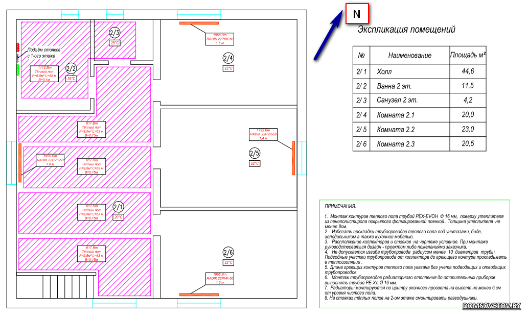

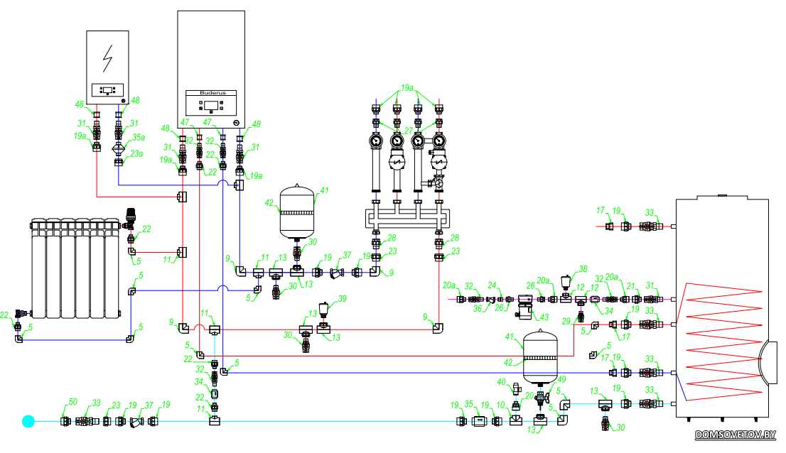

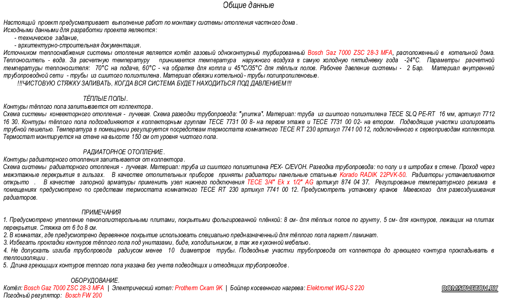

Здравствуйте, уважаемые специалисты. Нашел монтажников по системе отопления (компанию по рекомендации), как и у многих есть у них проектировщик. В общем сделали мне проект, я уже часть откомментировал что знал (так общие вопросы, как что будет работать и т.д.), после чего внесли несколько изменений. А дальше я не знаю, надо что б специалист посмотрел - по обвязке, диаметрам, регулированию и т.д. Посмотрите, пожалуйста, какие будут замечания или указания что бы в проекте заложили, т.к. я планирую закупить с большего все по спецификации проекта. Может краны где добавить для удобства снятия оборудования в случае чего. Пленку фольгированную не вижу особого смысла добавлять, в бетоне ничего она там не отражает в плотной то среде. Еще не могу понять как электрокотел (это резервный у меня) будет при проблеме с газом (котлом) греть воду для ГВС. Много вопросов по автоматике (отдельно спросил на соседней ветке). Пока нужно понять все ли грамотно по обвязке котельное запроектировано.
Спасибо.

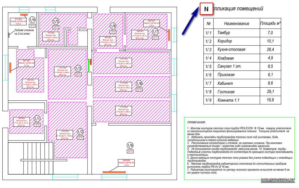

1/ППС по грунту-10 см

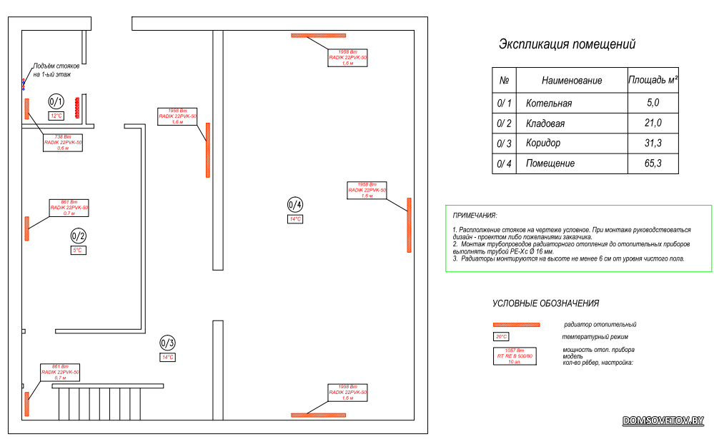

2/а чего так много радиаторов в подвале натыкали?
у меня на весь подвал 100м2 был 1 чугунный на 15 ребер и тот отключил.
там от котловой трубы было тепло достаточно
3/ не вижу надписей над контурами ТП-но смысл таков- мелкие можно в 1 контур объединять-так проще регулировать(вернее можно и не регулировать)
у меня была 1 гребенка на 2 этажа.-тут дело хозяйское.

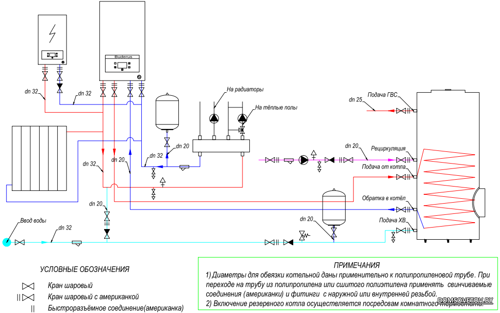

4/Dn32-это труба с проходным сечением 32мм. а не внешний диаметр. (я просто уточняю , а то всякое бывает.)
после насосов гребенки ставят краны на американках.
и там не указаны диаметры труб стояков. думаю DN25 справятся.

@Dimteo, никак электрокотел не будет бойлер подогревать по вашей схеме.

В разделе «Общие данные» упомянуты:
- Узел нижнего подключения ТЕСЕ арт. 874 04 37 предназначенный для подвода монтажной трубки из пола, считаю практичнее из стены.
-Термостат арт. 7741 00 12 не имеющий датчик температуры стяжки, что необходимо для покрытия паркетной доской (ламинатом)
В цокольном этаже температура без радиаторов будет 12-15 С, ставьте радиаторы, если надо больше.
На кухне, скорее всего, радиатор не пригодится, разместить под окном в шкафу его проблема, в таких случаях предлагаю подвести трубы, но радиатор не ставить. Возможно добавить по необходимости.
В схеме обязки отсутствует гидравлический разделитель (гидрострелка), на мой взгляд – основной косяк.
Нет крана отсекающего для обслуживания фильтр, то же расширительный бак, нет фильтра на обратке бойлера, есть развоздушник зачем-то в низу котлового контура, но нет на подаче от котла в бойлер.
Нет обратных клапанов в подключении газового котла, нужных при работе электрического.
Электрокотел по такой схеме не будет греть бойлер. Решается подключением через специальный трехходовой, но, вряд ли это актуально.
«Фольга» для теплого пола выполняет еще функцию разметки и упрочнения поверхности пенопласта, для крепления трубы, особенно из сшитого полиэтилена.

1. Так и есть - в подвале где котельная будет 10см ЭППС. Да и по остальным помещениям подвала. Кстати, а что по толщине утеплителя на первом этаже (у меня плиты перекрытия пустотные) и на втором этаже тоже такие же плиты. Какая должна быть толщина?
2. Много радиаторов - сейчас только три необходимых - котельная, кладовая и подъем по лестнице из подвала в дом (что б холод отсекать подвальный). Остальные радиаторы я попросил рассчитать на случай если я потом что в подвале буду оборудовать из помещений. В общем что б был выход на гребенку радиаторов подвальных и мощность котла учесть на будущее.
3. Я смотрел по термостатам комнатным - они могут до десяти сервоприводов подключать.
Хороший совет, не подумал про такой вариант. Спасибо.
Там где ТП у меня не будет ламината. Хотя в кабинете плитка будет лишней наверное, проектировщик возможно и заложил туда еще радиатор т.к. не понятно (я сам не определился) по полу. По цокольному этажу радиатор у меня в котельной (возможно там и без него будет нормально для работы оборудования, но на всякий случай пусть будет хотя бы выводы под него). В кладовой - что б зимой не прихватило холодом банки и картоху - пусть будет что б не опускалось ниже -1..0. И третий радиатор на выходе(подъеме) из подвала на первый этаж - что б холодом не тянуло (двери утепленные надо конечно, но все же). Остальные радиаторы ради расчетов.
В комбимиксе есть гидравлический разделитель. так что нормально.
ок, поговорю с проектировщиком, спс

@Dimteo, в подвале по полу ППС не нужен. Вы им все тепло от земли перекроетее и тогда будет реально холодно.
По наружной стене цоколя лучше утеплите дом.
Я сверху так 10 и в земле 5 см по наружной стенке цоколя поклеил и без всяких батарей в подвале +13
В отдельной комнате подвала сверлил на улицу дырки чтоб там холоднее было. А то ничего не хранится.. не нужны там радиаторы. Вот дверь в подвале нужна. Если отделку там сразу не делаете то можете и потом повесить радиаторы, если где захотите +18
---------- Сообщение добавлено в 07:13 ---------- Предыдущее было в 07:08 ----------
Не видно отметки нуля земли. Насколько подвал в земле? Может это и не подвал..?
---------- Сообщение добавлено в 07:18 ---------- Предыдущее было в 07:13 ----------
Над цифрой 0/3 я б горизонтально стенку продлил и дверь делал. А то по лестнице в дом будет тянуть из подвала.

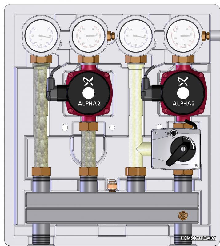

@Dimteo, т.н. гидрострелка в комбимиксе - это скорее некий компромисс, но дело даже не в этом. В комбимиксе трехходовой на ТП управляется контроллером посредством сервопривода. Т.е. помимо всего прочего Вам придётся докупать HZR-C майбеса либо бошевский контроллер. В то же время система собранная из майбесовских блоков включая MTV (с термоголовкой на трехходовике) допролнительных "мозгов" не требует. И по факту не исключаю, что мой вариант (даже с майбесовской гидрострелкой за 211 ойро , хотя можно найти и подешевле) обойдётся дешевле того, что Вам предложили. Проблема в том, что Вы не сформулировали задачу. Откуда я знаю, может Вы вообще планируете комбимикс в ручную переключать?

Эта группа предназначена грубо для полов до 80 м2, кроме того с ней можно забыть про погодозависимость. Так что контроллер БОШ и сервопривод.
В остальном согласен с mastersven

@Dimteo, в Комбимиксе нет гидрострелки)) Там есть маркетинг.
