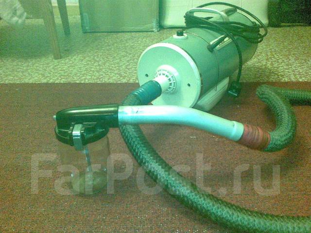

Да. Не понравилось мне краскопультом. Много брызг абы куда, расход больше.
