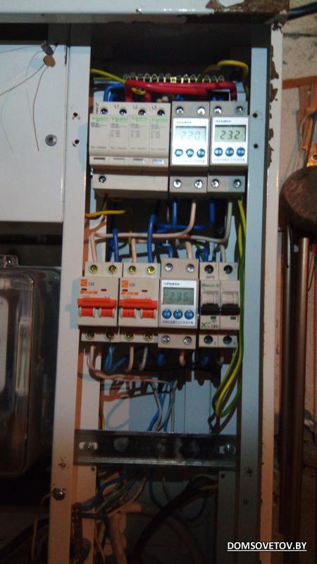

Старый 20.06.2018, 10:06   #13 или 309192
Сообщений: 15,418
хорошо.
у меня не так красиво..
вот первый вариант[
Старый 20.06.2018, 10:07   #14 или 309193
Сообщений: 7,074
Что за светофор?)
Старый 20.06.2018, 10:49   #15 или 309197
vezunchik
Аватар для vezunchik
Регистрация: 16.06.2012
Адрес: Минск - Лошаны
Сообщений: 495
Щит гаишника )

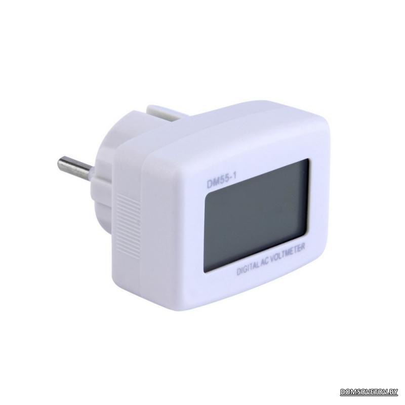

Сообщений: 5,958
я мониторю таким вот вольтметром на ЖКИ в виде сетевой вилки

Старый 20.06.2018, 15:40   #18 или 309203
Сообщений: 5,958
Сообщение от Olego2002 Посмотреть сообщение
Видать в детстве в игрушки не доиграли.
Посмотрел бы я на Ваши не игровые ситуации, когда вводной автомат 20А и напряжение проседает от подключений нагрузки. Конечно, по амперметру на воде контролировать удобнее, но его нужно выводить в удобное место (а таких мест может быть множество), а ещё поставить реле приоритета и сделать соответствующую разводку
