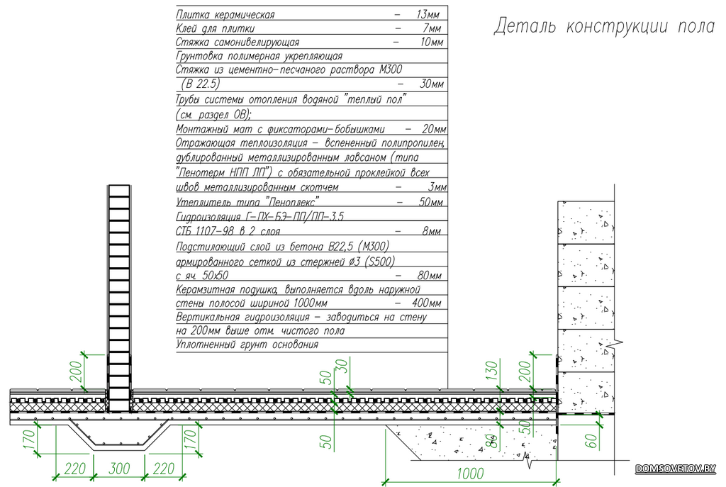

@ImMax, если вы из минска, то пригласите лучше литовцев, они все скажут и сделают ))) И игнатова( который не игнатов) ))) на теплый пол . а вообще достаточно одного слоя стяжки. у моего монтажника были сделаны обе стяжки... но спрыгнул подсобник со второго этажа и проломал - важно не количество стяжек а подготовка и трамбовка основания

@ImMax, потому Юра и сказал про плиты.
быстро и пупернадежно.
кстати смотрел на нынешние ФБСки ...ровные..не то что в мои годы.
а плиты сейчас как?
Я, вообще, не понимаю, зачем люди себе за свои же деньги устраивают геморрой с несколькими неизвестными. Накрыл грунт плёнкой, прикрепил к бокам и накрыл все плитами за 3 часа.
На счёт ровности, у меня потолки шпаклеванные, просто правилом перепады 2-3мм стянуты фугенфюллером и шпаклеваны им же. По верх флизелиновый холст под покраску.
Поизобретают себе сложностей, потом их героически преодолевают.
---------- Сообщение добавлено в 10:44 ---------- Предыдущее было в 10:39 ----------
Сообщение от Uram Посмотреть сообщение
Первый слой, по правильному, называется бетонная подготовка. Сделана она для того, чтобы можно было выполнить наплавляемую гидроизоляцию. У нас это все перевернули с ног на голову, сунут туда арматуру, называют черновой (такого понятия не существует) и т. д.
Та ну их нафик этих литовцев с их сушняком, нужно нормальную стяжку заливать, чтобы потом ногами не пробивать это овсяное печенье.

Против плит перекрытия ничего не имею, решение о таком перекрытии нужно было принимать до того как заказал расчет и проект фундамента. Нагрузки на фундамент будут другими. Да дом у меня сложной формы, много углов и стандартными плитами вряд ли все перекроешь. Поэтому полы по грунту.

Сообщений: 6,547
Сообщение от ImMax Посмотреть сообщение
Чисто для интереса, можете сказать какие у вас грунты и какой фундамент, ширина ленты (если лента)? Просто не видел ещё ни одного расчета фундамента без кратного перезапаса, что делает такой расчёт бесполезной процедурой. Может ваш расчёт изменит моё мнение. И скажите ещё, у вас заложения ниже глубины промерзания или что-то мелкое?

Грунты в заголовке темы. Фундамент свайно-ростверковый (свая на 2м. в грунт потом ростверк 1000х400). Расчет мне делал конструктор и на руки я получил только проект, но я не сомневаюсь в его квалификации. Дом будет одноэтажный без помещений ниже уровня пола.
