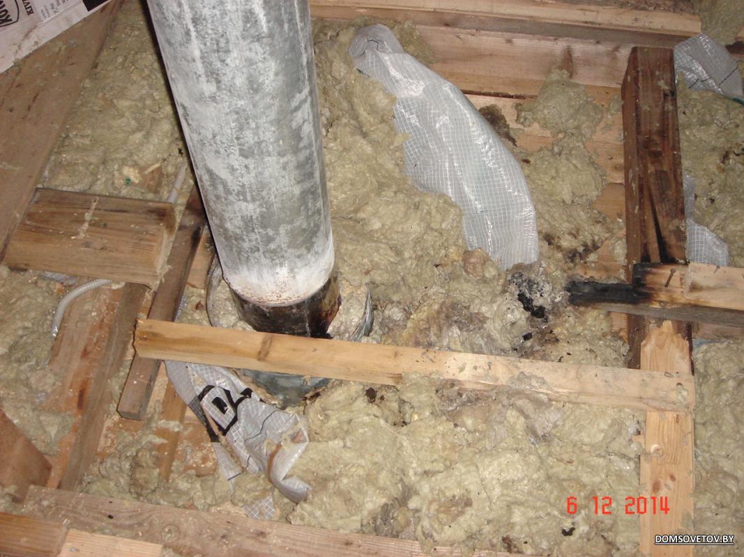

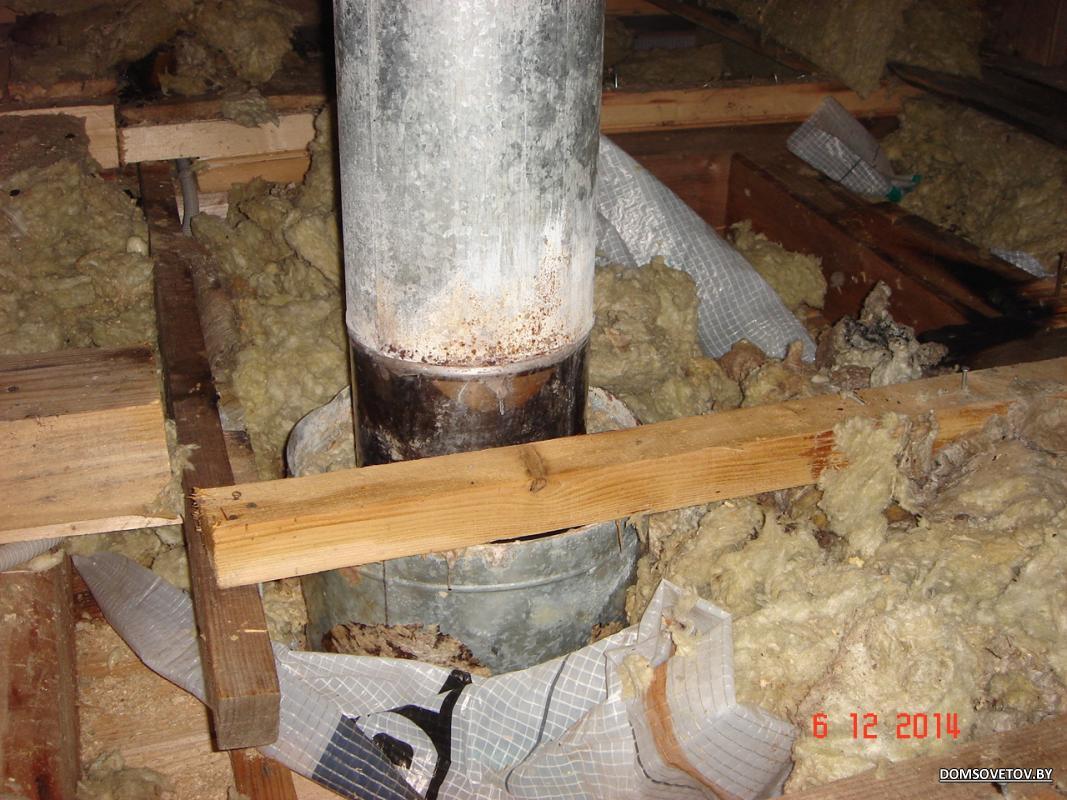

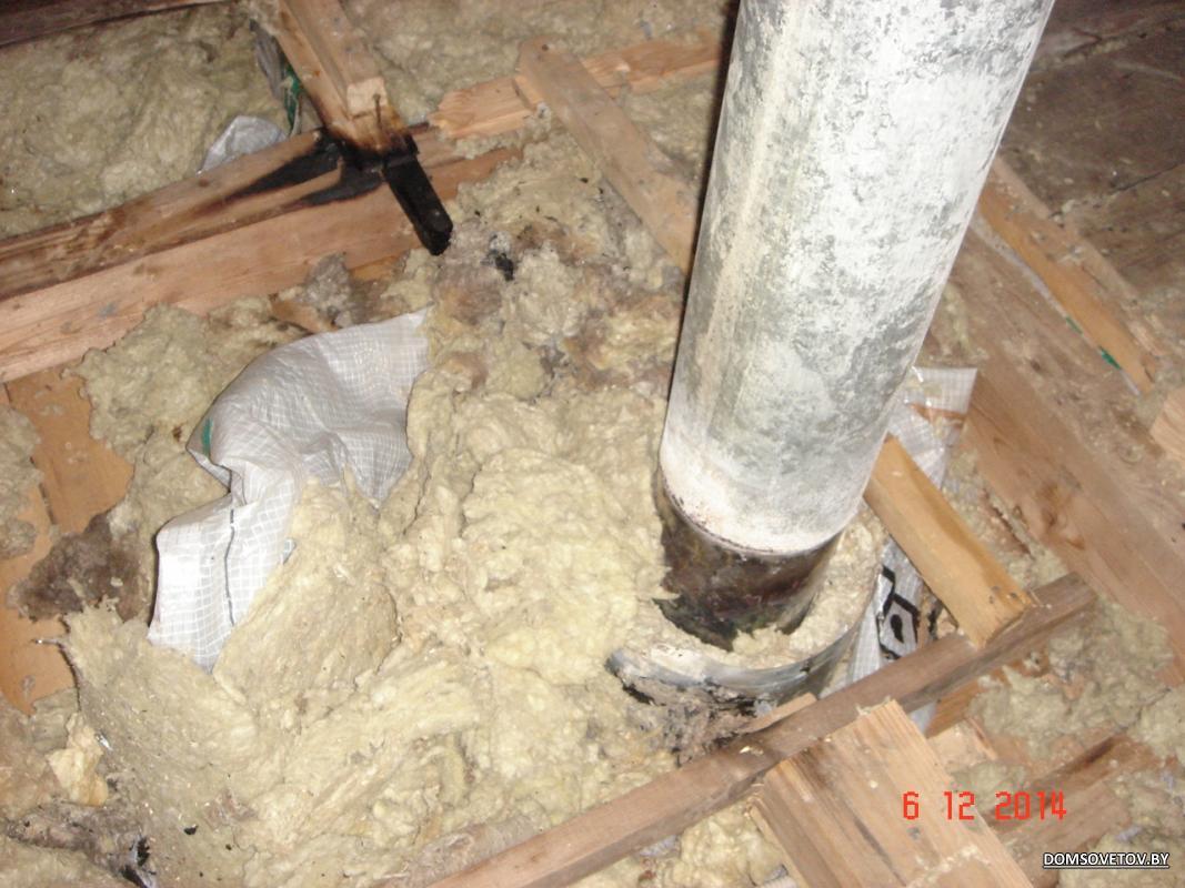

Позвонил бывший заказчик. Делали люди баню, вывели дымоход от железной печи, прошло наверное года 3-4 и пожар, чуть баня не сгорела.
Старый 22.12.2014, 22:13   #192 или 210063
Сообщений: 15,419
ОИК-4, не томи..
рассказывай.
вижу только голую трубу в чердаке. и брусок , который прямо на трубу смотрел..пока жив был.
Старый 22.12.2014, 22:21   #193 или 210066
ОИК-4
Аватар для ОИК-4
Регистрация: 14.06.2011
Адрес: Минск-город Герой
Сообщений: 1,678
Репутация: 29
Не ездил еще. Поеду, отпишусь. Надо будет делать короб из суперизола для прохода через этаж, сделать переходник на больший диаметр и поставить сэндвич 160-180. Снизится тепловая нагрузка на трубу.

А там сэндвичь был или труба голая?
Старый 22.12.2014, 22:34   #195 или 210077
ОИК-4
Аватар для ОИК-4
Сообщений: 1,678
Репутация: 29
Сэндвич.
