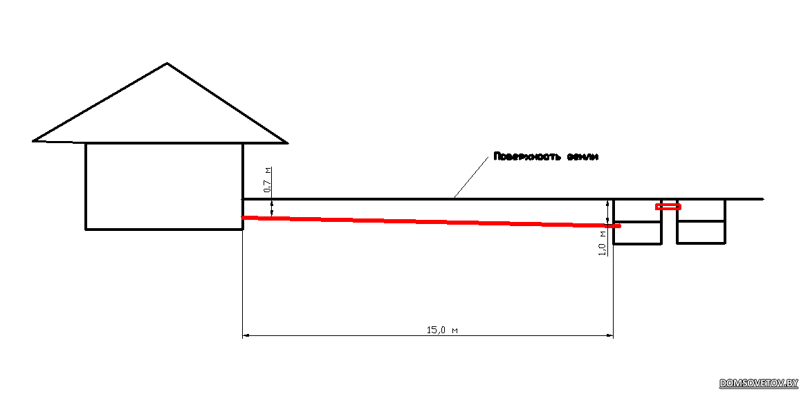

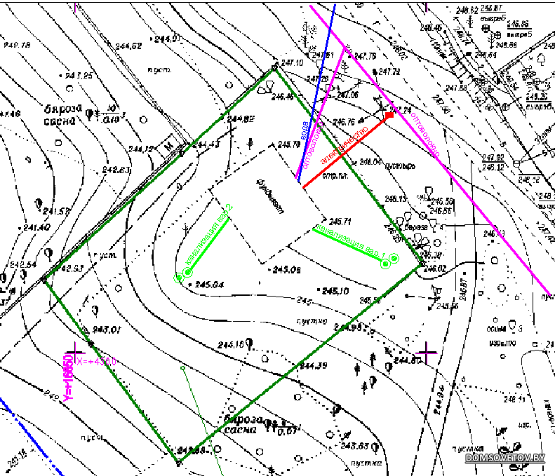

Вопрос к форумчанам??? Куда лучше поставить канализацию??? У меня покуда возникло два варианта, канализация будет классическая из бетонных колец.

@geoden, туда, куда проще транспорту специальному подъезжать.

Еще вопрос по канализации, у меня получается если я правильно посчитал пропадает верхнее кольцо??? Соответственно надо три кольца??? Думал заложить по два 1,5 м-х.
Может что присоветуете??

@geoden, а как у вас переливаться будет? когда труба уже полна?

Судя по картинке, у вас в доме все стоять будет. Перелив, по идее, должен быть ниже трубы проходящей из дома
Так в том то и дело, что получается полная ерунда.

@geoden, у меня ситуация будет может даже хуже. Еще глубже ввод будет.
Планирую два три кольца максимально глубоко вкопать, чтобы вводная была ближе к их верху. А до поверхности земли узкими добить. Может одного хватит
