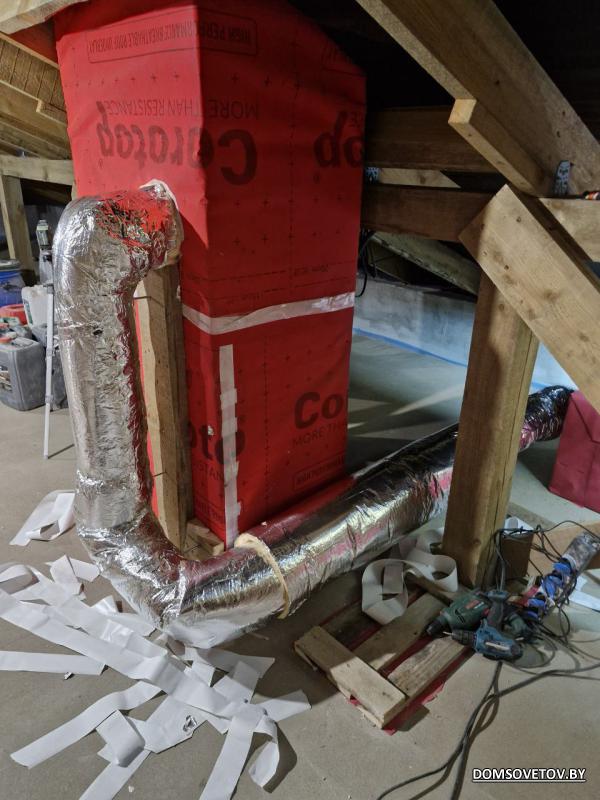

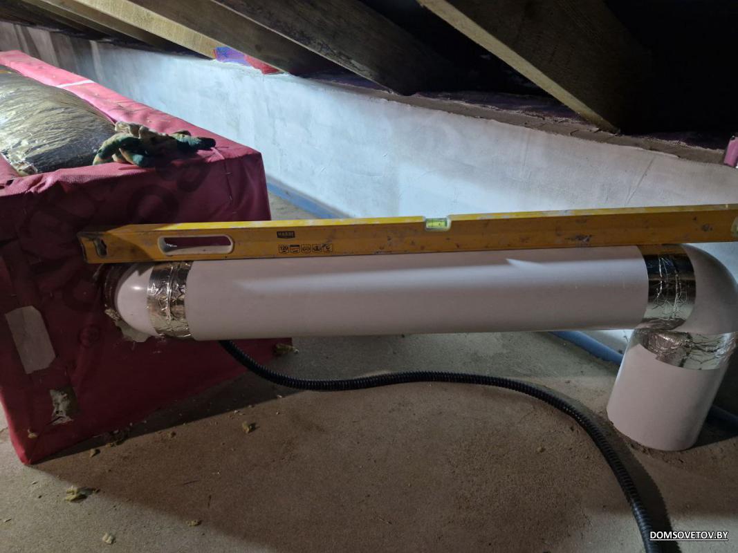

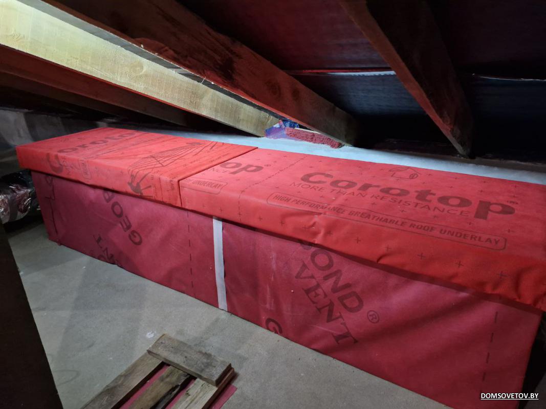

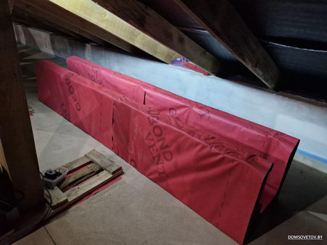

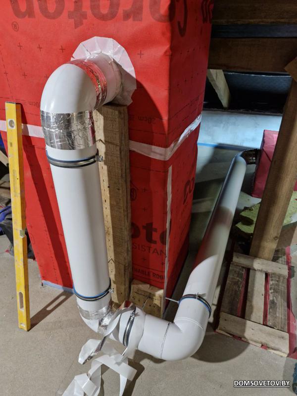

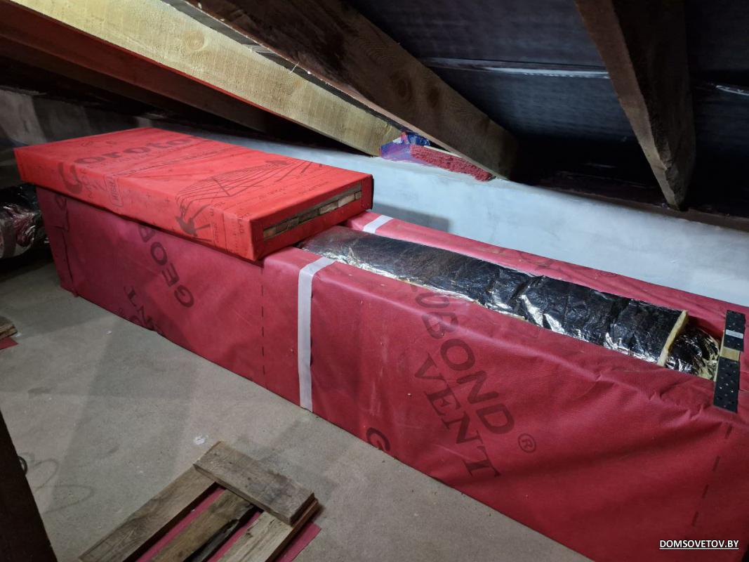

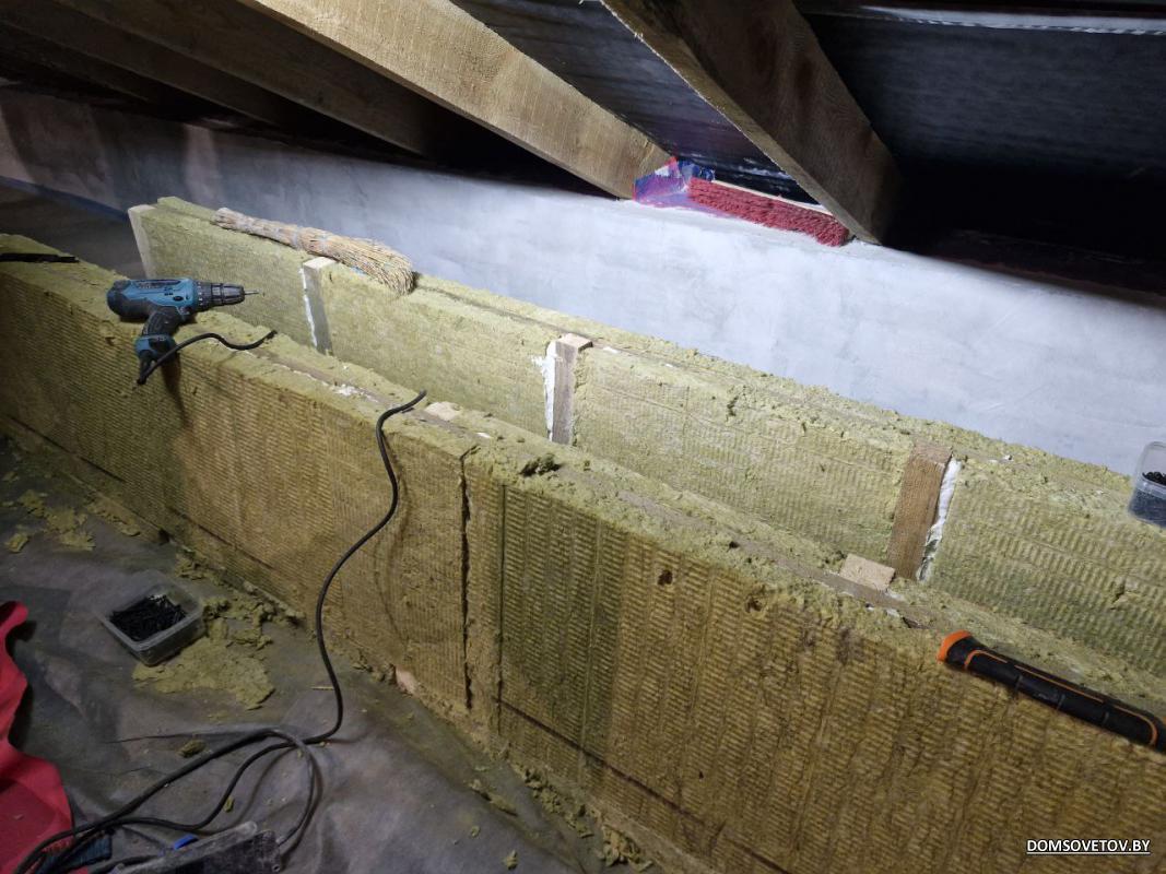

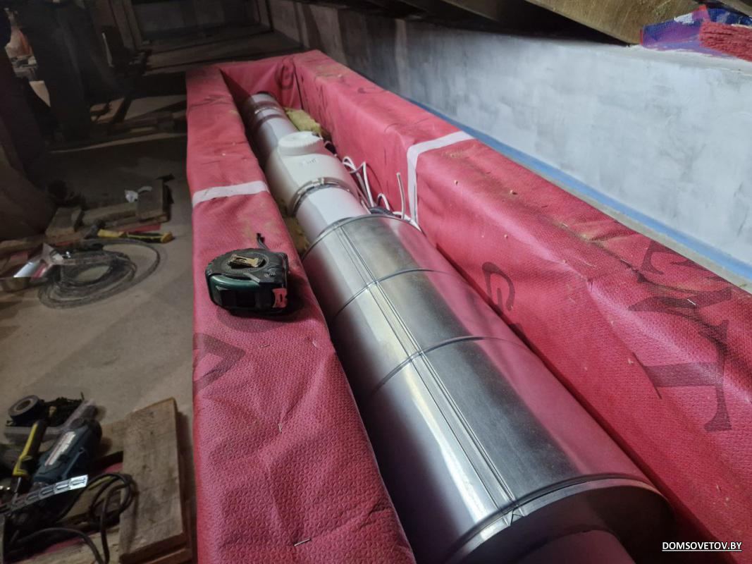

Зима - самое время залезть на чердак и смонтировать трассу для вытяжки кухни.
Смонтировал трассу для тихой кухни. Короб из черновой доски + утепление плотной ватой 50+50мм, крышка аналогично, все оборачивается в мембрану чтобы вата не пылила и не выветривалась, трасса трубой 150мм, трубы утепляются ватой с фольгированным покрытием 50+50мм. В целом пришлось повозиться, не так легко качественно сделать всю конструкцию чтобы не было мостиков холода. Эксплуатация покажет как получилось, но вроде бы норм. В сумме 6 дней по выходным ушло на данное мероприятие.
В коробе расположил следующие элементы: жировой фильтр, глушитель, тройники для сбора конденсата (если он будет образовываться) чтобы не попала влага в вентилятор, вентилятор, обратный клапан. Трубы также собрал с уклонами чтобы конденсат не принес хлопот.

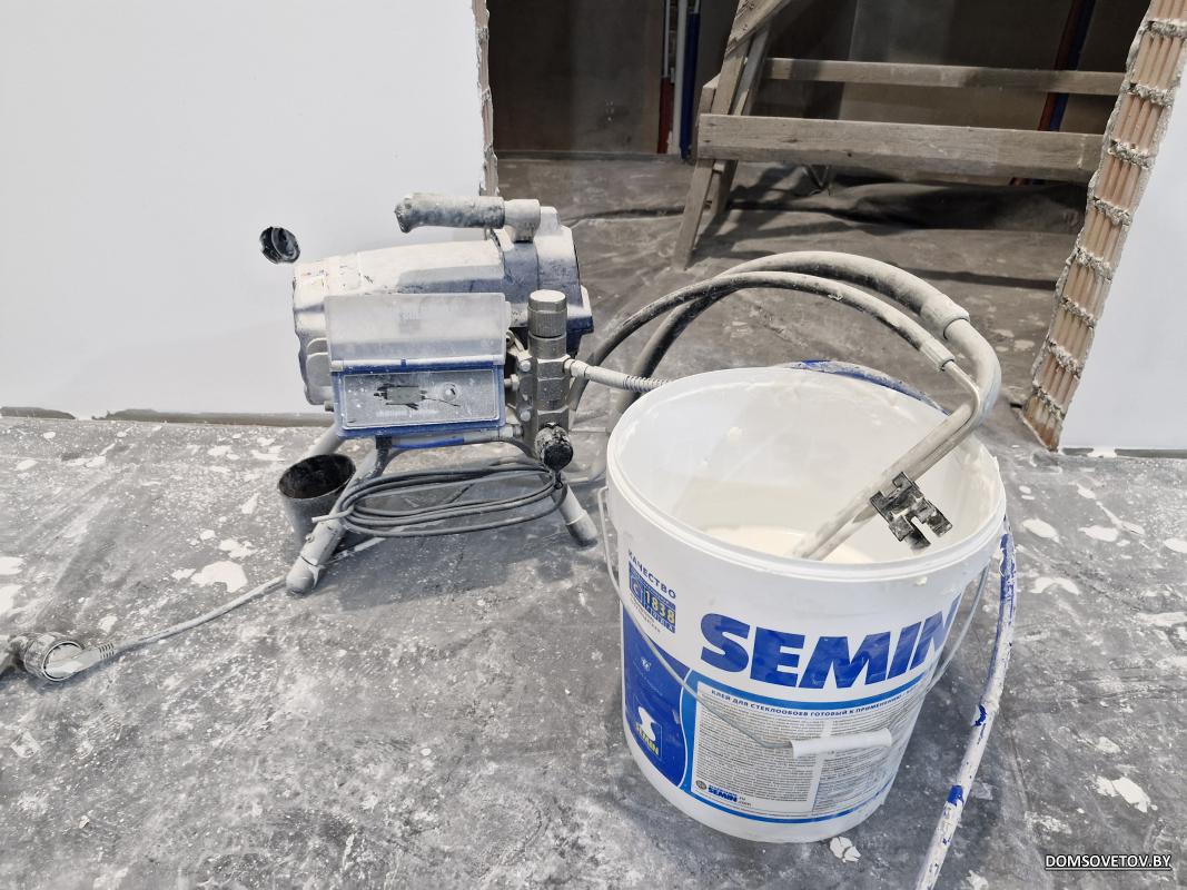

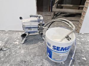

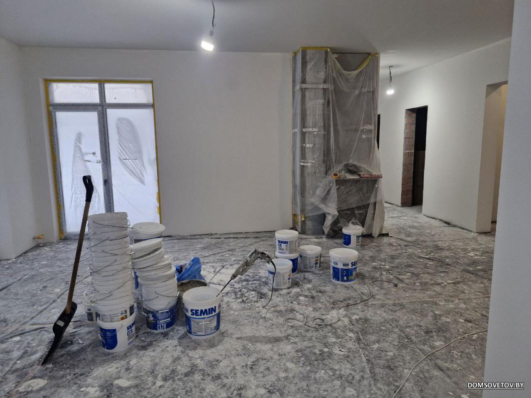

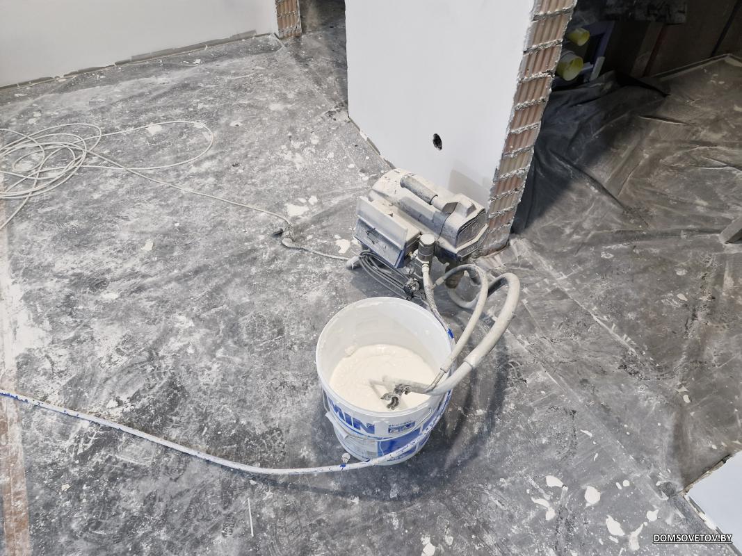

Тем временем продолжаем малярку. Клеим стеклохолст. Клей наносится компрессором + спец сопла.

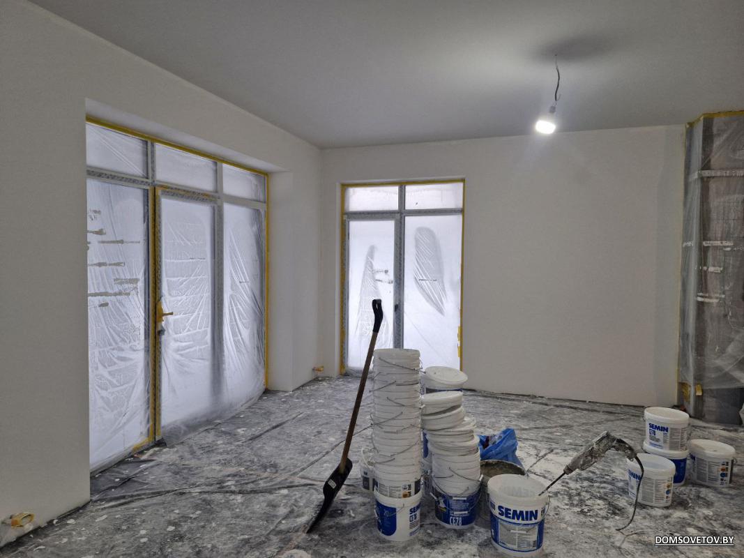

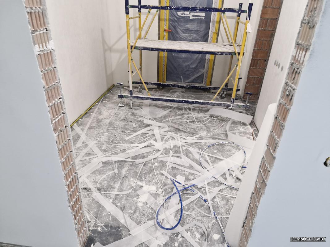

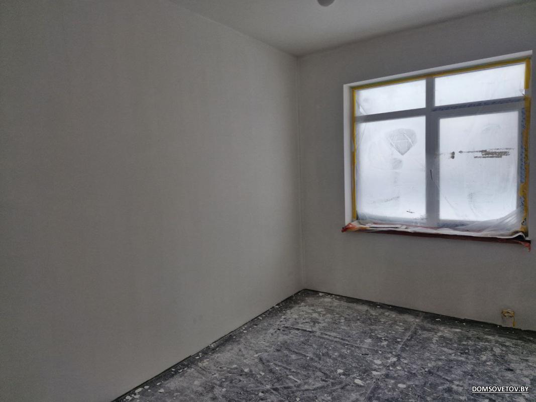

Наносим финишные слоя шпаклевки по стеклохолсту. В течении недели +- должен быть финиш по малярным работам.

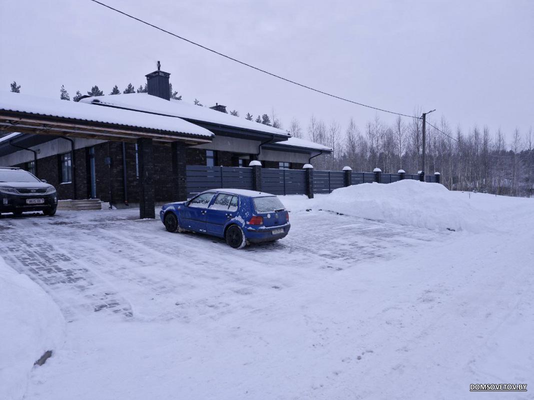

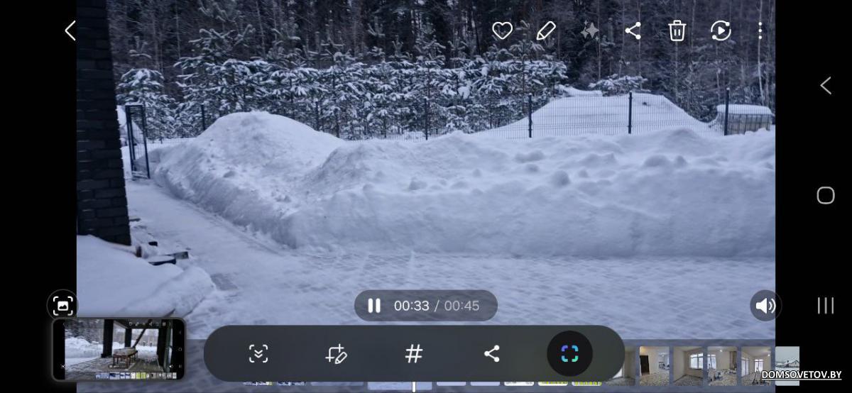

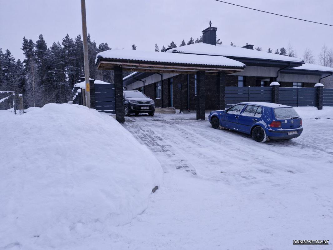

Лопатой приходится изрядно работать чтобы расчищать снег. Но тем не менее - зима в этом году - суперская!

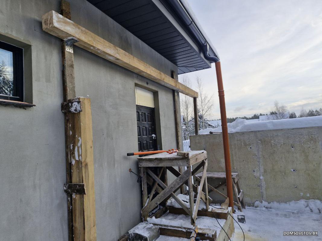

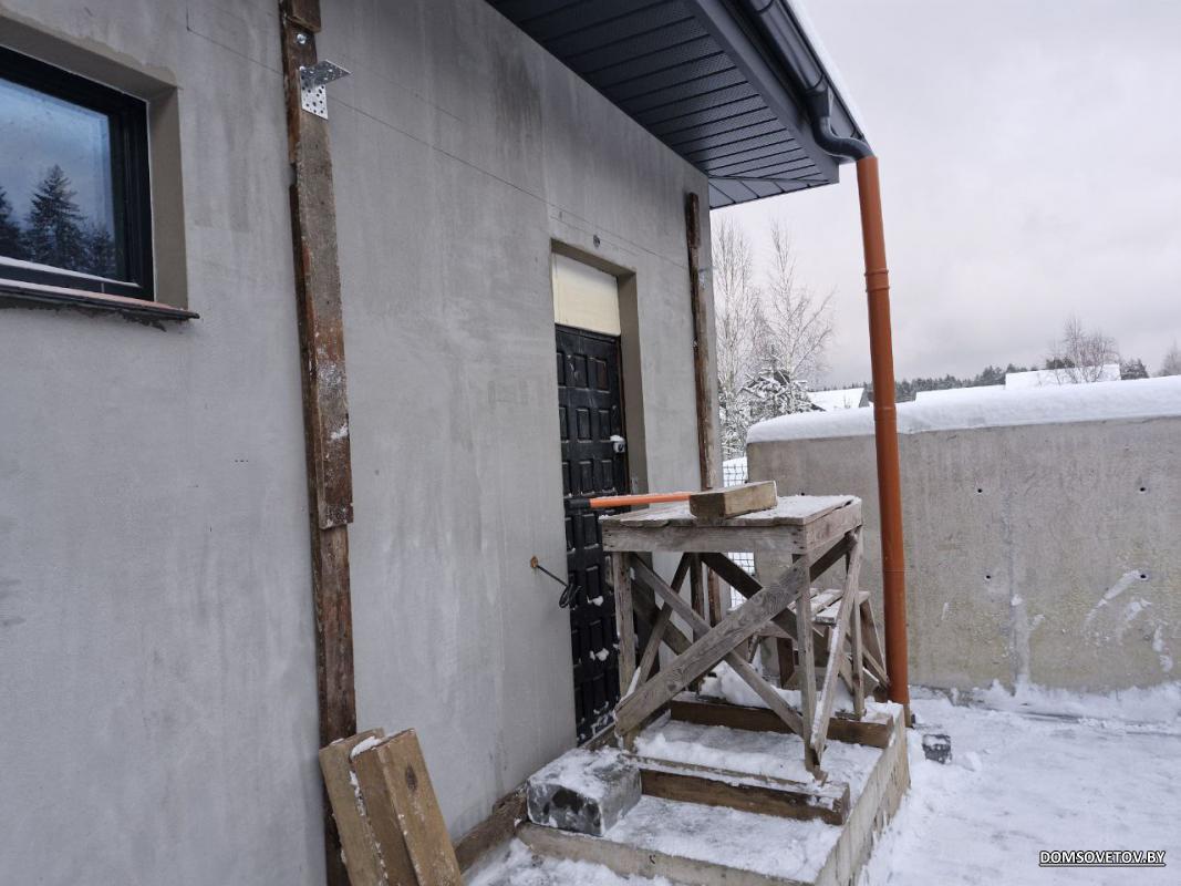

Думал за баней сделать навес зимой так как весь материал на месте.
Как крыши делать - видел, узлы разработаны, инструмент постепенно появился за время стройки. Начал навесом самостоятельно заниматься, думаю справлюсь. Временно закрепил брус к стене, просверлился, буду крепить брус к стене на 16мм шпильки + хим анкер. Так как нагрузки от навеса уже большие, то просто повесить брус на шпильки как консоль 100мм (толщина утеплителя) уже нельзя. На шпильку будет одеваться металлическая втулка и все притягиваться в жесткую конструкцию. Получается что шпилька будет работать не на изгиб (для 16мм шпильки класса 8.8 с консолью 100мм максимальная нагрузка 250кг), а на вырывание из стены (до 800-1000кг на шпильку, обусловлено хим анкером).
