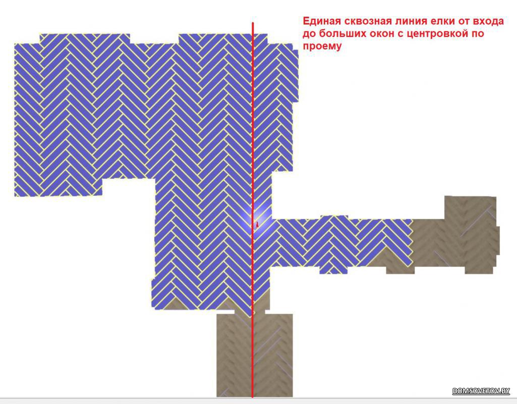

По укладке разные варианты рассматриваем: елечкой, палубная, микс.
Затянулась подготовительная фаза по плитке. Все потому что планы поменялись. Когда привезли плитку и разложили ее поняли что целесообразно эту плитку использовать везде на полах (кроме сан узлов). То есть делаем моно-объем и отходим от изначальных планов на кухню другая плитка, в тамбуре - треться и так далее. Поэтому докупал плитку еще 2 раза, уже не было нужного калибра + тона, ждал когда привезут.
По раскладке выбрана елка. За основу берем центральную ось тамбур-гостинная чтобы единая линия елки была сквозная от входа в дом и до больших окон + центровка в проеме. Отсюда уже пляшут все остальные размеры и привязки.
"Сабля", это изгиб длиной плитки "вбок", а не "вверх/вниз". Может ваш плиточник, говоря про "прижать и выровнять", имел ввиду изгиб "лодочкой"? Т.к. при изгибе "саблей" там такое ребро жесткости что ее врядли можно выровнять. Минимизировать "сабельность" визуально помогает увеличение размера шва. Уменьшение шва, наоборот, "подчеркивает эффект сабли".
Планируем ложить со швом 1.5мм. Плиточник говорит что из-за саблей фактически шов будет плясать в диапазоне 1-2мм. Это норм чтобы минимизировать эфект сабли? Makapoh что думаете?

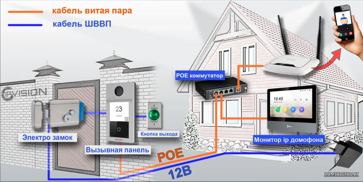

Связался с Ipvision где покупал в свое время камеру видеонаблюдения и попросил проверить все ли учел для коммуникаций на въездной группе чтобы была возможность поставить домофон в будущем. Пока не смонтирована калитка еще есть возможность что-то исправить. Ребята любезно проконсультировали по данному вопросу и как оказалось я не учел что питание 12В нужно не только для электро-защелки калитки, но и к вызывной панели домофона потому как именно домофон управляет электрозащелкой и будет замыкать/размыкать цепь. Благо это сейчас еще можно исправить - допровести питание 12В от электрозащелки до вызывной панели домофона можно в металлическом столбе калитки (который еще не смонтирован) + надо расшить шов кирпича или просверлить аккуратно столб чтобы вывести провод в нужное место.
Также ребята сбросили вот эту схему для образца какие коммуникации нужно учесть чтобы была возможность смонтировать домофон. Только вместо ШВВП кабеля буду использовать ПВС нужного сечения по совету электриков.

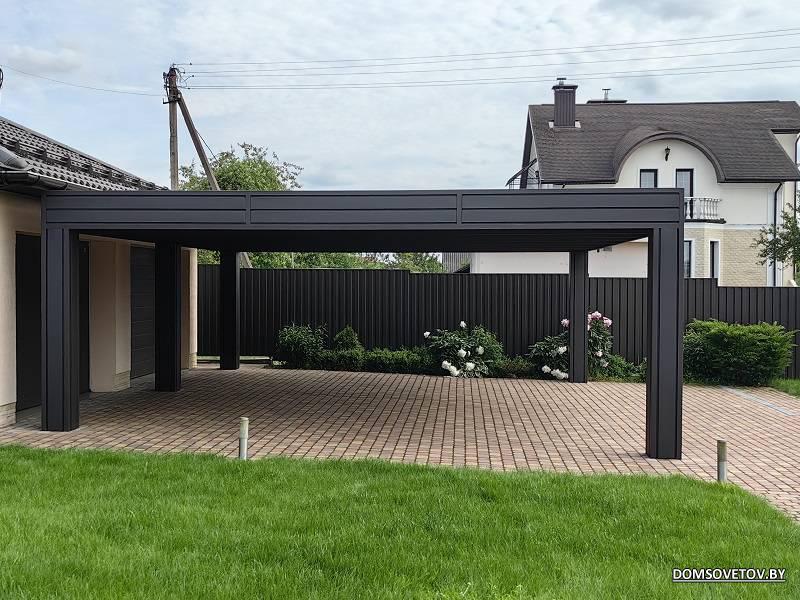

Еще когда не было въездной группы думал об этом. Можно было навес опереть в том числе на кирпичные столбы + балку въездной группы. Но все это не прошло бы согласования, либо делать уже после сдачи. Но имхо это глупость делать такие капитальные конструкции без возможности это сделать официально со всеми согласованиями.

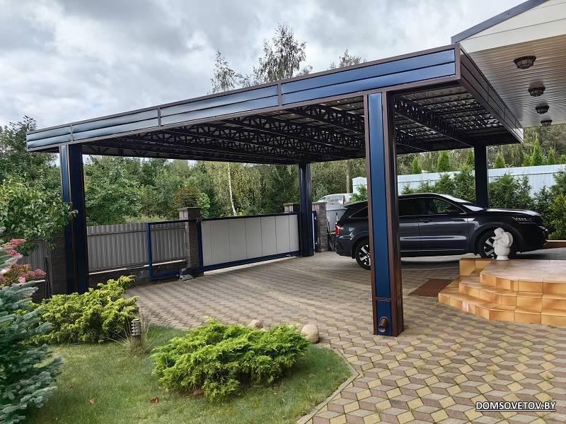

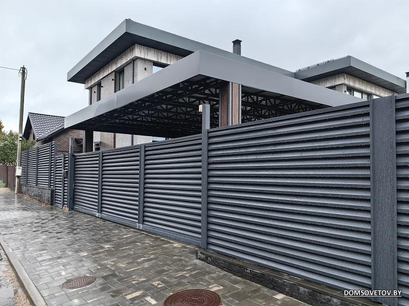

А так общаля с https://podnavesom.by/ и ребята предлагали поставить столбы и сделать невес с "плоской" крышей, это сейчас называют скандинавский навес. Почему с плоской крышей - снег с навеса не должен сходить, нет места для этого потому как кругом забор/дом. Чтобы не ставить столбы возле дома можно зацепиться за стену дома, но узлы получаются сложнее. Сумму за навес мне называли в диапазоне 12-15к руб с работой + материалы, это было пару лет назад. Что-то типа такого:
Но я решил делать въездную группу в классическом стиле с черепицей. Потому как это все в едином стиле с домом + мой подход строиться из того что "под ногами", а тут у меня были остатки черепицы. Сейчас когда у меня скатные крыши и на доме и на въездной группе такой скандинавский навес как мне кажется не вписывается в общую концепцию. Да и фото готовых изделий это подтверждают - такой навес смотрится гармонично на домах с плоскими крышами, где скатные крыши и навес уже пристраивали потом видно что это не очень гармонирует между собой. Но сделать его все еще возможно если вдруг решусь. Но мне кажется что не решусь, мысли следующие:
- Под навес все равно заметает снег и чистить все равно надо
- Зимой все равно надо прогревать машину, пока греешься - почистил снег
- Навес создаст затенение для комнат которые будут в этой зоне
- Дом закрывает стоянку после обеда и тут нет перегрева. А до обеда часто жары нет чтобы был перегрев авто

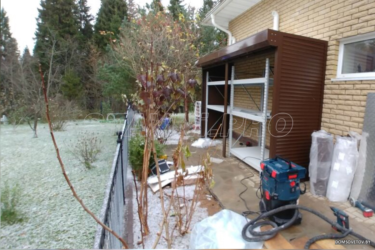

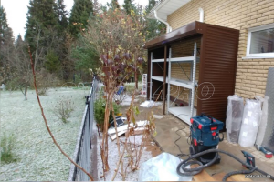

Вот что надо при въезде так это место чтобы складировать бытовые вещи для машины/улицы: пылесос, мойку, шины и так далее. Планирую когда-то поставить бокс вдоль забор с соседом где у меня есть 5м длины и 1м ширины для этого, это закроет мои потребности по складированию при въезде. Что-то типа такого:

Сообщений: 1,649
По поводу навеса - заблуждение что туда наметает много снега. Скажу по себе, что почистить плитку от снега гораздо легче нежели чистить две машины и потом утоптанный снег между ними. С навесом за 5 лет щеткой для машины не пользовался ни разу. ну а вдоль машин если и наметает то не больше 5 см. и проходится лопатой за раз.

эхх... все-таки не учли все провода, которые можно было заложить внутрь столбика

Сообщений: 529
Полностью согласен. Подтверждаю правдивость вышесказанного жизненной практикой.
