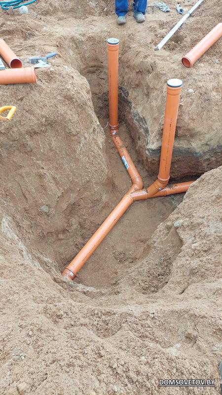

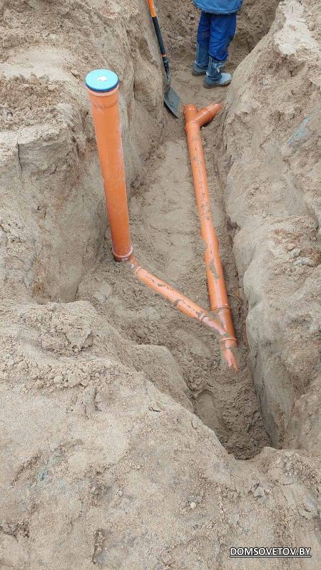

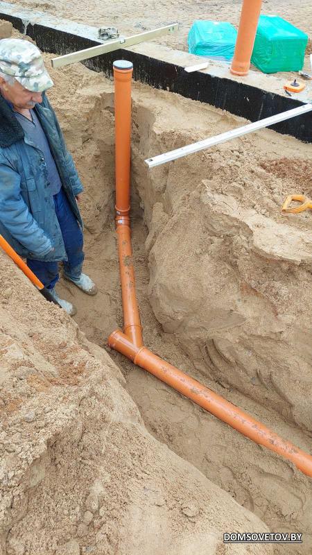

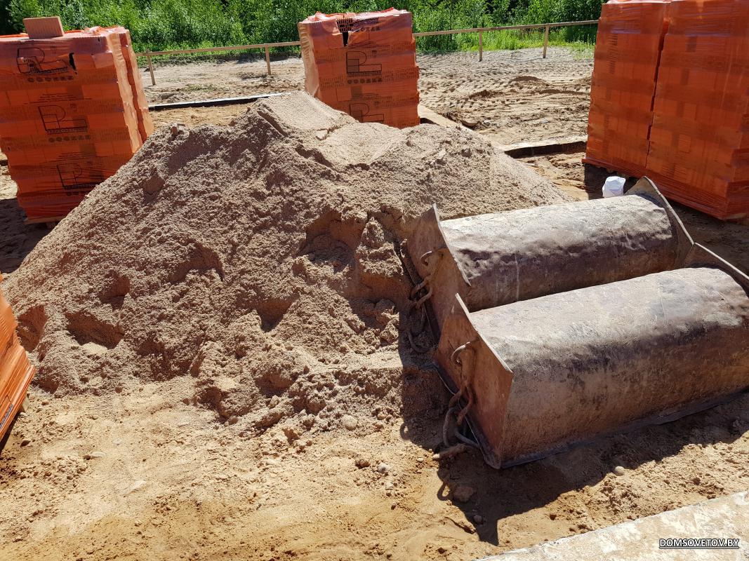

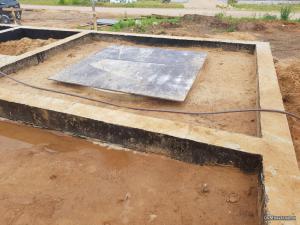

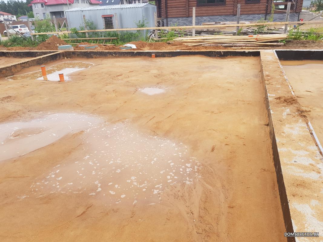

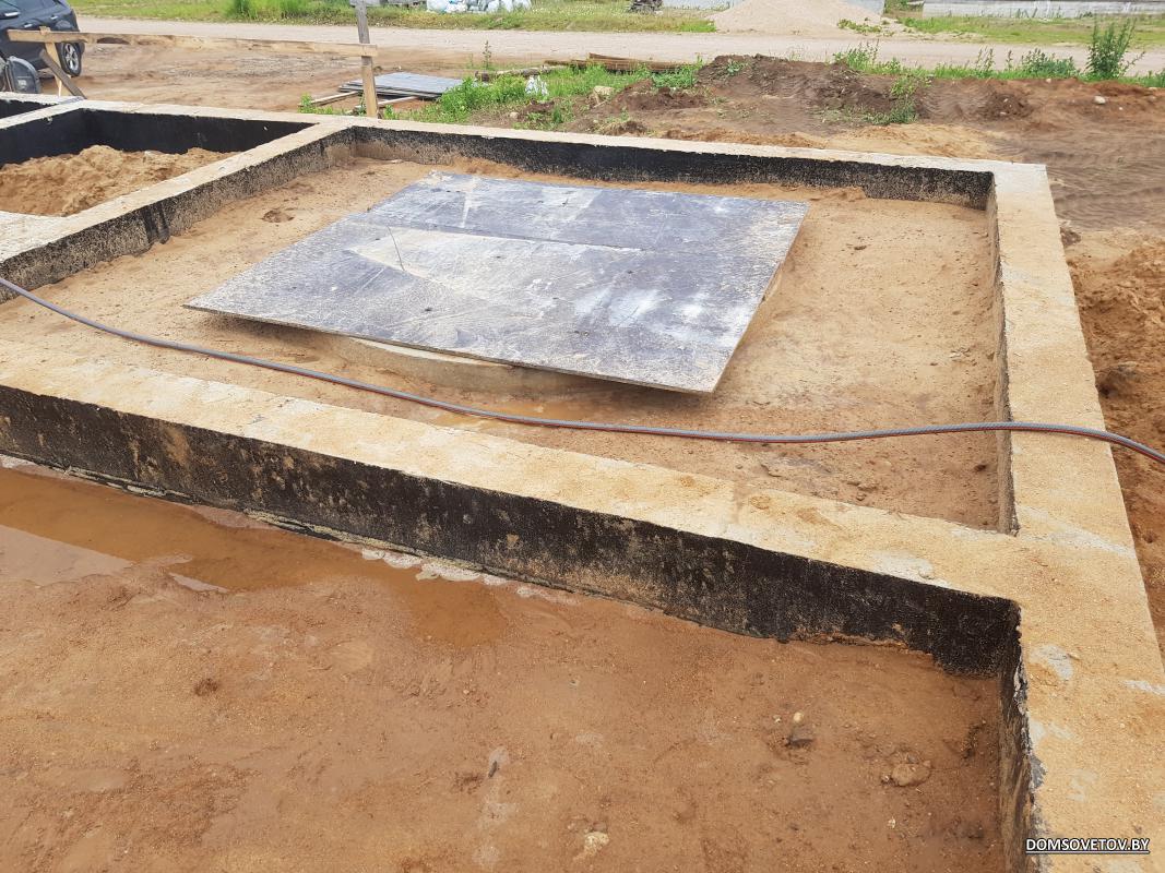

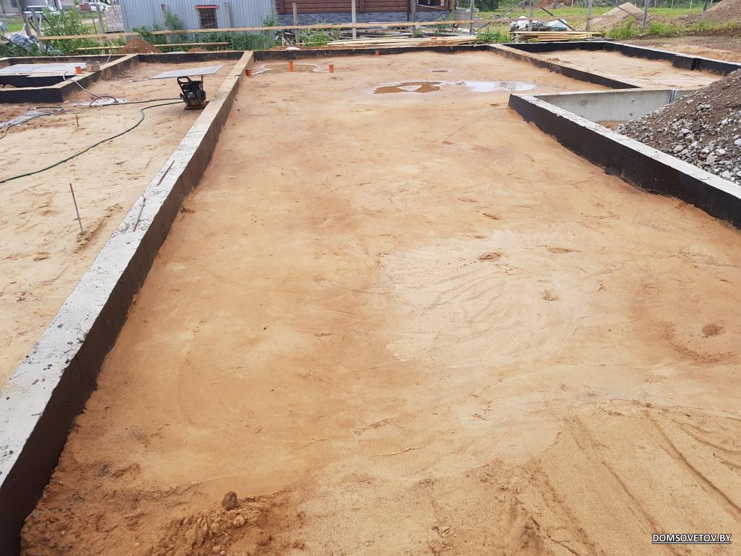

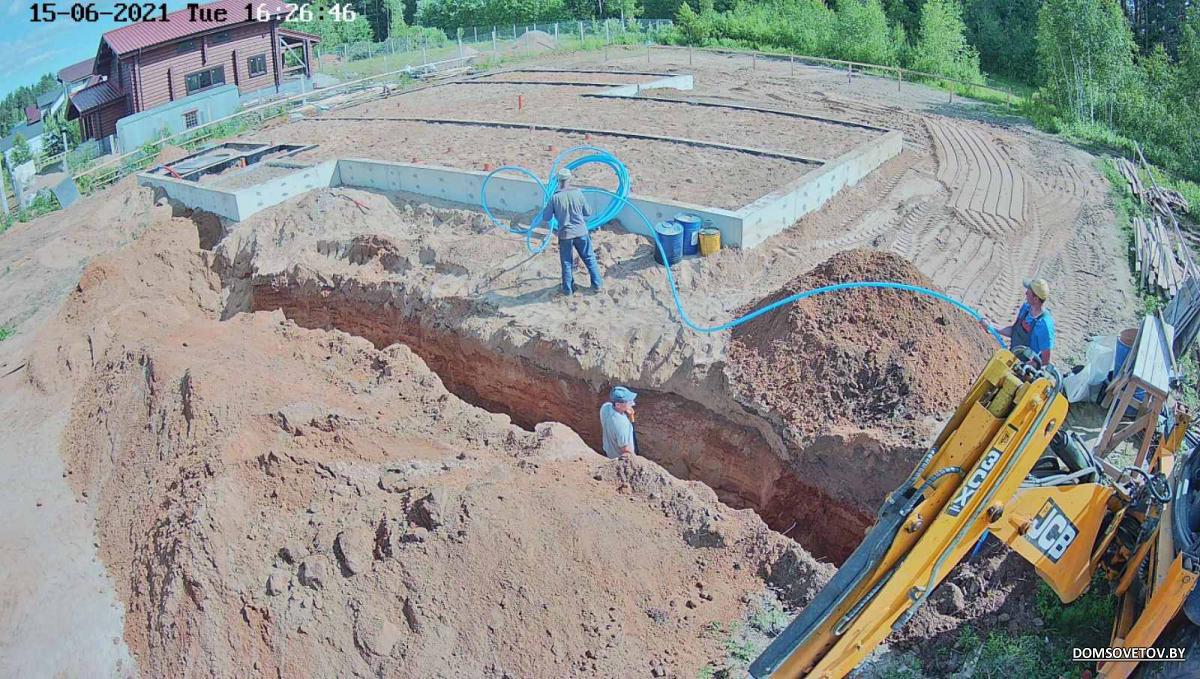

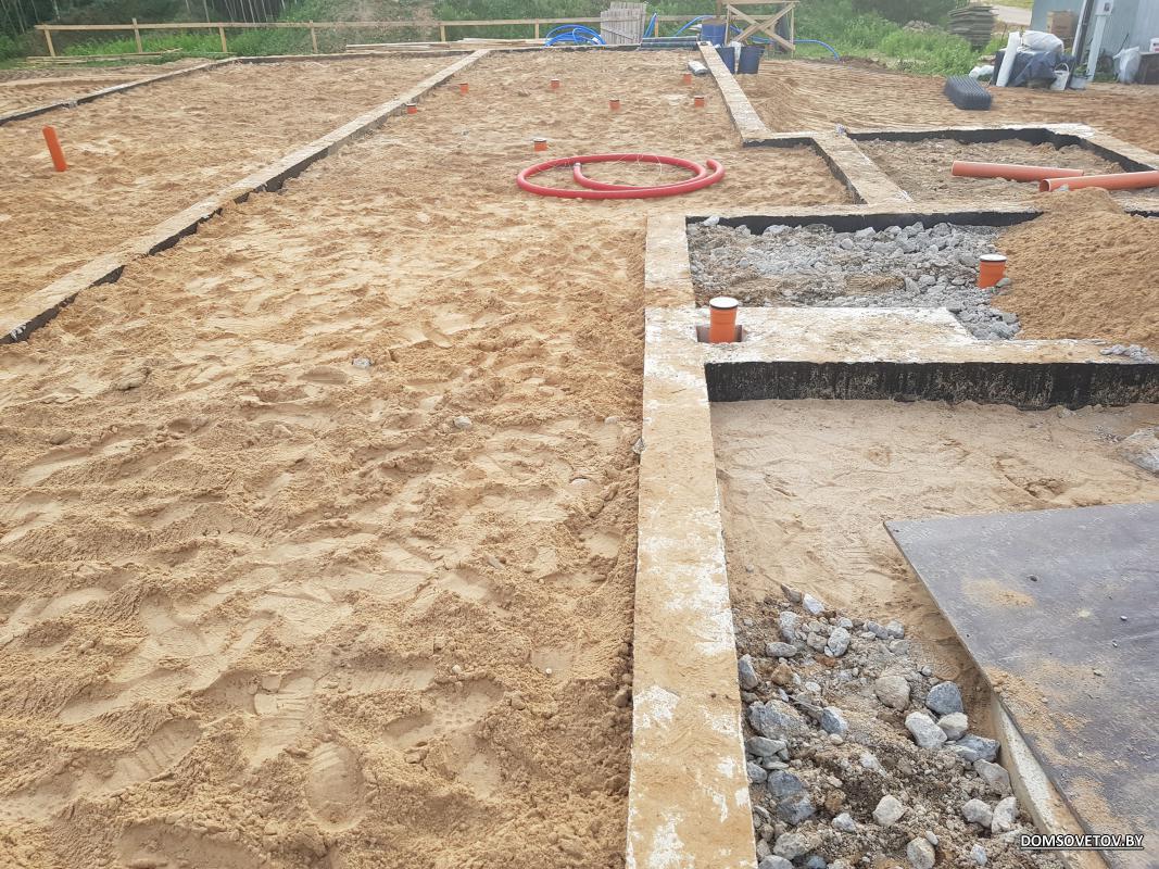

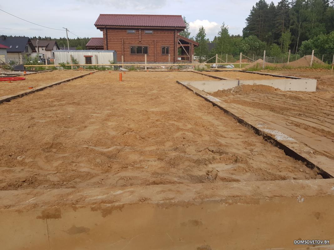

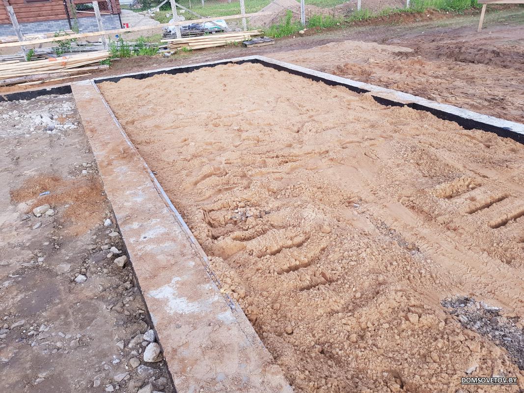

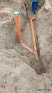

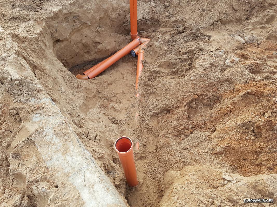

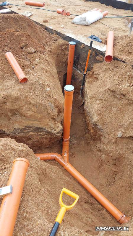

Проводим канализацию, постепенно послойно трамбуем обратную засыпку. С погодой повезло, на выходных хорошие дожди были + проливаем из шланга постоянно. С трамбовкой ходил на выходных, на своем опыте понял что без обильной проливки хорошо утрамбовать невозможно.

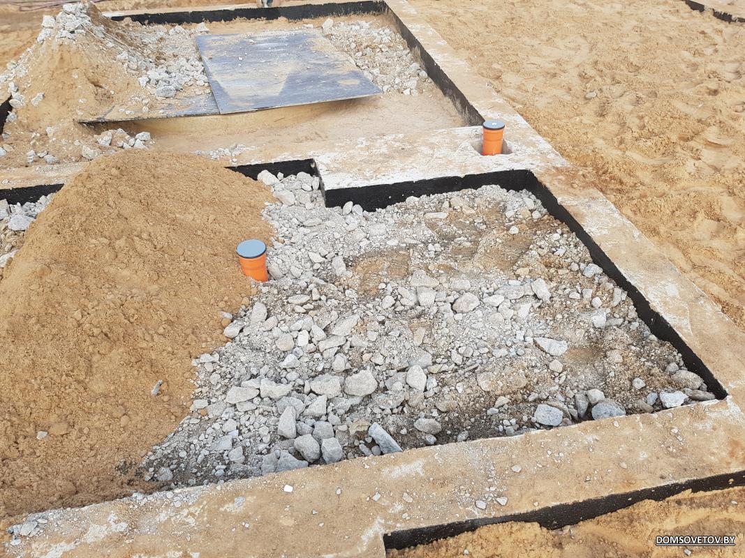

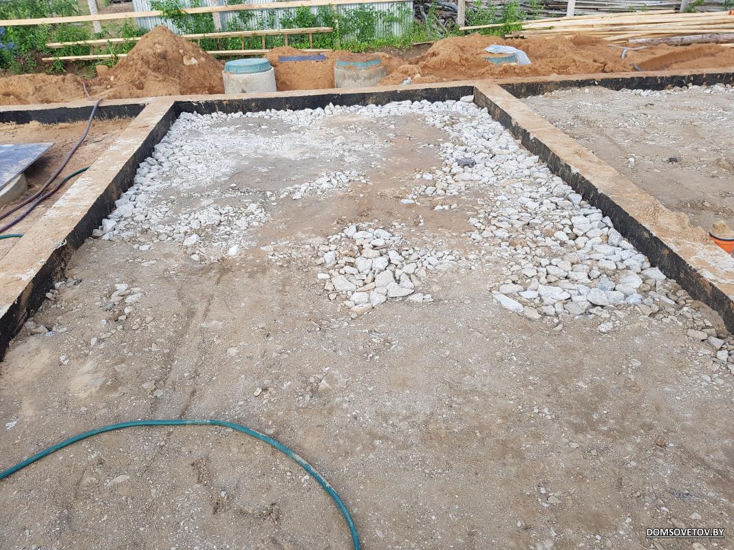

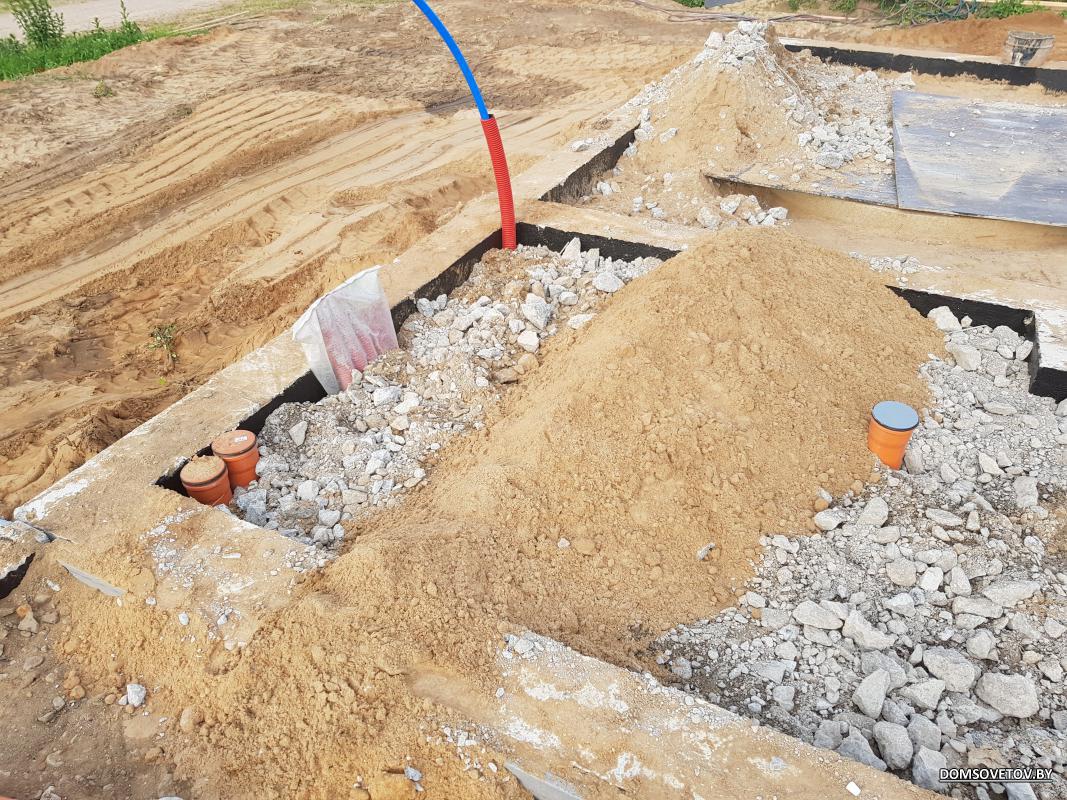

Продолжаем прокладывать коммуникации и готовить основание для полов: поверх пролитого/утрамбованного основания засыпается ~5см вторичного щебня/дробленого бетона с трамбовкой, затем сверху опять песком небольшой слой и опять все будет трамбоваться.

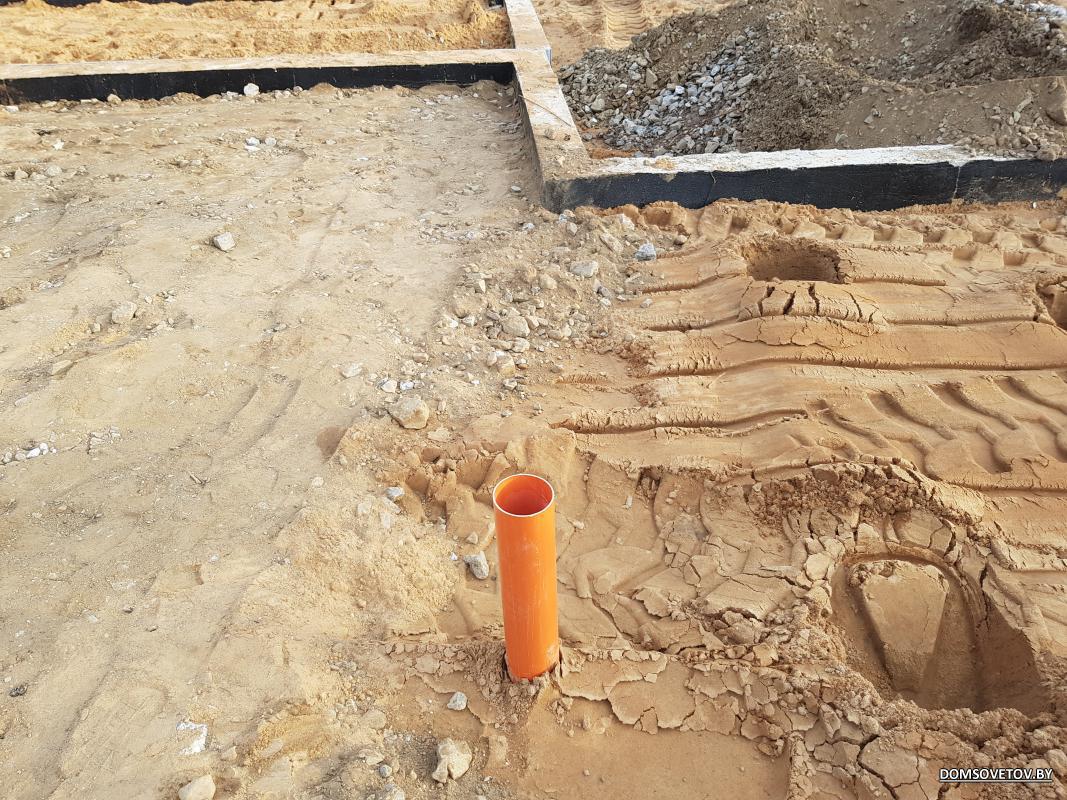

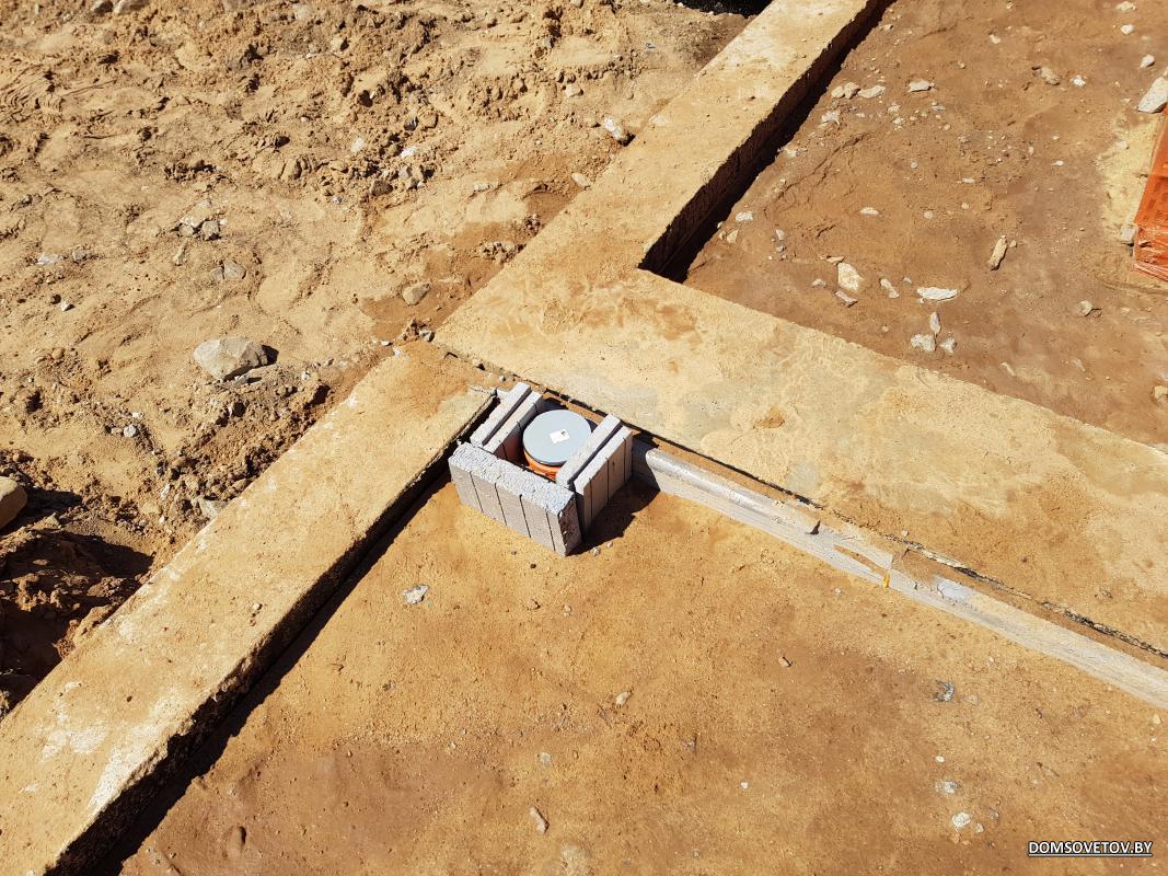

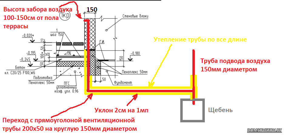

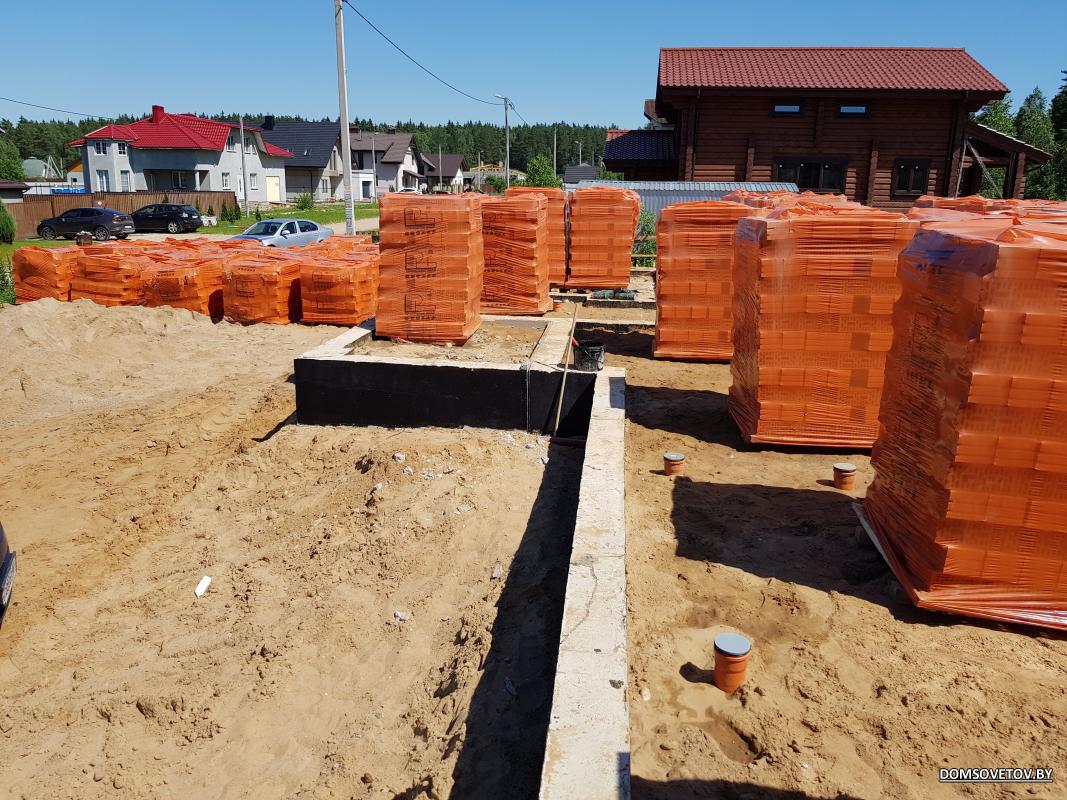

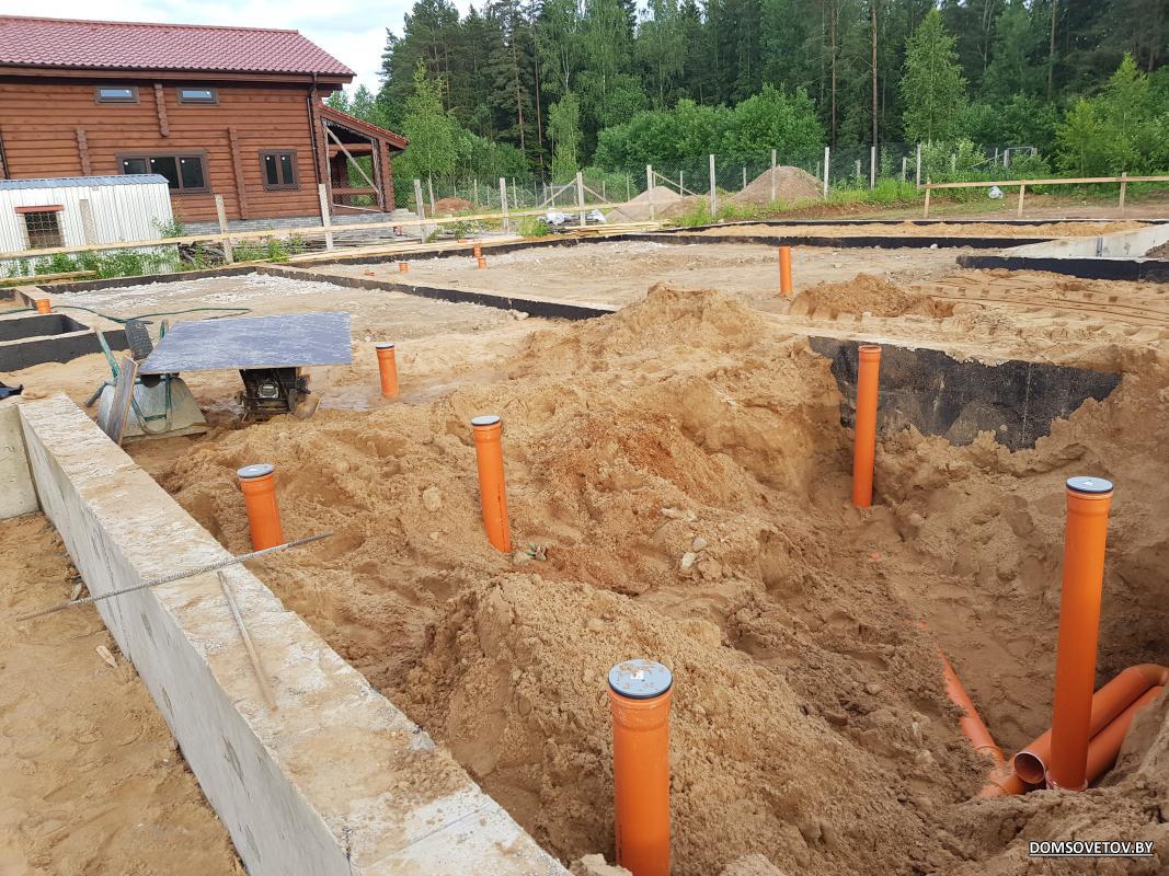

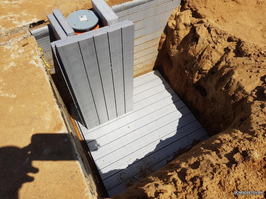

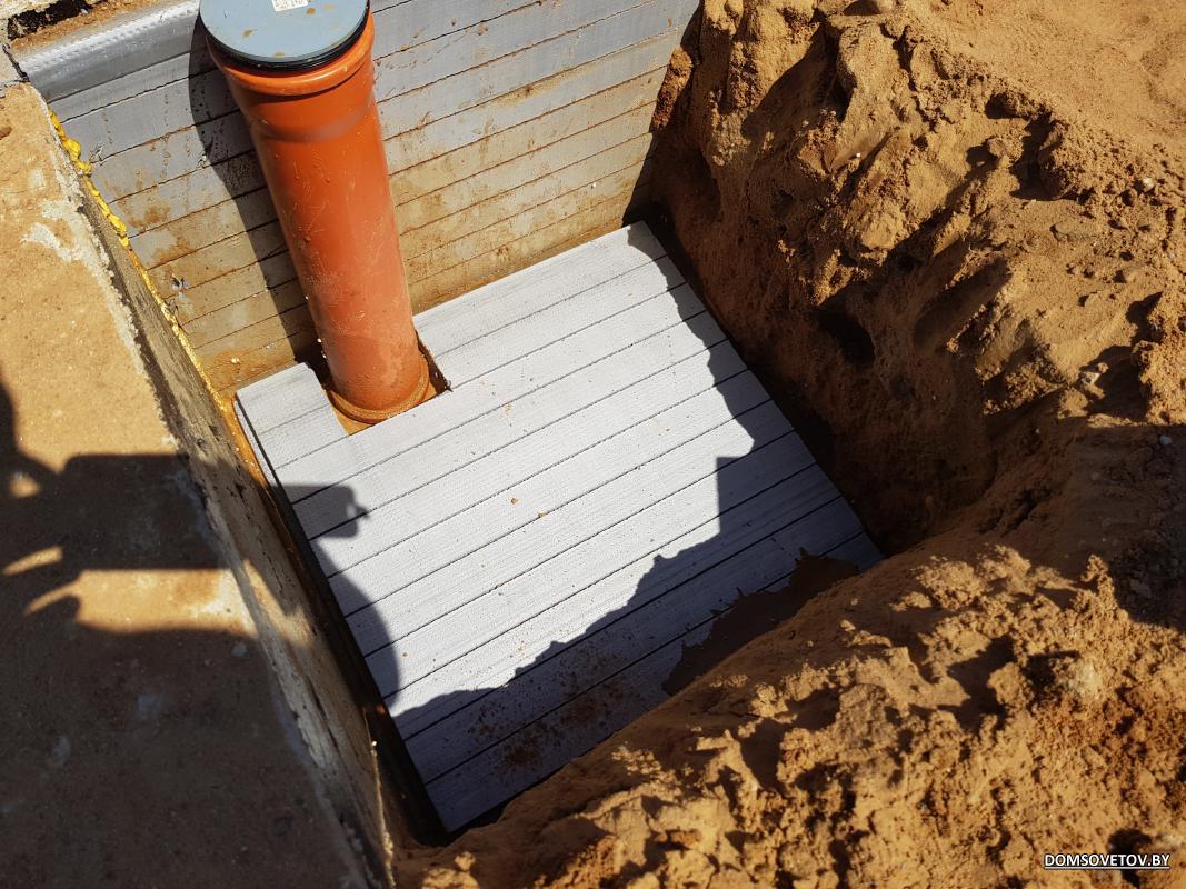

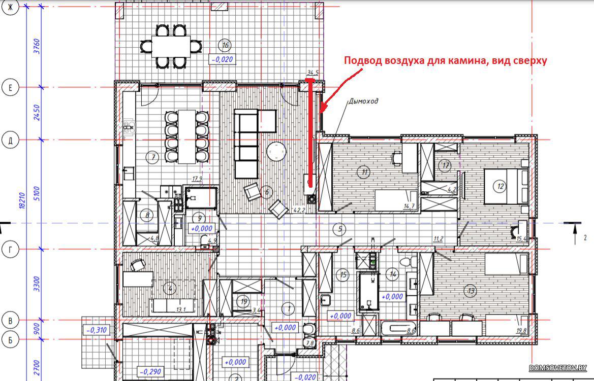

Воду завели в топочную, а также закладные под теплотрассу и будущие коммуникации. Всего заложили 2 110 трубы + 4 трубы по 50мм + вода введена уже отдельно. 2 110 трубы закладывали под теплотрассу, но будем пытаться все провести в одной трубе (стандартный размер теплотрассы 140мм, но как мне рассказали утеплитель при вводе в дом частично убирают и все проводят в 110 трубе), остается на будущие коммуникации 110 труба + 4 трубы по 50мм. Надеюсь что хватит на все коммуникации по вводам/выводам.
Заложили также приток 110мм под камин, с выводом по террасой, приток поднимается немного по стене и будет на высоте 100-150см от уровня террасы, по стене приток будет в утеплителе, в земле я тоже хотел утеплить но по факту не утеплили.... Надеюсь это не будет проблемой так как пластик аморфное тело и не очень хорошо проводит холод + труба идет ниже ростверка. Внизу под выводом трубы из земли стоит Т-образный тройник для слива конденсата если он будет образовываться.
Окончательно не протрамбовали так как сломалась трамбовка. Нужно забирать уже кирпич, сегодня доставка, будем трамбовать уже когда выведем стены и будет свободно. А пока буду проливать постоянно + бой кирпича, дожди - все это хоть какое, но доп уплотнение.

@welaribo,
Все эти вентканалы для погреба, для камина, тут дело такое - мало того что на входе должны быть сетка от живности, так и надо предусмотреть установку обратного клапана и задвижку для закрытия. Т.к. хороший ветер зимой рискует из погреба сделать вам морозильник, и поддув воздуха по каналу подачи к камину - та же петрушка. На наших вентшахтах хороший ветер опрокинет любую гравитационную тягу.

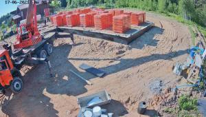

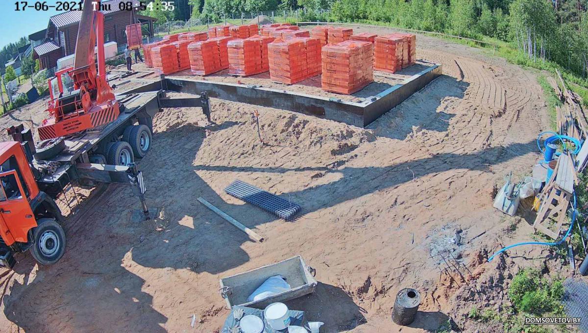

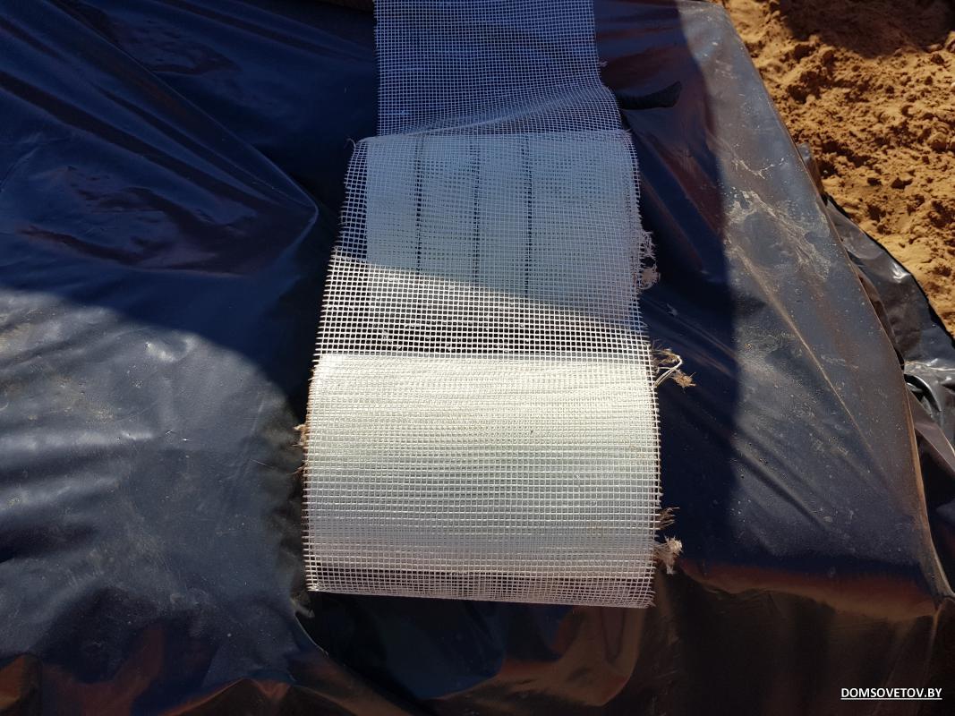

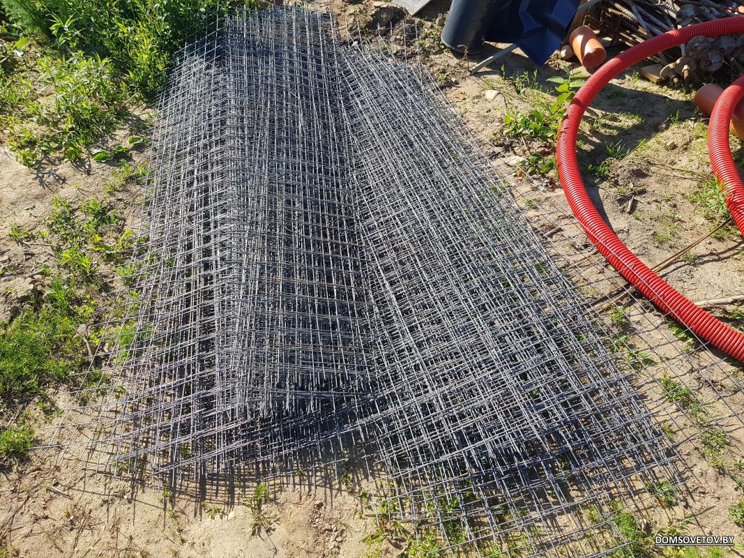

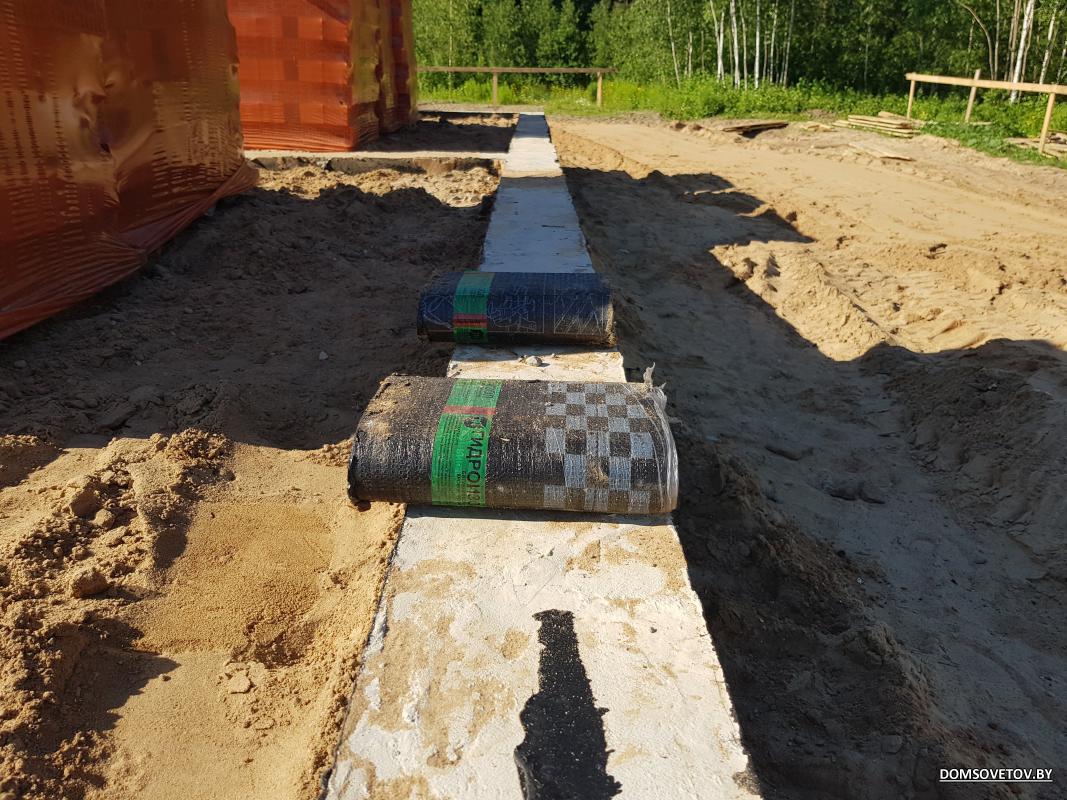

Привезли 40 поддонов блока 2NF и 28 поддонов полнотелого кирпича. Привозили машинами завода, по накладным ~80км от завода до меня и обратно, ~177BYN за одну машину. Также уже привезли песок для раствора, цемент, металлическую сетку для армирования, стеклосетку чтобы раствор не проваливался в поры блока, гидроизоляцию для первого ряда. Еще должны подвезти изветь. Ребята отпросились на другой объект на пару дней, в понедельник должны начать кладочные работы.

Сообщений: 1,445
Сообщение от welaribo Посмотреть сообщение

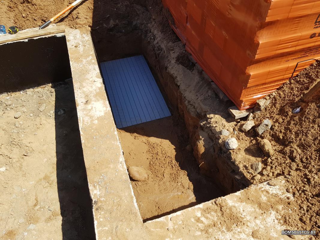

Раскопал сегодня и утеплил трубу подвода воздуха к камину в земле: поверх горизонтальной трубы, которая ниже ростверка, положил 5см лист пеноплекса, вертикальный спуск с улицы в землю тоже утеплил. В след раз утеплю еще подъем трубы к камину.

Почитал про него - да, удобно для утепления круглых труб если делать все с нуля. Его же в земле можно использовать?
Когда надо раскапывать намного легче просто сверху лист утеплителя положить. На фото выше видно что копал возле самых поддонов с кирпичом и вот они начали наклоняться и обрушивать грунт пока я лист подгонял под размеры и проливал/трамбовал. Как только увидел это быстро начал закапывать все обратно 😉. По этой причине не доделал все в других местах, там тоже поддоны близко стоят.
