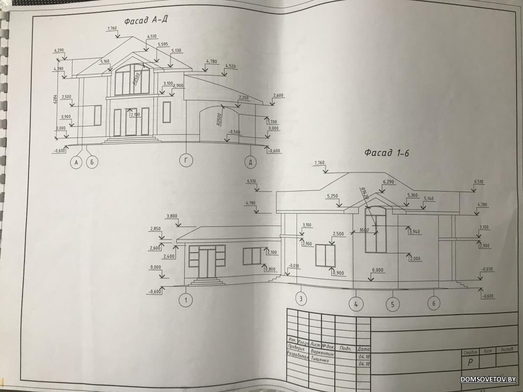

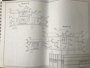

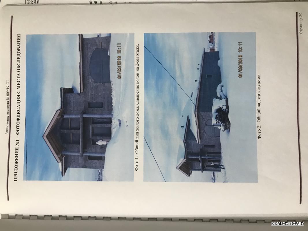

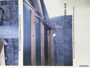

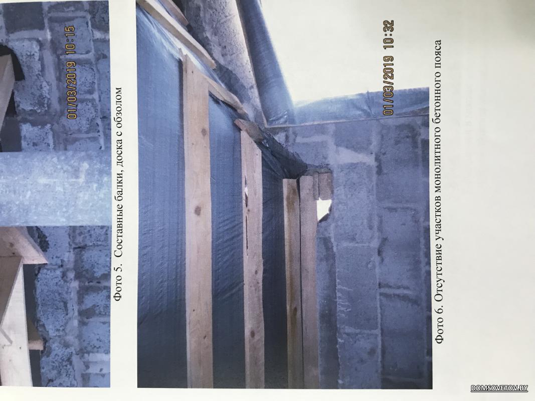

По умолчанию Армопояс- вопрос жизни...!
День добрый. Построена черновая коробка из керамзитоблока. Есть армопояс под перекрытиями разомкнутый в окне дневного света. На мансарде залит пояс 9 см. Насколько это критично? Какие могут быть последствия? Надеюсь на вашу помощь.
