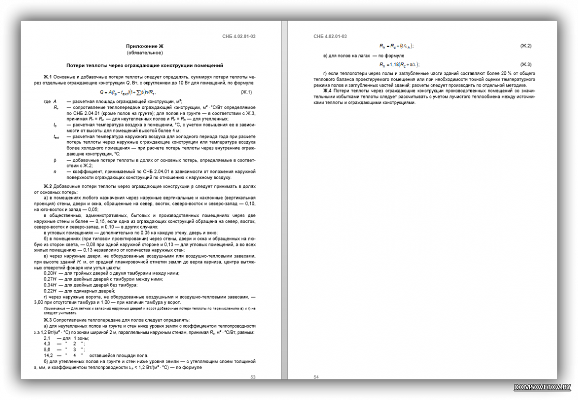

Настоящие строительные нормы распространяются на проектирование систем отопления, венти-ляции и кондиционирования воздуха в помещениях зданий и сооружений (далее — зданий) и устанав-ливают расчетные параметры наружного и внутреннего воздуха, правила расчета систем отопления, вентиляции и кондиционирования воздуха, правила расчета и подбора отопительных приборов, вен-тиляционного оборудования, арматуры, трубопроводов, правила проектирования систем противо-дымной защиты при пожаре, требования к использованию тепловых вторичных энергетических ре-сурсов.
есть еще действующий ТКП который конкретно ссылается на пункт по расчету потерь по полу по СТБ
---------- Сообщение добавлено в 23:33 ---------- Предыдущее было в 23:29 ----------
ща скан скину
качество не очень. но терпимо
---------- Сообщение добавлено в 23:54 ---------- Предыдущее было в 23:33 ----------
а если еще горизонтально отмостку утеплить, то надеюсь догадаетесь, что к толщие утепления вертикальной плоскости фундамета добавится ширина вертикального слоя земли. толщина этого слоя будет зависеть на сколько далеко заведете. Но эффективность ограничивается равнозначностью термосопротивления между толщиной горизонтального утепления отмостки со своей лямдой и толщиной вертикально слоя земли со своей лямдой

а) для неутепленных полов на грунте и стен ниже уровня земли с коэффициентом теплопровод-ности  ≥ 1,2 Bт/(м2 · °C) по зонам шириной 2 м, параллельным наружным стенам, принимая Rс, м2 · °С/Вт, равным:
2,1 — для 1 зоны;
Чтото я не понимаю, что имеется ввиду в этом СНБ.
Насколько я могу прочесть, тут пишется, что в комнате размерами 4*4 метра, с неутеплённым полом, сопротивление теплопередаче пола равно 2.1м2*C/Вт ???
В том время как сопротивление теплопередаче 10см ЭППС по википедии = 2м2*C/Вт

имеется ввиду что земля-пол неутепленный имеет конкретную константу, вычесленную экспериментально. т.е по сути не больше не меньше ( в среднем физическое свойство земли первой зоны).
не больше не меньше означает, что эта величина постоянная т.е здесь роль влияния толщины земли до 2 м т.к характеристика не изменяется. и чем дальше от наружней стены (влияние наружного воздуха) тем больше термосопротивление т.к толщина слоя земли больше.
подводя итог для первой двухметровой зоны конкретная цифра. для второй зоны своя цифра конкретная с конкретным расстоянием.
ну как ранее и говорил своя лямда с расстоянием

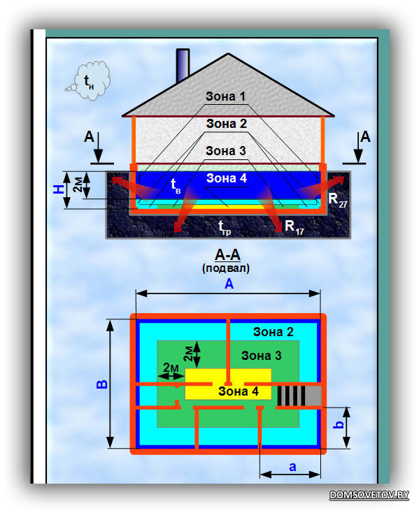

комната 4х4 это если периметр состоит из наружных стен для нее. тогла только первая зона. а если половина комнаты не относится к другой наружной тене то следующая часть от двух метров уже 2 зона
---------- Сообщение добавлено в 00:27 ---------- Предыдущее было в 00:11 ----------
уточню что первая зона идет по вертикали от точки земли вниз. вот схема
картинка с одного из сайтов. шоб без плагиата с моей стороны
