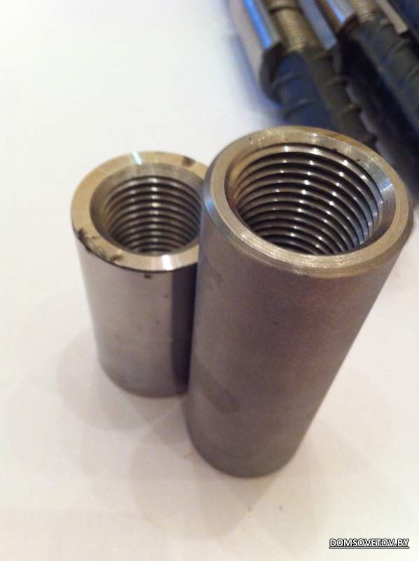

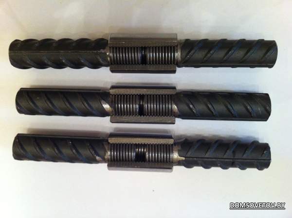

Увидел на просторах интернета вот такую забавную штуку для сращивания арматуры. Не знаю было тут или нет, но решил вынести на обсуждение. Имеет место такое или нет. Я бы себе наверное не заморачивался, а как остальные думают?
mrblonde вне форума Ответить с цитированием
Старый 27.03.2014, 18:41   #222 или 182590
privatt
Аватар для privatt
Регистрация: 30.03.2013
Сообщений: 633
Да ну его на..., столько гемора ради экономии 60-ти см. арматуры ???
ЗЫ-ы-ы хотя конечно красиво на картинке.
Старый 27.03.2014, 18:53   #223 или 182591
serega
Регистрация: 16.06.2011
Сообщений: 1,180
интересно чем резьбу нарезать, трудозатраты неоправданы
Старый 27.03.2014, 20:22   #224 или 182592
Сообщений: 4,047
serega, мне нарезали на станке (я из арматуры шпильки делал) Сказали чтобы не маялся дурью впредь.
Старый 27.03.2014, 20:41   #225 или 182593
Saburoff
Аватар для Saburoff
Регистрация: 02.12.2011
Сообщений: 4,075
Понты...
Старый 28.03.2014, 15:29   #226 или 182658
Alex77
Аватар для Alex77
Регистрация: 10.05.2011
Адрес: г. Брест
Сообщений: 1,935
а не проще связать с перехлестом?
Старый 28.03.2014, 15:51   #227 или 182660
artexpress
Cамоделкин
Аватар для artexpress
Регистрация: 18.05.2011
Сообщений: 1,866
А я вот не уверен, что это соединение надежней нахлеста. Даже наоборот - уверен, что это фигня ниразу не эквивалентна цельной арматуре.
Думаю, что приварить к стыку двух шлыстов шинку 10 см.из арматуры - проще и надежней.
Старый 28.03.2014, 16:15   #228 или 182661
sergey
Регистрация: 26.05.2011
Адрес: Столица
Сообщений: 250
Эти муфты для соединения арматуры густоармированных конструкций с большими диаметрами арматуры
в частном домостроении смысла неимеют

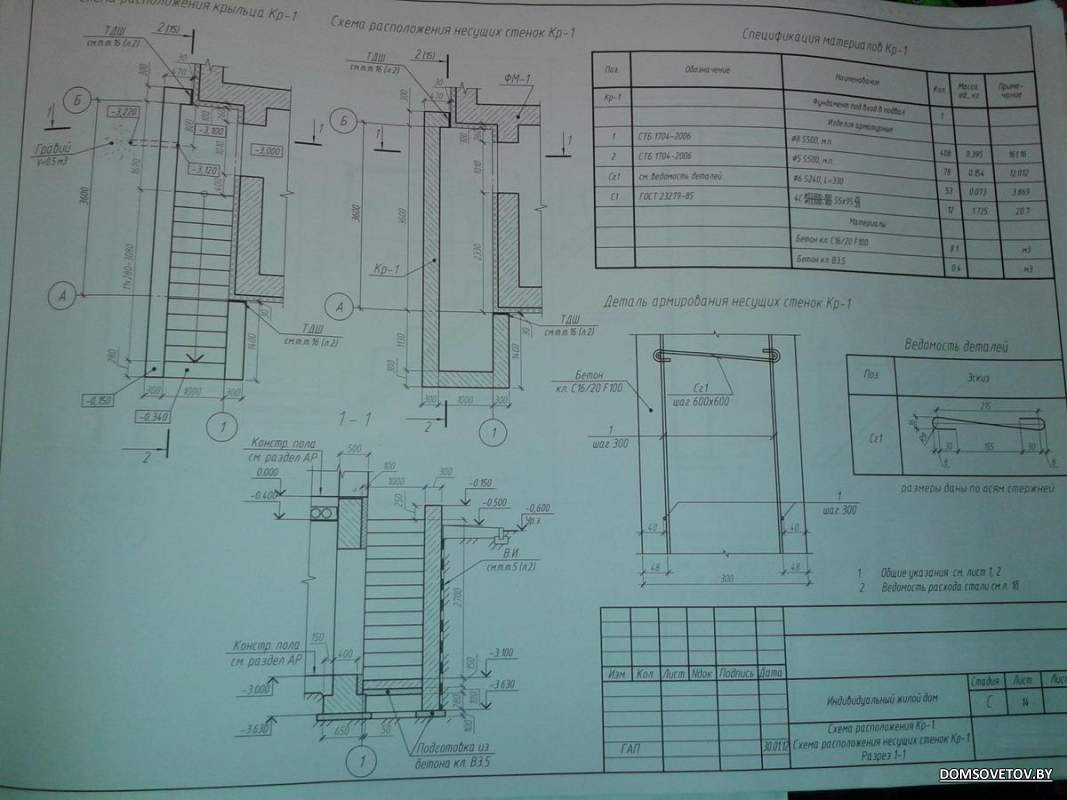

Сообщений: 4,047
Может быть кто-то сможет понять из этого чертежа схему армирования? мне кроме как два ряда сетки из восьмерки с ячейкой 300 мм в голову ничего не приходит. но тогда куда идет пятерка аж 78 метров. И Самый главный вопрос? Не лучше ли сделать один ряд 14-й...
