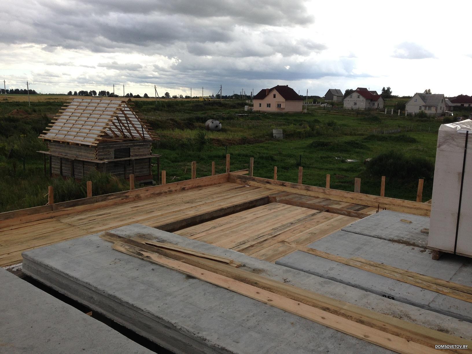

Упоры для подпорной стены можно было сделать только в районе свай - "лапы". На всю стену для высоты 110см перебор однозначно. У меня на 70см стоит вообше без лап.

дренаж вдоль подпорной стенки будет?

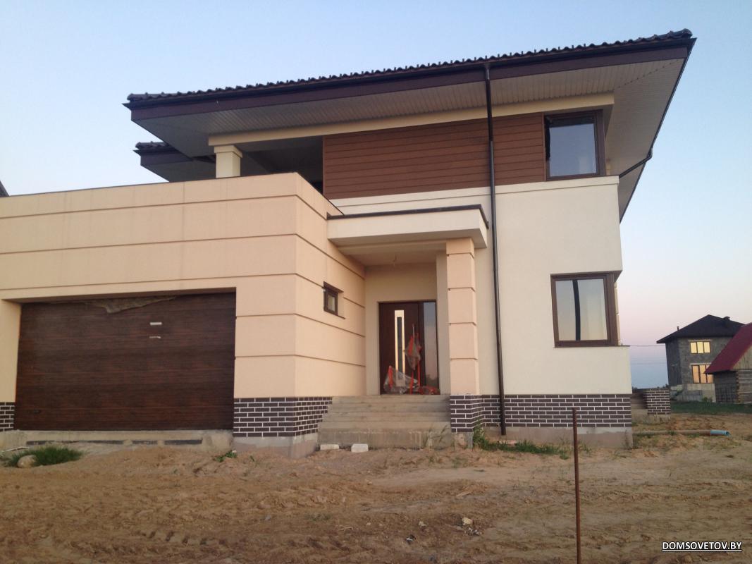

barapasha, подскажите пожалуйста, у вас на фасаде по штукатурке идут горизонтальные линии... у меня в проекте похожие... какая технология их создания? просто в сырой штукатурке выдавливают часть чем то узким?
Старый 19.01.2015, 18:04   #226 или 213486
wilson
Сообщений: 2,809
Репутация: 26
Это делается с помощью утеплителя. В толстом слое вырезается полоска.
AAR
Старый 21.01.2015, 19:28   #227 или 213726
barapasha
Регистрация: 06.01.2012
Сообщений: 100
AAR, Wilson верно сказал, из утеплителя! Только полоски не вырезали. Сначала утеплялось 5 см. ватой, а поверх листами толщиной 3 см, а полоски - по сути зазоры между листами ваты. Чтобы зазор был везде одинаковый и ровный - вставляли между листами направляющую для гипсокартонных систем)) она длинная и по толщине около 6 см вроде.
Потом всё это как обычно перетягивалось стеклосеткой с клеем, а на углах (в этих пазах) еще клеили алюминиевый штукатурный уголок с стеклосеткой
barapasha вне форума Ответить с цитированием
AAR
Старый 22.01.2015, 10:06   #228 или 213785
wilson
Сообщений: 2,809
Репутация: 26
В пенопласте вырезают - есть даже специальные машинки с разным профилем выреза.

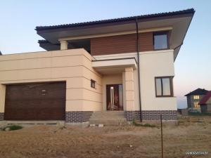

@barapasha, это похоже я ваш домик рассматривал в живую, с дороги в глаза бросился, красавец! Очень хорошо смотрится фасад. Это ведь рядом с Щитомировичами, ваш?
Старый 22.12.2015, 16:08   #230 или 245869
Kiz
Аватар для Kiz
Регистрация: 28.12.2011
Адрес: Минск, РБ
Сообщений: 310
@Lama, его его.
вот даже домик деревянный есть на фото, которые были размещены в процессе строительства:
http://www.domsovetov.by/imagehostin...d6b870c720.jpg
