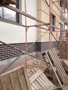

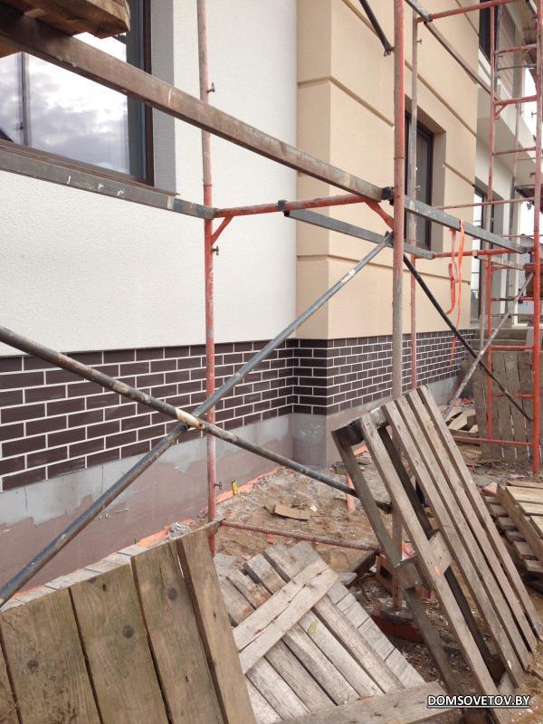

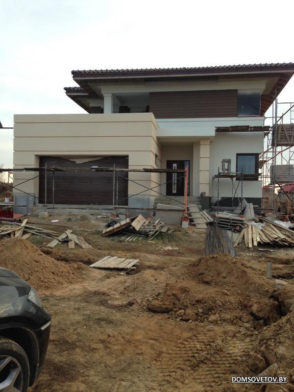

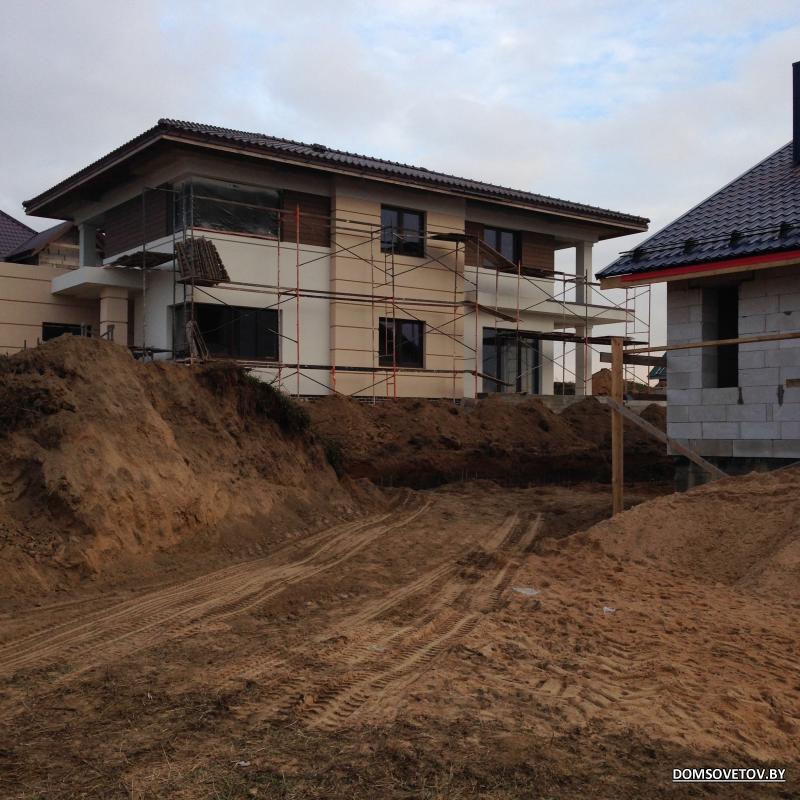

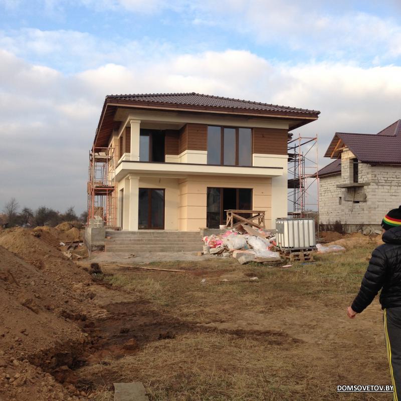

Фасад уже подходит к завершению, остались небольшие штрихи, отливы на окнах зафуговать, отмыть загрязнения и проверить на наличие мелких косяков
Так преобразился уже дом, что как приезжаю каждый раз хожу да радуюсь))))

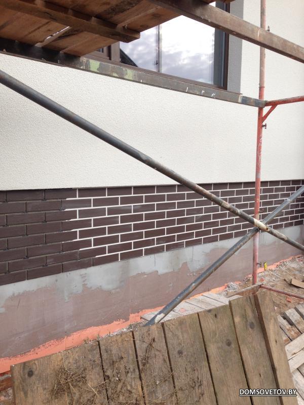

Зафуговать клинкер на цоколе решили контрастным белым цветом, не знаю, правильное решение вышло или нет, вроде бы и красиво, но иногда всплывают сомнения, может надо было темные швы? Может слишком вычурно?)

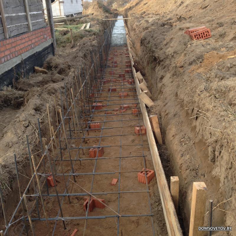

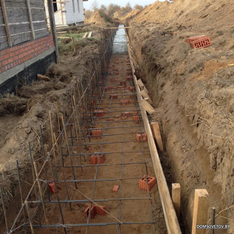

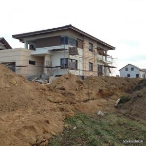

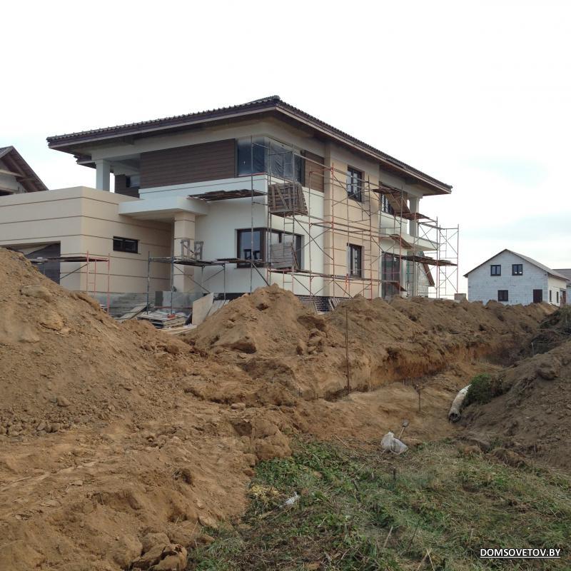

Параллельно делают фундамент под забор, будет свайно-ростверковый, а с одной длинной стороны участка - подпорная стенка, чтобы можно было выравнять участок. Сейчас перепад на 25 метрах - около 110 см.
На работы по возведению подпорной стенки смотрю и с радость и с грустью)) Дорогостоящее дело - менять ландшафт... столько бетона приходится заливать в буквальном смысле - в землю!
Но такое было решение, для надежности, делать стенку как положено, с подошвой, чтоб не покосилась.

Чем фуговали клинкер на цоколе и какая ширина шва? И ещё будете делать обсыпку цоколя?
Старый 01.11.2014, 18:51   #217 или 204773
barapasha
Регистрация: 06.01.2012
Сообщений: 100
bullet_fox, ширина шва 10 мм, фуговали Ceresit CE43
Да, еще отсыпаться участок будет, и отмостка возле цоколя.

Дороговато СЕ43, очень много надо. А не искали спец для клинкера?
Дом отличный. Успехов!
Старый 01.11.2014, 19:08   #219 или 204775
barapasha
Сообщений: 100
bullet_fox, да не шибко дорого вышло, в мешках по 25 кг - около 450 тыс. за мешок, расход выходит 1.7 кг на м2, а по цоколю 25 м2 всего ( 60 см высота ). Специальный для клинкера не искал, выбирал сразу из церезита, на такую ширину шва, выходит как раз, что только се43

Я себе клинкер на ступеньках и отливы тоже затирал СЕ43, но брал в банках.
На стенах ещё будет клинкера где-то 100м2, может поищу тогда спец для клинкера или в Польше возьму.
