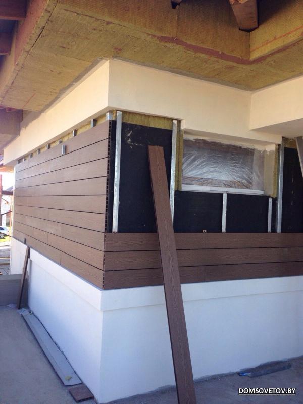

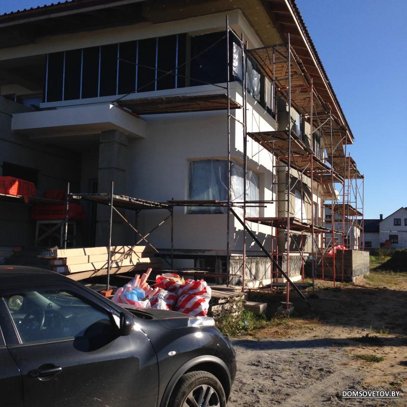

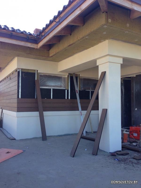

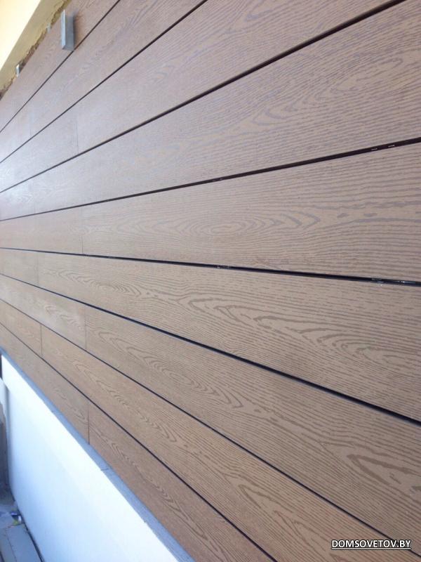

wilson, про расширение вкурсе, да! Зазоры между торцами досок оставляли 2 мм. посмотрим, как расширится, она на клямерах держится, и если уж будет сильное расширение, то просто разъедутся доски))) проверим на деле)
На углах - уголок из ДПК, такого же цвета как доска.
Доску покупал на Корпорации М8, они называют M-board, наверное сами придумали. А так она - Китай. Но из того, что у нас на рынке представлено, мне она больше всего понравилась внешне, в плане схожести с натуральным деревом.
Ограждение скорее всего из нержавейки шлифованной, квадратного сечения и заполнение - тросы.
По подшиве - решил софит, в тон фасада как раз получается, хотелось именно светлый белый козырек, а доски такого цвета не бывает, да и если честно из неё не практично делать, она тяжелая (под 12 кг квадратный метр) да и дорогая выходит - 50$ м2.
Стэлс, ну время покажет... что уж тут поделать. написано, что на 1 тон светлеет на солнце.
