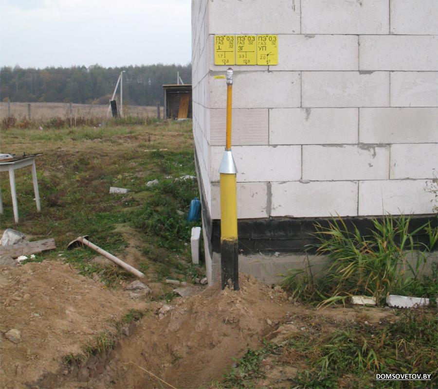

Nick_Shl, не забудьте им показать уровень планируемой отмостки. Мне, нехорошие люди, сделали металлическую трубу ниже чем просил на 20-25см, т.е. прикинули сами от нынешнего уровня земли, хотя даже на фундаменте нарисовал им((

Стэлс, поздно... а чем это чревато?

Nick_Shl, суда по фото еще не поздно, нет металлической зщитной трубы. именно ее по нормам надо забетонировать вроде 40*40см и нормируется длина этой защитной трубы(не помню сколько , врать не буду). Т.е. пока верх не обрезали и не одели кран, то не поздно

Стэлс, поздно. Трубу с краном при мне на муфту приварили. Гильза(большая металлическая труба) лежала рядом, ее сегодня наверняка поставят...
А где с этими нормами ознакомится?

Nick_Shl, проще Вашим монтажникам позвонить и спросить. Или в Вашу снабжающую газом структуру (у нас Мингаз)

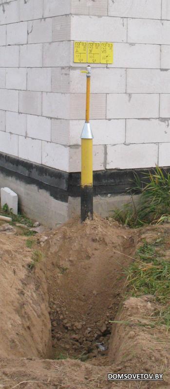

Короче вот что получилось:
Вот только ничего не забетонировано и все шатается... может, конечно, "дуракам пол дела не показывают". За копку траншеи взяли 60$(типа 5$ за метр), я говорил, что в понедельник повезу плиты и надо что бы все было засыпано - фиг! Только наполовину... пришлось работать лопатами... и не скажешь что обманули - цену-то за копку называли, а не за копку и засыпку...
