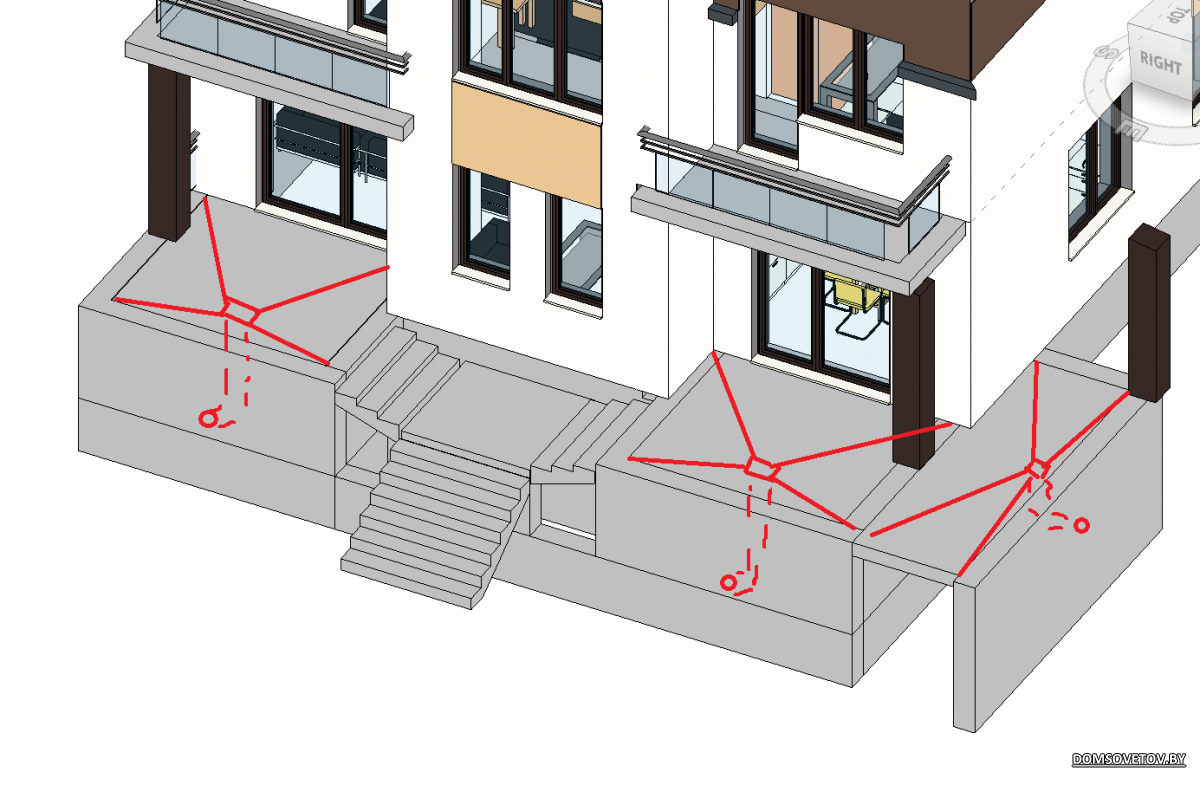

Подходит этап заливки плит террас. Думаю все таки на террасе потом делать отделку террасной доской (вместо плитки) и стал вопрос водоотвода. Имеет ли право на жизнь такая схема: монтирую в плите при заливке 3 трапа с разуклонкой, от них вниз 110 канализационной трубой (в цоколь под террасой) и вывод внизу через стену цоколя на уровне отмостки в ливневку.

трап на Д50. прокатит.

@a.yenzh, а может просто уклон от дома, а там капельник и все?

@Lama, там высота приличная (где то 1.5 м), думаю вся отделка будет заливаться.

Ну с оконных отливов то во всех здаиях высота еще больше. Ну вам решать, это я просто вариант предложил.

@a.yenzh, я согласен с @Lama,
технологичнее сделать уклон и лоток ливневой сразу за свесом.
разуклонка -это для меня геморой.
