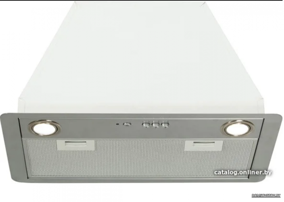

По вытяжке: лучше реализовать вариант, где сам вентилятор находится за пределами помещения.
Тогда будете пользоваться, иначе элемент интерьера из-за шума.

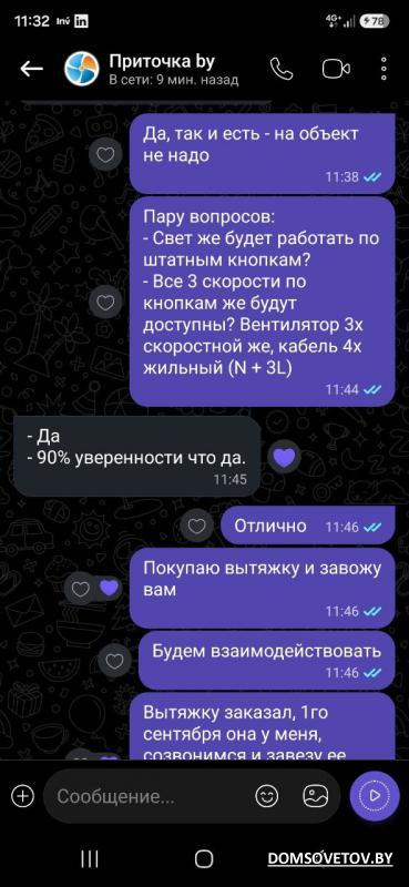

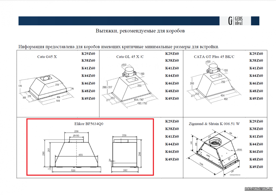

Вытяжку покупаю самую доступную из рекомендованных по каталогу ГеосИдеал + механическое управление чтобы было. Из вытяжки будет доставаться двигатель, перекоммуницироваться кнопки управления чтобы потом запитать их на ветилятор который уже на чердаке. Изначально думал что для электрика это обычная рабта и он сможет это сделать. Но стало понятно что опыта нет такого рода работы + могут быть нюансы. Поэтому опять обратился в Приточка.by которые и популяризируют тихую кухно в нашем регионе. Недеюсь все получится и все штатные кнопки будут работать и управлять внешним вентилятором.

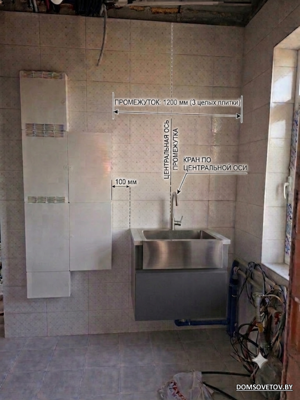

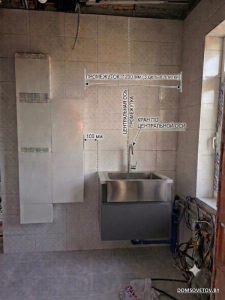

В котельную необходимо реализовать техническую мойку. ИИ как образец нарисовал вот такой вариант.
Ничего готового найти не смогли. Обычно такие подвесные тумбы + раковины устанавливаются в ванных и везде исполнение с белыми раковинами. Нам же нужна глубокая мойка из нержавейки. Я правильно понимаю что это к тем кто занимается корпусной мебелью и уже обсуждать с ними?

В котельную необходимо реализовать техническую мойку...
А газовики не будут цепляться? У знакомого унитаз стоит, так он его постоянно ящиком прячет.

Помню этот момент при сдаче мингазу, на всякий случай подставил под умывальник коробку и сверху еще одной коробкой накрыл). После сдачи, за 6 лет вопросов не было.
